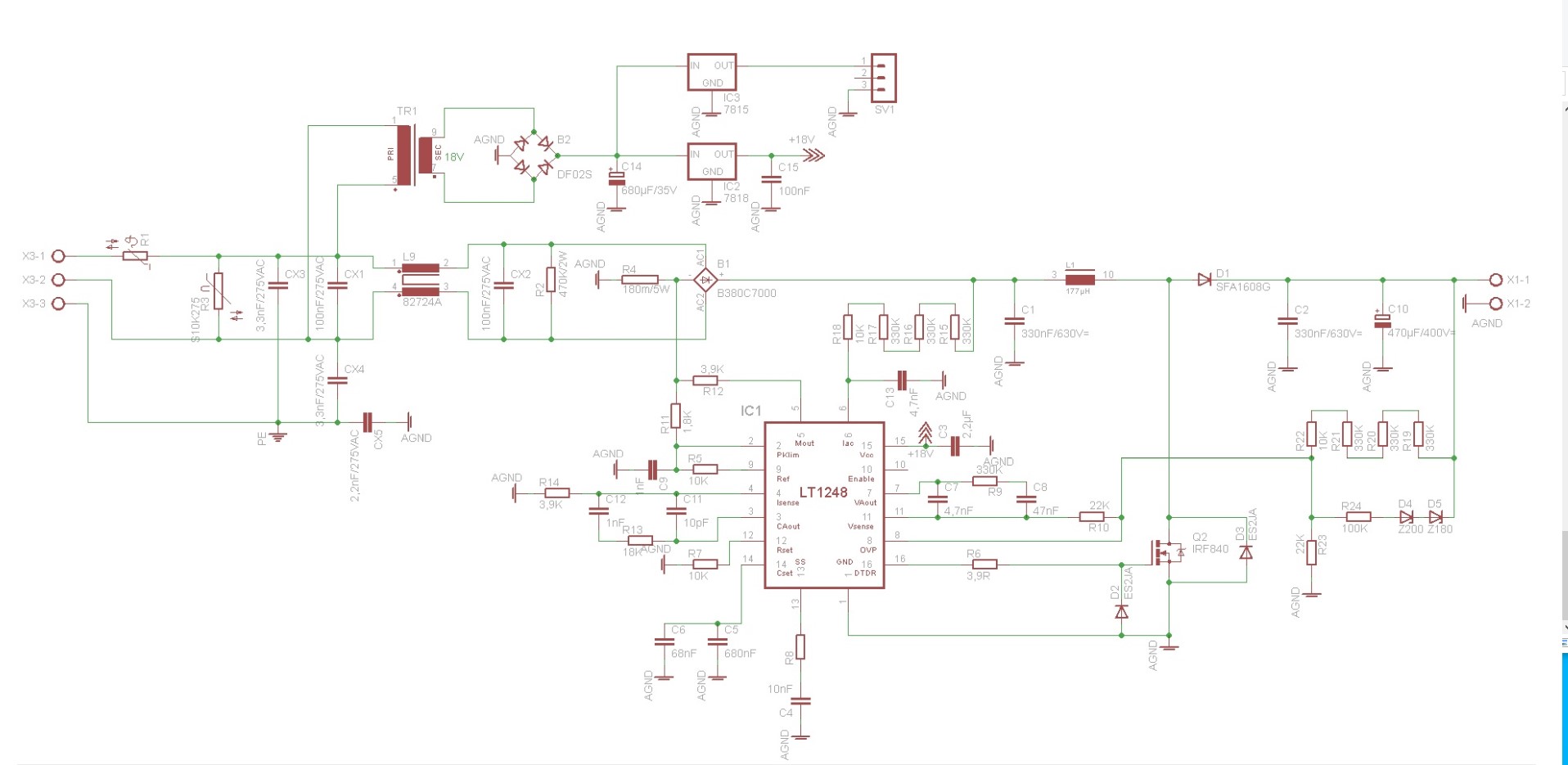

von Klaus R. (klara)
Christoph B. schrieb:
> Kennen jemand einen guten IC für PFC 230V gleichgerichtet mit wenig
> Bauteilen?
Meine Schaltung macht zwar offiziell nur 525 W, mit passendem MOSFET
geht da bestimmt auch mehr.
Also ich habe da bestimmt keine unnötigen Bauteile noch mit eingebaut.
mfg Klaus
fritzi schrieb:
> Und naja... diesen Mosfet
> für 52,5W finde ich ganz minimal übertrieben. (Nur bissi.)
Klaus R. schrieb:
> Meine Schaltung macht zwar offiziell nur 525 W, ...
mfg klaus
