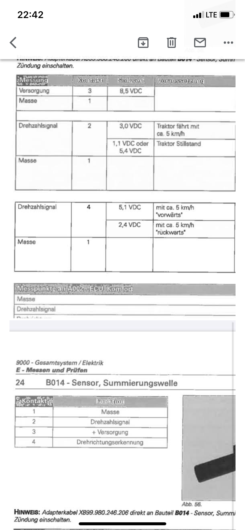

Habe ein getriebe eines traktors und möchte gerne an den drezahlsensoren
für allrad und differenzial etwas weniger signal herausbekommen
eventuell 50%
Bitte um hilfe
Danke

Man muss halt ermitteln, welche Art von Signal der Drehzahlsensor
liefert. Vermutlich Impulse, aber ob mit 5V oder 12V, ob Sinus oder
Rechteck, muss man messen.
Dann kann man das Signal z.B. halbieren von Impulsen durch ein
T-FlipFlop, das aber eine Versorgungsspannung je nach Impulshöhe
braucht.
von Martin H. (martinhirschhuber)
Hallo danke der antwort
Er liefert ein rechtecksignal
Die volt verändern sich von high auf low
Das ganze geht an ein steuergerät des getriebes
Das ganze sollte möglichst effizient funktionieren
Da das getriebe programm sonst auf notlUf fährt
Lg martin

von MaWin (Gast)
Und welche Volt haben high und low ??

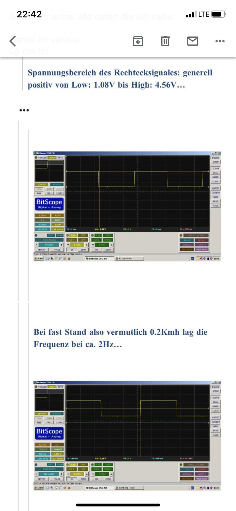

Danke der antwort
Hier anbei messwerte und daten des sensors
Lg martin
Daten des sensors
Lg

von MaWin (Gast)
Das sieht gut aus. 5V. Du brauchst zunächst mal eine Spannungsquelle die
aus 13V die 5V macht, voelleicht TLE,4274.
Dann ein T-FlipFlop, vielleicht 74HC74. Da geht dein Signal in CLK und D
an /Q und Q ist das halbierte Ausgangssignal.
Eventuell hat dein Eingangssignal leichte Störungen (prellen) dann kann
ein RC Glied vor dem Eingang die filtern, der Eingang sollte dann aber
ein Schmitt-Trigger werden, also 74HC14
--|>|o--R---+--|>|o--
            C
           GND
Und vielleicht soll das Signal am Ausgang keine 5V liefern, weil es vom
Eingang der nachfolgenden Schaltung schon auf 5V gezogen wird dann
sollte man einen Transistor mit open collector nachschalten
        +-- open collector Ausgang
Q--1k--|< BX547
        |E
       GND
Damit fährt der Trecker doppelt so weit.

von MaWin (Gast)
Martin H. schrieb:
> Könnte mir jemand so was bauen
Das nützt noch nichts denn das Drehrichtungssignal ist noch ungeklärt.
Scheinbar auch PWM mit unterschiedlichem Tastverhältnis, 25% zu 75%.
Zudem gibt es eine schöne Versorgung von 8.5V, die könnte man nutzen,
CD40xx.
Jemand dem du ALLE Infos gibst, der mit einem Oszilloskop am Fahrzeug
messen kann, kann das Problem sicher lösen.
Aber irgendetwas einzubauen und zu erwarten dass es dann funktioniert,
taugt nichts.
Erweitete halt deinen Bekanntenkreis.
