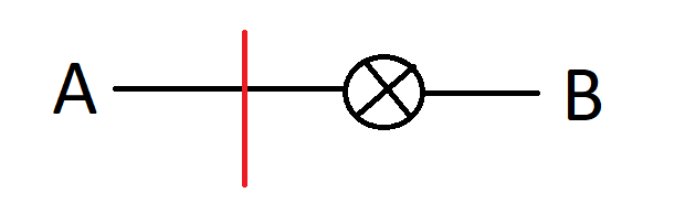

Hallo zusammen, ich habe im Bad eine dreiadrige Leitung, bei der nur noch eine Ader leitet (von Lichtschalter (A) zum Badezimmerschrank (Glühbirne bzw. B)). Die anderen beiden Adern sind tot. Ich möchte dazwischen ungerne die Wand aufmachen (roter Strich in der Zeichnung). Gibt es eine Möglichkeit, an der heilen Ader eine Glühbirne (kann auch LED o.Ä. sein) zum Laufen zu bringen, ohne eine zweite Ader zu legen? Was für Schaltungen/Bauteile müsste ich bei A und/oder B nutzen? Folgende Überlegung/Spekulation meinerseits (ich habe nur brüchiges Schulwissen, kann gut sein, dass das großer Quatsch ist): Wenn ich bei A eine negative Spannung anlege, dann habe ich diese negative Spannung auch bei B. Bei B habe ich also einen "Überschuss" an Elektronen (ich habe dazu den Begriff "Potentialausgleich" gefunden, bin mir aber nicht sicher, ob das hier der passende Begriff ist). Wenn ich jetzt bei A eine positive Spannung anlege, dann kehrt sich dieser "Überschuss" an Elektronen bei B ja wieder um, d.h. es fließen Elektronen von B nach A. Wenn ich jetzt wieder eine negative Spannung anlege, dann fließen mit der Argumentation wieder Elektronen von A nach B uswusf. Ich brauche dafür bei B eine Es scheint mir so, als müssten da Elektronen fließen, wenn ich die Spannung umkehre. Das würde aber doch auch bedeuteten, dass ich (evtl. nur theoretisch) mit dem passenden Bauteil bei A die Glühbirne zum Leuchten bringen könnte, oder? Habe ich da einen Denkfehler bzw. Verständnisproblem? Gibt es sowas, kann ich es kaufen? Gibt es dafür einen Begriff? Ich hab mich schwergetan, irgendwas dazu zu googeln. LG JO PS: Vermutlich ist es schon eine dumme Idee, mit einem teilweise defekten Kabel überhaupt irgendwas zu basteln. Davon abgesehen würde mich aber trotzdem interessieren, ob man da theoretisch was machen könnte.

Du brauchst nicht die ganze Wand "aufmachen", sondern nur die Stelle, wo der Bohrer die andere/n Ader/n zerstört hat.
[Warnung] Wenn du Heizungsrohre oder eine Badewanne aus Metall hast, kannst du darüber den Stromkreis schließen. Bei alten Installationen sind die ja oft mit dem PEN verbunden. Da du aber sicher eine Sachgerechte Installation hast, wir dir der RCD einen Stich durch die Rechnung machen, außer du betreibst eine LED mit < 15 mA [/Warnung]
leitung tauschen, die schadstelle ist eine 1a brand und stromschlaggefahr. Du kannst dir dann eine Teslaspule oder anderen starken sender hinstellen und leuchtstoffröhren an die decke hängen. das kommt deinem gedankengang mit der antenne und den wechselflanken am nächsten

Karl schrieb: > Wenn du Heizungsrohre oder eine Badewanne aus Metall hast, kannst du > darüber den Stromkreis schließen. Bei alten Installationen sind die Darüber gabs sogar mal ne Folge bei CSI!
stell bei B einfach einen Eimer für die übrigen Elektronen hin - musst halt alle paar Tage mal leeren.... im Ernst - Dein Vorhaben ist absoluter Blödsinn Selbst wenn Du die Lampe nicht benötigst - Du musst unbedingt die Fehlerstelle finden und reparieren - oder die Leitung in der Verteilerdose komplett abklemmen sicher wurde da irgendwo rein gebohrt, evtl ist jetzt sogar eine Schraube irgendwo leitend mit 230V verbunden....
