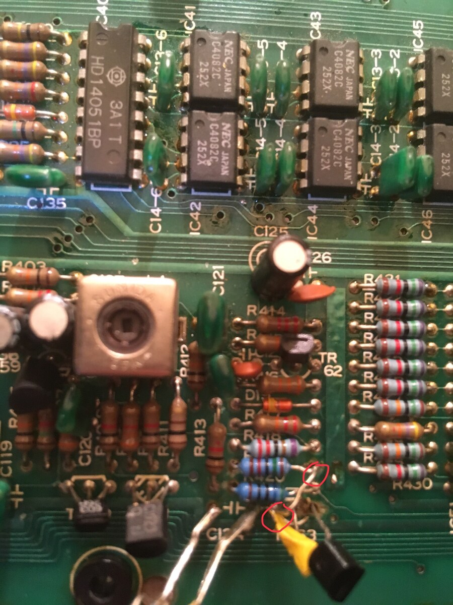

Mein Synthesizer aus vor 1990 funktioniert nicht mehr.
Aus versehen habe ich den Kontakt zwischen R419 und R420 gekappt und
seitdem lässt er sich nichtmehr spielen, es kommt kein
Sound mehr raus bis auf Filterresonanz. Ich habe den TR63 bereits
ausgetauscht, ohne Erfolg. Kann sein dass der Ic 8253 zerstört wurde?
Hier das Datenblatt des Synthesizers:
https://manuals.fdiskc.com/flat/Roland%20Juno-6%20Schematic.pdf
Im Anhang ein Bild von der gekappten Stelle.
Vielen Dank schonmal.

Die 'gekappte Stelle zwischen R419 und R420' ist das +5 Volt-Potential -
also liegt einer der Widerstände jetzt offenbar nicht mehr an +5V. Hast
Du die 'gekappte' Verbindung denn wieder hergestellt?
Warum hast Du den Transistor TR63 ausgewechselt und womit?

Ja habe ich wieder hergestellt, TR63 habe ich mit einem BC547B
getauscht..
von Michael W. (miks)
> getauscht..
Evtl. Anschlüsse vertauscht???
Scharfes Bild von der 'Schadenstelle' der Widerstände wäre gut, ebenso
vom eingebauten 'neuen' Transistor - von welchem Hersteller ist der?
Ebenso 'n Bild vom alten, ausgebauten Transistor...

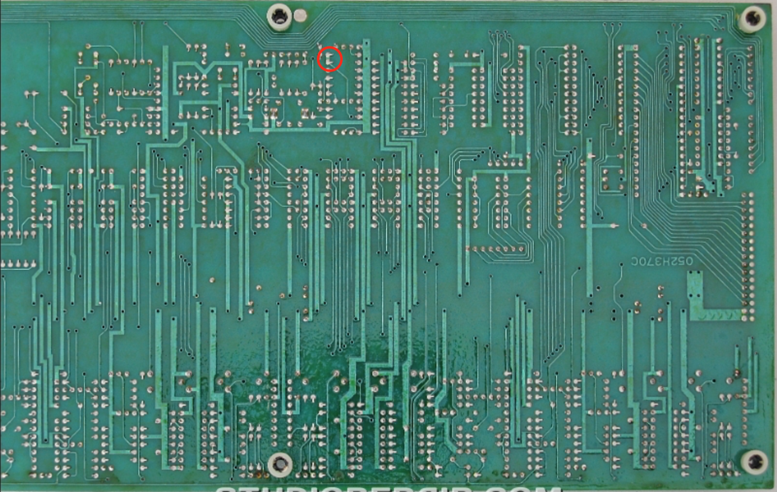

Datenblatt vom Hersteller:
https://asset.conrad.com/media10/add/160267/c1/-/en/000155012DS01/datenblatt-155012-diotec-transistor-bjt-diskret-bc547b-to-92-anzahl-kanaele-1-npn.pdf
Pins habe ich gekreuzt eingebaut, BCE auf dem Board)
Die rot markierten Stellen wurden verbunden..
Eieiei - derjenige, der das verbrochen hat, sollte nicht weiter ohne
Plan & Ahnung an dem Synth 'herumpfuschen' (sorry, seh' ich so!),
sondern ihn einer kompetenten Person mit geeignetem Meßgerätepark zur
Reparatur anvertrauen. Die Bilder tun echt weh...
