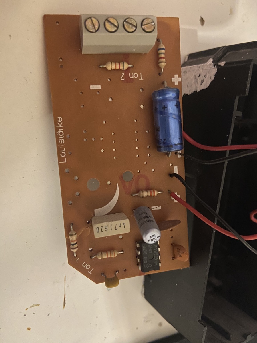

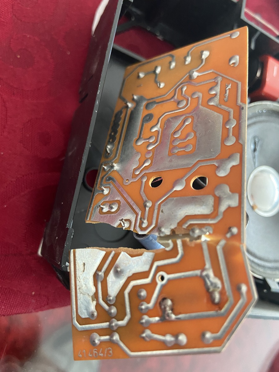

Hallo, beim renovieren der neuen Wohnung ist mir aufgefallen, dass diese nicht funktioniert da die Platine gebrochen ist. Das eben nachlöten sollte ja nicht das Problem sein. Nur wie kann ich das testen. Wenn ich das Signal (1) oder (3) +9v anlege passiert nichts. Weiß jemand wie das geschalten werden muss?
Sebastian schrieb: > Nur wie kann ich das testen. Einbauen, gucken ob es wie bei den Nachbarn geht ?
Was komisch ist das die Platine soviele Löcher hat und viele Leiterbahnen die gar nicht genutzt werden. An der abgebrochenen Seite befinden sich keine Bauteile? Sebastian schrieb: > Nur wie kann ich das testen. Wenn ich das Signal (1) oder (3) +9v anlege > passiert nichts. Woher weißt du das es High-Aktiv ist und nicht Low-Aktiv oder anderes? Was für ein Signal kommt an die Platine im Ruhezustand ist und wenn die Klingel gedrückt wird?

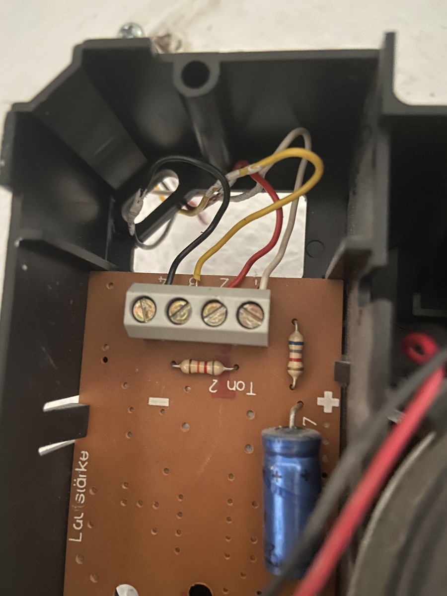

Also der Pin 3(gelber Draht) hat schon mal gar keine Funktion. Mach mal ein gesamt Foto der klingel, und ein gesamtes Bild der Platinenoberseite. So erkennt man nicht viel.
Wenn ich richtig sehe, gehört die Klingelspannung an 1+4. Die Klingel müsste auch läuten, wenn man 1+2 direkt verbindet.

Also Batterie ist neu und voll. Bekomme aber keinen Klingelton hin. Auf den IC steht SAB 0600 8940 Könnte auch 060D sein, so ganz genau kann ich das nicht erkennen.

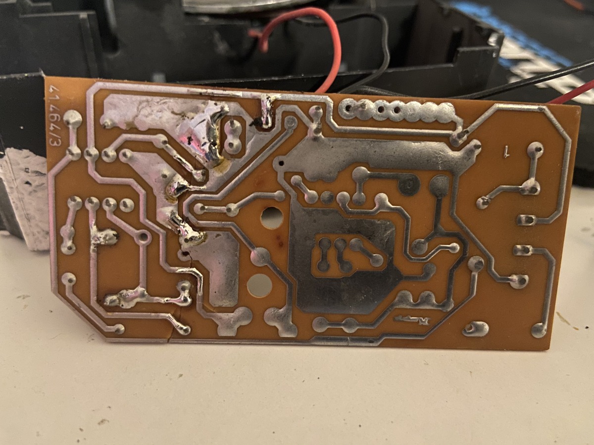

Sebastian schrieb: > Bekomme aber keinen Klingelton hin. Du musst auch ALLE Leiterbahnen reparieren.

hinz schrieb: > Du musst auch ALLE Leiterbahnen reparieren. Ganz unten am Rande wurde eine vergessen
Stefan ⛄ F. schrieb: > Ganz unten am Rande wurde eine vergessen etwas höher sieht auch verdächtig aus und jede Menge kalte Lötstellen ab Werk

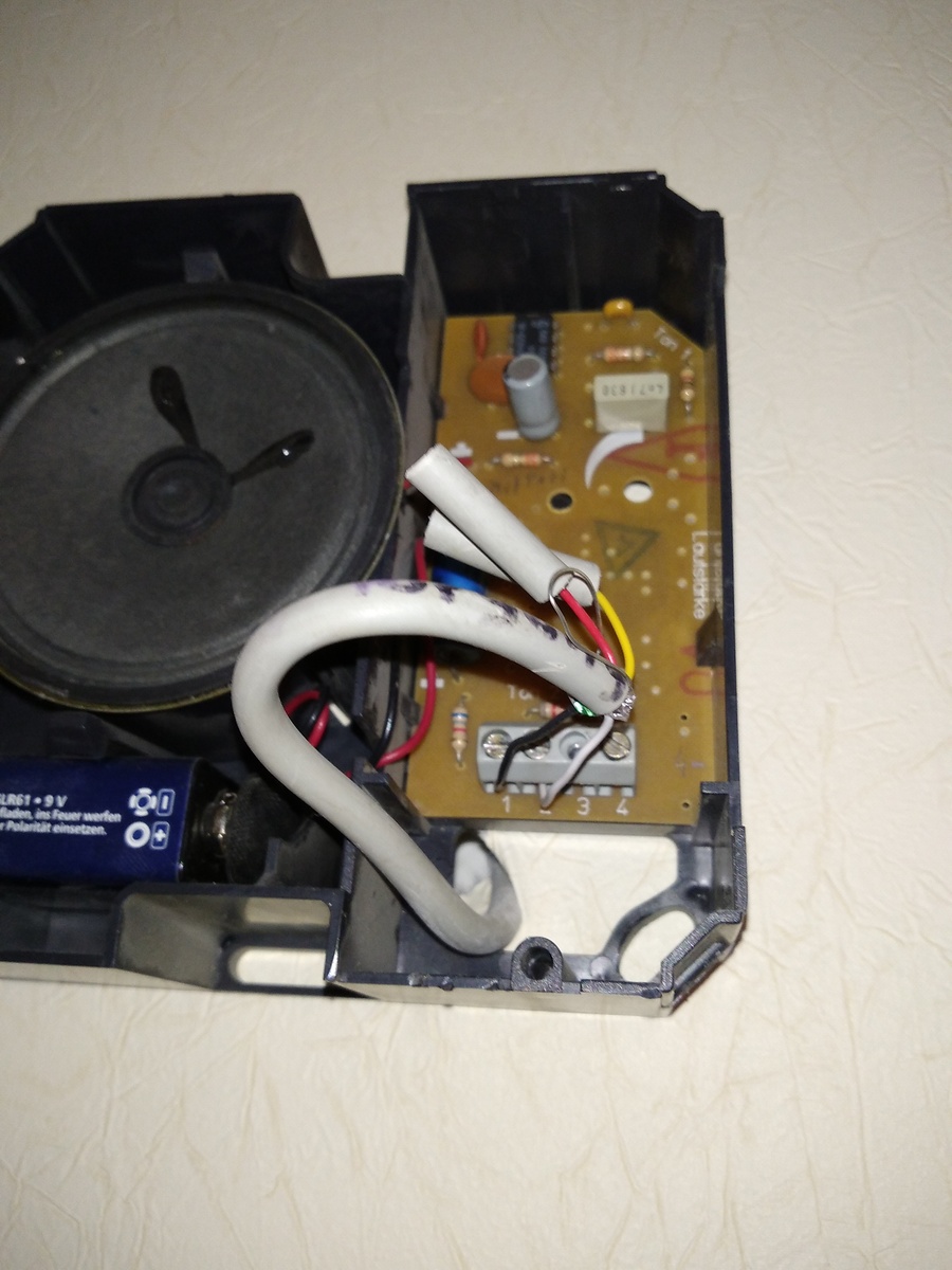

Die ganze Bestückungsseite zu fotografieren ist sicher zu viel verlangt? Mario M. schrieb: > Wenn ich richtig sehe, gehört die Klingelspannung an 1+4 Bei mir ist die Klingelspannung (8V~) an 1 + 2. Batterie wird aber benötigt!
Axel schrieb: > Bei mir ist die Klingelspannung (8V~) an 1 + 2. Batterie wird aber > benötigt! Es gibt unterschiedliche Beschaltungsarten, je nach dem ob mit oder ohne Batterie. Beides, Trafo und Batterie, deutet aber auf Benutzungsfehler hin.
MaWin schrieb: > Beides, Trafo und Batterie, deutet aber auf Benutzungsfehler hin. Wieso? man kann die Klingel doch mit Batterie versorgen durch eine externe Spannungsquelle triggern. Man könnte zum Triggern aber auch einen passiven Taster verwenden. Das ist bei dem Chip ja beides ausdrücklich vorgesehen.

MaWin schrieb: > Wer schon eine Trafospannung hat, muss keine Batterie mehr kaufen Normalerweise kommen da aus der Wand zwei Drähte. Daraus kommen 8V~ solange jemand den Klingeltaster drückt. Der elektrische Gong macht aber ein längeres Geräusch, deswegen braucht er eine weitere Stromversorgung - daher die Batterie.
MaWin schrieb: > Beides, Trafo und Batterie, deutet aber auf Benutzungsfehler hin. Nein, das entspricht dem Design des SAB0600. Stefan ⛄ F. schrieb: > Der elektrische Gong macht aber ein längeres Geräusch, deswegen braucht > er eine weitere Stromversorgung - daher die Batterie. Wenn man Dreidraht baut, könnte man die sicherlich aus dem Klingeltrafo erzeugen. Aber, das geht nicht immer. hinz schrieb: > Nicht jeder darf an der Klingelinstallation rumbasteln. In der Wohnung meiner Eltern hatte ich die mechanische Klingel durch einen SAB0600 (nach Elektor) samt 9V-Block ersetzt, funktionierte jahrelang ohne Probleme. Zugriff auf Klingeltrafo etc. hätte ich dort nicht gehabt. Inzwischen ist das Ding in meinem Haus, da habe ich keinen Klingeltrafo in Betrieb, wird per Taster direkt gestartet. Aus Erfahrung: An der Stromversorgung braucht er einen großen Elko, wenn der ausgetrocknet ist, klingt es noch furchtbarer.
