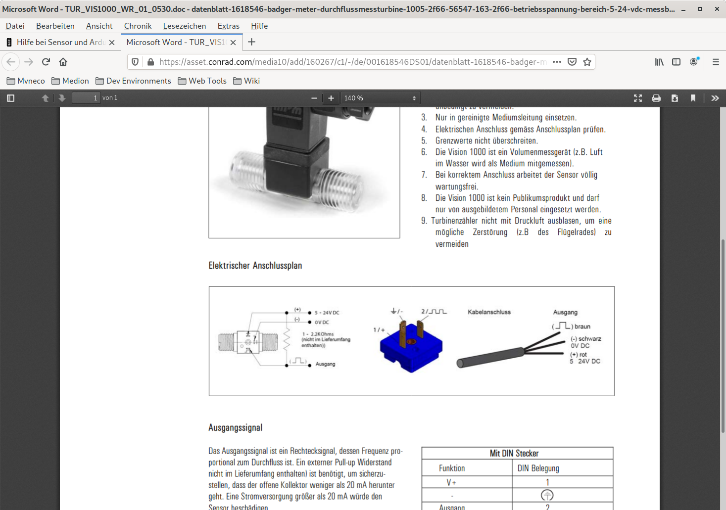

Ich habe diesen Durchflussmesser gekauft, da ich hier den Durchfluss vom
Heizöl messen möchte.
https://www.conrad.de/de/p/badger-meter-durchflussmessturbine-1005-2f66-56547-163-2f66-betriebsspannung-bereich-5-24-v-dc-messbereich-0-1-2-1618546.html?searchType=SearchRedirect
Hier habe ich aktuell einen Arduino UNO mit folgendem Sketch:

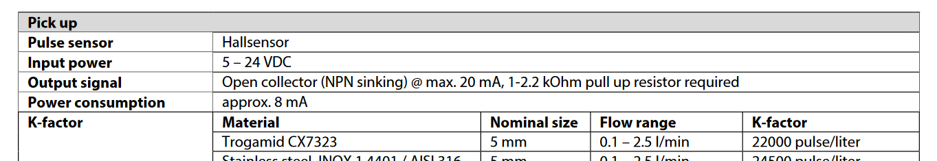

Laut Datenblatt hat der Sensor PPL = 22000. (Hab es mal damit berechnet)
Genauigkiet vom berechneten Durchfluss, aufgrund des Timers ist +- 4ml.
Wenn es dir ausreicht.

Ich habe wie der Hersteller es geschrieben hat 1kiloohm Widerstand
zwischen Ground und Signal gepackt, das kann es also nicht sein.
Die 5V vom Arduino und die Masse daneben und auf den Port2 vom Arduino
habe ich das Signal gelegt.
Was kann es denn noch sein das ich keinen Wert bekomme?

Häh? Versteh ich nicht. Kannst du das mal zeichnen? Im Datenblatt ist
ein Pull-UP-Widerstand abgebildet, kein Pull-DOWN.

von Stefan F. (Gast)
Das war falsch, im Datenblatt steht klar drin, dass der
Arbeitswiderstand zwischen seinem Signalausgang und VCC gehört.
Mache mal eine LED an den Ausgang des Sensors, dann siehst du, ob sich
da überhaupt etwas tut.

Der Zähler ist allerdings toll. Mit 22000 Pulsen pro Liter bekommst du
einen Puls pro 45μl!

Mir ist gerade etwas aufgefallen: Es sind aber Impulse pro Minute, nicht
pro Sekunde. 22000 pulse/min sind 367 pulse/s. Das ist immer noch zu
schnell für einen Reedkontakt aber sicher nicht zu schnell für den
Mikrocontroller/Arduino.

Ich habe in den zwei Datenblättern keine eindeutige Aussage zur
Signalform gesehen. Irgendwo steht openCollector mit max. 20mA, es ist
ein Flügelradzähler ... da muß mal jemand ein Scope dranhalten.

PPL scheint für Pulse Pro Liter zu stehen. Anbei ein Ausschnitt aus dem
englischen Datenblatt, das ein wenig präziser zu sein scheint.
LG, Sebastian
