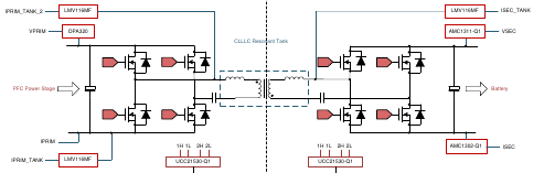

Kontext mein aktuelles Projekt:
resonanter DC-DC Gegentaktwandler 3... 5 kW, 48 <-> 570 V, um meine
Gabelstapler-Akkus nach v2g ("vehicle-to-grid")-Manier in meine
PV-Stromspeicherung einzubinden.
Vorlage u.a. TI Design Guide: TIDM-02002 (s. Bild)
Challenge: tuning von Bauteilen und Taktung für ZVS / ZCS (zero-voltage
- zero-current switching)
Wunschzettel für eine inline-Diagnose:
- 6 Signale: je DC-Spannung und Strom sowie Brückenstrom primär und
sekundär
- 4 galvanische level
- 100 ... 200 ... 500 kHz Betriebsfrequenz
- Auflösung 50 samples / Vollzyklus minimal, 200 wäre schön
- oszis in der Brücke fest verbaut
- Triggern und Abfrage letztendlich über LAN

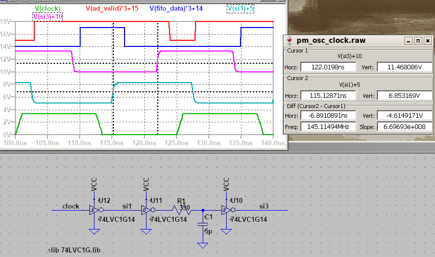

Wenn ich jetzt pro AD-Channel einen 8-bit fifo dazwischen häng, braucht
der STM32 dem AD nur mehr Takt, Start und Rest senden. Das Auslesen des
FIFO kann dann ja durchaus noch per DMA oder auch einfachem asynchronen
polling erfolgen.
Wenn ich das Datenblatt richtig verstehe, dann kann ich über die PLL den
externen Takt HSE von 8MHz auf 4MHz runter teilen, per PLL auf 40 MHz
hoch skalieren und an einem GPIO als MCO ausgeben.
Könnte natürlich sein, daß ich zwischen AD und FIFO eine
Phasenverschiebung brauche, damit die stabil kommunizieren.
Krieg ich das auch noch über den STM hin?
Oder einfach Gatterlaufzeiten eines 74HC?

von Wolfgang R. (wjr)
So sieht der erwartete Stromverlauf im unterresonanten Betrieb aus.
In Resonanz (200 kHz) gibts nur mehr kleine Rippel auf dem Sinus.
Im Überresonanten Betrieb sehen die Rippel anders aus und sind feiner.
Meßtechnisch gesehen ist das also die höhere Anforderung.
Eigentlich spring ich ja nur ungern über dieses Stöckchen, weil der
Thread sonst rettungslos abdriftet. Aber ich hab' ja mit einer Schaltung
der Texaner begonnen.
Diese App-Note besteht zu einem Viertel aus Abriss des Brückenverhaltens
(gut und knackig) und zu zwei Drittel aus "klicke hier ... trage 'foo'
ins Menü 'bar' " der DSP-Entwicklungsumgebung ein.
Die ganze App-Note besteht nur aus Sirenengesängen für TI DSP.
Weil die ihren DSP verkaufen wollen. Dürfen sie ja. Darf ich aber auch
nicht kaufen wollen. Weil ich nicht mag. Das ist ein Hobby-Projekt. Da
ist bereits die Entscheidung, es anzugehen, rational nicht zu begründen.
Aber ich glaub, ich versteh' jetzt, wie das in der App Note eigentlich
läuft. Ich hab' immer nach dem Oszi gesucht, aber nicht gefunden.
Offensichtlich läuft das wirklich so, daß der DSP sowohl die Regelung
als auch die Datenerfassung macht und man das über die
Entwicklungsumgebung dann auslesen kann? Schon geil, irgendwie.
Virtuelles Oszi, quasi?

Die Steuersignale von AD und FIFO sind überschaubar. Ich denke, es
sollten noch genug GPIO übrig sein, um die direkt zu bedienen. Das
exakte Timing des Aufzeichnungsstartes könnte knifflig werden, aber ich
denke, das kann man getrost ignorieren und den Beginn der validen Daten
später bei der Auswertung fest legen.
Einzig die synchrone Taktung von AD und FIFO-in erscheint etwas
anspruchsvoller.
Ich krieg wohl 40 MHz aus dem STM32 raus, aber nicht zwei in definierter
Phasenlage mit ns-genauem Versatz. So was werd' ich aber wohl nach den
Timing-Diagrammen brauchen:
- der AD löscht die "alten" Daten ca 2 ns nach clock rise und stellt 6
ns nach clock rise die neune Daten bereit (rote Kurve, high="data
valid").
- der FIFO lädt Daten bei clock rise , die dazu 6 ns vorher schon
anstehen müssen und noch 2 ns gehalten. (blaue Kurve)
- wenn ich dem AD ein gegenüber dem FIFO um ca 7 ns verzögertes
clock-Signal gebe, liegt das Lesefenster des FIFO ziemlich mittig im
data-valid-Fenster des AD
- Die 74HC-Serie wird bei 3,3 V schon recht langsam. 10 ns delay sind
bei 25 ns Zyklus ein no-go. Die Simulation zeigt nur mehr Dreiecks-
statt Rechtecksignale.
- Ich denke, die Serie LVC ist hier angesagt. Die Schmitt-Trigger sind
mit 2,1 ns bei 3,3 V ausgewiesen. Die angegebene Verzögerung mit
RC-Glied hat in der LTspice-Simulation die gezeichneten Kurvenverläufe
produziert.
- ... wenn ich mich denn auf die Modelle verlassen kann... Der Eingang
des Schmitt-Triggers ist mit 2 pF im Datenblatt angegeben, aber beim
Variieren des RC-Gliedes scheinen mir im Modell eher 5 pF hinterlegt.
- letztlich werd ich das wohl irgendwie messen müssen. Ich denke, die
Schaltung kann man auch zum Frequenzgenerator rückkoppeln. Ich hab mir
ein paar Gatter, Flip-Flops. Zähler etc für die Bastelkiste bestellt und
hoffe, daß ich dann mit meinem Logic-Analyser auf die Frequenz und damit
auf die Verzögerungsdauer rückschließen kann.
Der Analogteil des DSO203 scheint wegen der weiten Meßbereichsauswahl
viel komplizierter als ich brauche. Ich denke, für Inline-Diagnose kann
ich im Wesentlichen auf vorberechnete Gains zurückgreifen.
