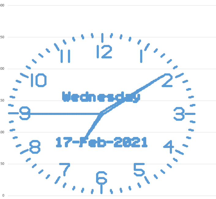

Hallo, habe hier eine Datei mit ca. 5000 Werten (2500 Koordinaten). In der Datei sind Koordinaten doppelt, möglicherweise auch 3-fach und mehr. Möchte nun die Datei so bearbeiten, dass jede Koordinate nur einmal vorhanden ist. Habe bereits einige Anläufe genommen, aber jedes mal beißt sich was. Wie geht man das Ganze am Besten an? Bert

WIRO schrieb: > Wenn es eine Einmalaktion ist, würde ich das schnell mal machen, wenn > ich die Datei hätte. Na, das lass ich mir nicht zweimal sagen ;-) Ist 'ne Einmalaktion Format ist dezimal (8Bit), eine Zeile X eine Zeile Y usw. Die Reihenfolge sollte aber erhalten bleiben.

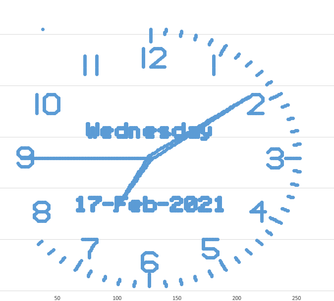

OK, der unsortierte sieht genauso aus wie der sortierte, mein Fehler. @Mod, bitte meine Beitrag "Unsortiert" löschen und das eines des Doppelbildes bitte auch

NoxFräse schrieb: > Hier Das scheint zu passen. Eine meiner Routinen hat mir 125 Pixel doppelt ausgegeben, das Tool lief aber nicht fehlerfrei. In deiner Datei fehlen 137 Pixel, das ist auf jeden Fall schon mal heiß. Und in der Darstellung fehlen keine Pixel! WIRO schrieb: > Jetzt habe ich's kapiert, dass die Koordinaten immer 2 Zeilen einnehmen: Bert K. schrieb: > Format ist dezimal (8Bit), eine Zeile X eine Zeile Y usw. Ich dachte, das wäre eindeutig genug. War's wohl doch nicht :-( > Bitte nochmal bestätigen! Deine Datei passt ebenfalls. Die Dateilänge hat mich erst irritiert, aber die erste Datei nutzt statt < CR > < LF > ein einzelnes Zeichen, deshalb hat selbige nur 16.3kB und deine 20.8kB. Die anderen Lösungen können schon von der Dateilänge (1.xkB) nicht passen.

Bert K. schrieb: > Eine meiner Routinen hat mir 125 Pixel doppelt > ausgegeben, das Tool lief aber nicht fehlerfrei. Ach - 136 Punkte sind doppelt
