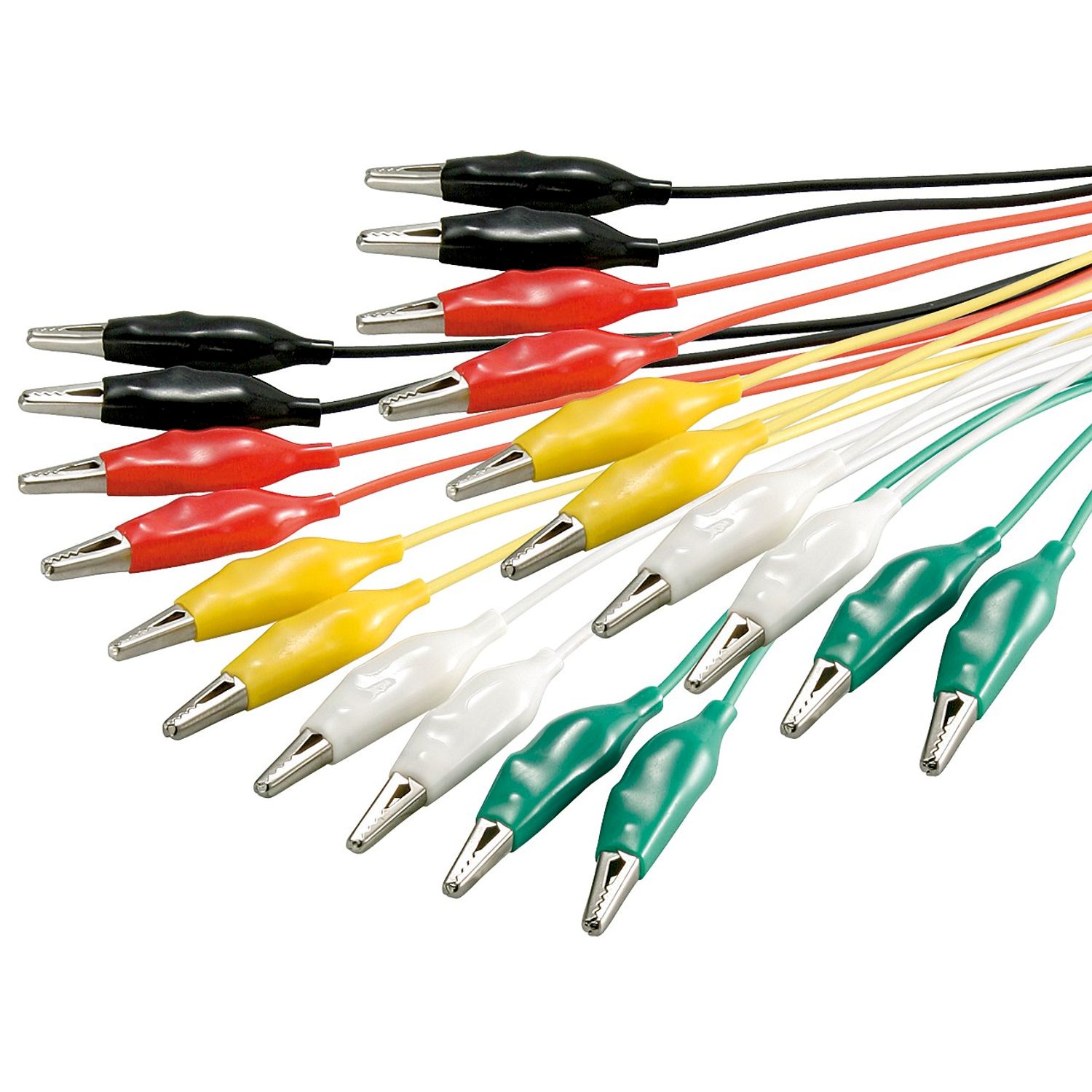

Ich mache selbst einen Quadcopter und verwende einen LiPo Akku.
Da der Lipo Akku nicht unter 9.5V sein sollte, auch unterlast habe ich
ein Problem.
Bei hoher Last (die Motoren drehen schnell) sinkt die Spannung immer
sehr viel.
Um die vier Motoren anzuschliessen habe ich Krokodilkabel verwendet(wie
im bild)
diese haben einen sehr dünnen Draht. Ich habe gelesen, dass ein dünner
Draht durch den grösseren Widerstand einen Spannungsabfall erzeugen
kann.
Was meint ihr, liegt es an den Krokodilkabeln für plus und minus Pol,
die den Voltage drop verursachen?
Ich habe nachgeschaut und das Kabelk hat etwa einen AWG Wert von 20-26,
ich weiss nicht worauf man genau achtet beim Kabel durchmesser zum den
Wert berechnen.
Wenn es das dünne Kabel ist, was den Spannungsabfall verursacht, ist es
kein problem, dann kann ich einfach ein dickeres nehmen. Jedoch wenn das
nicht das hauptproblem ist, was empfiehlt ihr mir dann zu machen, dass
ich keinen solchen Spannungsabfall habe?
Vielen Dnak für eure Hilfe :)
> im bild) diese haben einen sehr dünnen Draht.
Das ist das Problem. Außerdem leiten diese Krokodilklemmen auch nicht
gut.
> im bild)
> kann.
In der Tat.
Voltage drop hieß früher Spannungsabfall.
Keine Krokodilkabel nutzen? Denn auch die Klemmen haben auf Grund des
eher punktförmigen Kontakts einen recht hohen Übergangswiderstand.
Nimm ausreichend dicke Kabel mit passenden Steckern oder löte die direkt
an.

@adamp Ich benutze Bürstenlose Motoren mit einem ESC. Der ESC ist für
30A ausgelegt.
Ist ein Hobby projekt und komme wie gesagt nicht so draus bei der
Materie, aber immer mehr und mehr :)
> 30A ausgelegt.
Und wie viel wollen die Motoren unter Volllast?
Selbst wenn es nur 10A sind: die Käbelchen mit den Krokoklemmen sind
höchstens für 1A verwendbar - wenn sonstige Anforderung gering sind.
Sind die bei deinen Versuchen nicht heiß geworden?

Also AWG26 (0,12 qmm) ist etwas wenig, AWG20 (0,5 qmm) schon eher, kommt
halt auf den Motor an wieviel Ampere der zieht.
Problematisch an den fertigen Krokoklemmenkabel aus Fernost ist, dass es
oft viel Isolierung und nur wenig Metall (Cu oder CCA?) ist. Dazu dann
noch die Verarbeitung, Kabel sind oft nur mangelhaft an der Klemme
angebracht (nur verpresst).
Die hohen Übergangswiderstänge bei größeren Stromstärken bei
Krokoklemmen wurden ja bereits gesagt.
von Adam P. (adamap)
Annahme:
- max. 10A bei 9,5V
- Leitungslänge 30cm
- Verlust 2%
A = ( I x 0,0175 x L x 2) / (DF x U)
A = (10A * 0,0175 * 0,3m * 2) / (0,02 * 9,5V)
A = 0,56mm²
0,56mm² wären AWG19.
Bei 30A wären wir schon bei 1,69mm² (AWG 14-15).

von Der müde Joe (Gast)
...ich empfehle 2,5mm² Lautsprecherkabel. Super lötbar und kaum
Spannungsabfall auf der Leitung.

Johannes schrieb:
> Ja das ist ernst gemeint. Habe sehr wenig Erfahrung in diesem
> Bereich :)
Diese Krokoschnüre sind das Schlechteste was du als Verbindungskabel
verwenden kannst. Unter dem kommt gleich nasser Bindfaden. Die sind
nicht nur dünn, schlecht gecrimpt (voll druff auf die Isolation, einmal
drafste raten, was passiert wenn die durchh Strom warm werden), sondern
bestehen aus Material, was mehr mit Eisen als mit Kupfer zu tun hat. Ich
hatte, wenn ich mich recht erinnere irgendwas bei einem Ohm über alles
gemessen.
Zerschneiden, Wegschmeissen, neu machen...
Oder: Kabel zwischen den Krokoklemmen durch feindrähtige Litze
(Silikonkabel) ersetzen - irgendeine AWG, die den Strom gut aushält,
Kabel an den Krokoklemmen anlöten.
Dann biste erstmal das Problem mit den vergleichsweisen horrenden
Übergangswiderstand dieser Dinger los. Und: Wenn mal doch bisschen mehr
Strom fließt, schmoren die nicht weg wie die originalen - dank
Silikonummandelung.
