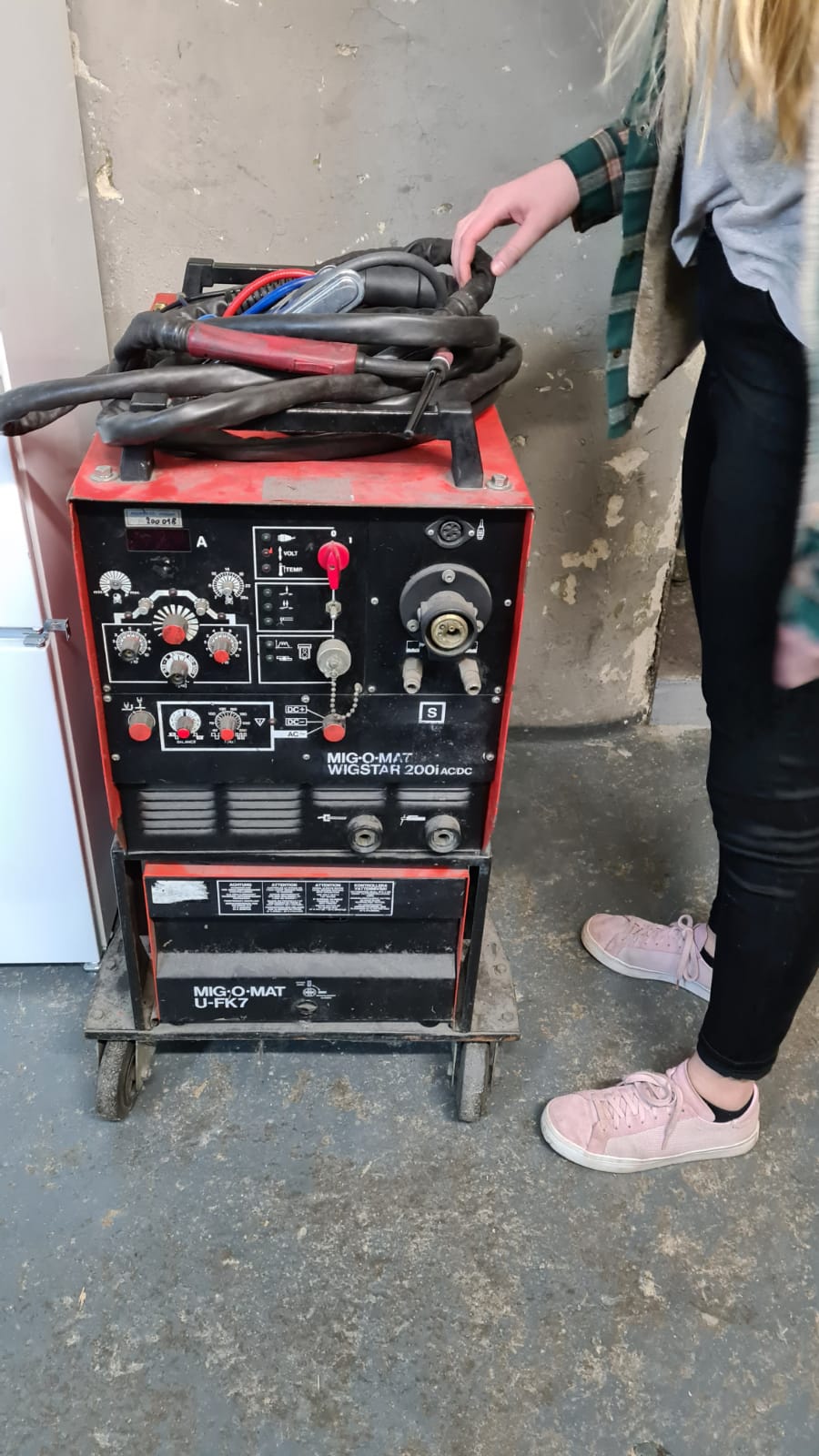

Ich habe ein älteres WIG Schweißgerät, ein Fronius Magic Wave MW200
(auch verkauft als MIg-O-Mat Wigstar 200i ACDC) welches nichtmehr will.

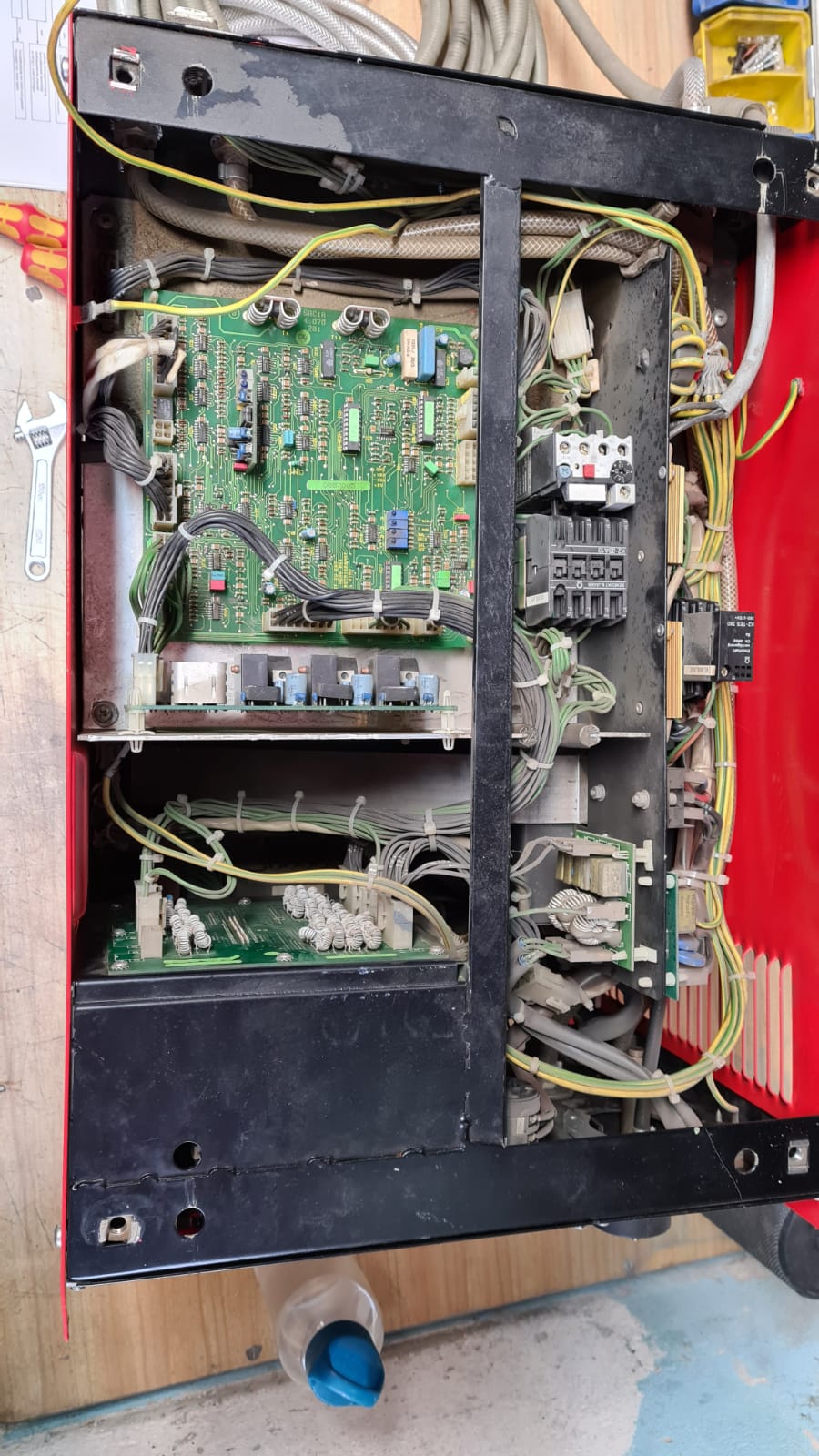

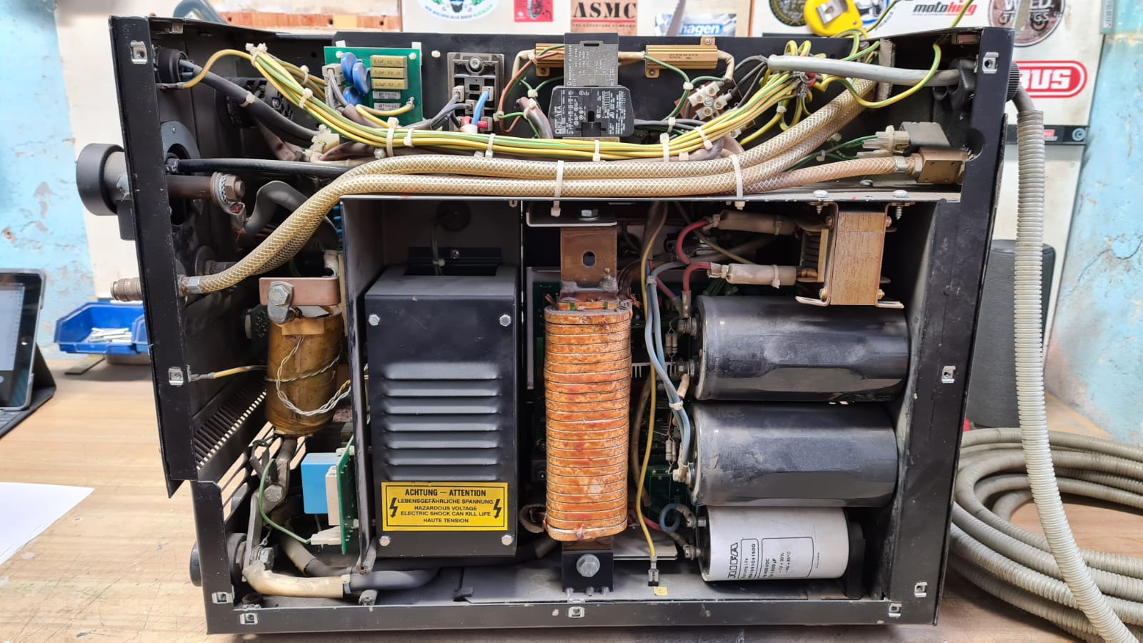

Bisher habe ich die basics geprüft, Alle Sicherungen sind Okay, alle
großen Kondensatoren hinter dem Gleichrichter sind okay, die direkt
dahinter liegenden IGBT's sind auch okay. Die LED's auf den Platinen
melden keine abnormalen Zustände.

von Sina (Gast)
Du hast eine (zwei) Unterbrechungen!
In Bild WhatsApp_Image_2021-02-25_at_12.44.17_1_.jpeg sieht man das sehr
deutlich!
von J. D. (j3nny12)
Argh sorry, das Bild hab ich ein bisschen spät aufgenommen, da war ich
schon dabei den Inverter aus dem Gehäuse zu befreien. Die waren vorher
natürlich dran!
LG

Guck mal ob die Zwischenkreisspannung stabil bleibt.
von J. D. (j3nny12)
Feststellung nach heutigen Tests:
Inverter scheint zu funktionieren, In E-Hand Einstellung lässt sich mit
dem Brenner ein stabiler Lichtbogen ohne "stottern" bekommen.
Es tritt also nur im WIG betrieb MIT HF auf, versuche ich ohne HF zu
zünden passiert garnix.
hat einer ne Idee wo ich als nächstes gucken sollte?

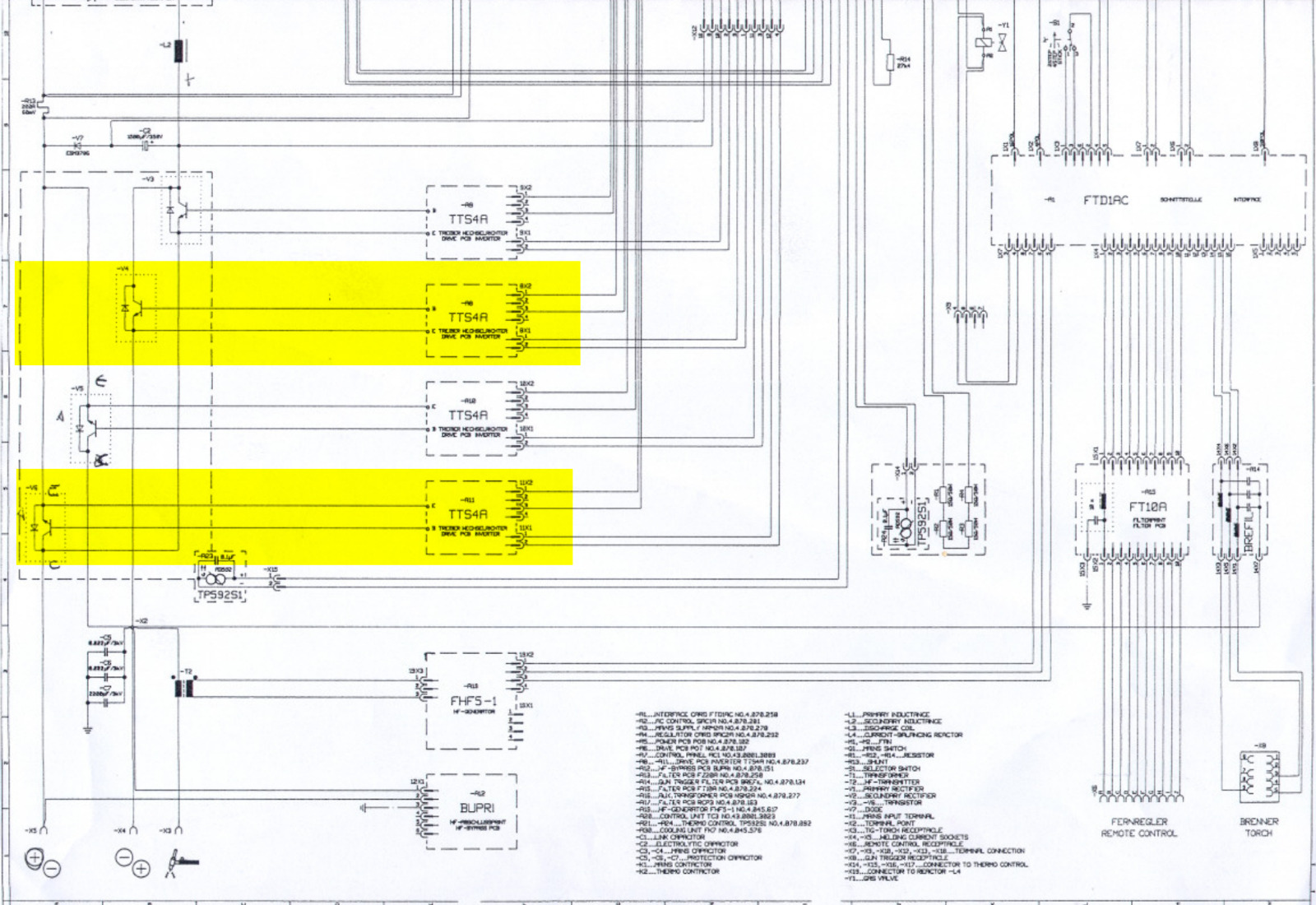

Mittlerweile habe ich ein passendes Schaltibild bekommen (ich probier
noch ein hochauflösenderes zu kriegen), ob ich Schaltpläne der Platinen
bekomme steht noch in den Sternen.

von J. D. (j3nny12)
Update:
Ein IGBT am Ausgang verursachte das "klicken" war wohl ein Lichtbogen im
inneren. Beim weiteren testen und Lauschen von wo es kam hörte das
klicken auf und ein stetiger Lichtbogen war zu hören - dann
funktionierte das schweißen tadellos...
Die gelb markierten IGBT's funktionieren, der erste scheint also defekt.
Die IGBT's gibts es so nicht mehr zu kaufen, wonach suche ich
alternativen raus?
