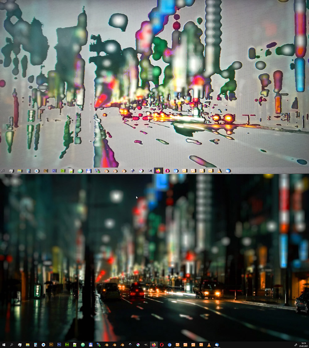

Hi, mein Monitor scheint einen Defekt zu haben. Ich habe einen Screenshot gemacht (siehe Anhang unten), der ist in Ordnung. Das Problem ist die Anzeige. Bisher war das nur kurz zu sehen, kam auch nicht oft vor. Aber das nervt mittlerweile ganz schön. Erhöhe ich den Kontrast, weichen die verrauschten Stellen zurück. Muss irgendein Bauteil sein. Danke im Voraus.

Wie ist der Monitor angeschlossen? Ist das ein PC Monitor oder ein TV? und ja, das macht einen Unterschied bei HDMI.
Es liegt nicht am Anschluss oder Kabel. Der Screenshot beweist, dass das Bild am Monitor 1a ankommt. Das Problem ist der Monitor selbst. Irgendein Bauteil wird da defekt sein. Wer sich damit auskennt (Elektrotechniker) wird genau wissen, wonach ich suchen müsste.

Bernd M. schrieb: > Es liegt nicht am Anschluss oder Kabel. Der Screenshot beweist, > dass das > Bild am Monitor 1a ankommt. Das Problem ist der Monitor selbst. So ein Screenshot per Software? Beweist gar nix. Oder ist das der abfotografierte Bildschirm eines 2. Monitors. Ja, dann wäre das ein Hinweis. Hast Du nix anderes, was Du mal testweise an den Monitor hängen kannst? Laptop, DVD-Player, Sat-Receiver, ... Außerdem hat ein Monitor ja oft verschiedene Eingägne, die man mal austesten könnte. > Irgendein Bauteil wird da defekt sein. Wer sich damit auskennt > (Elektrotechniker) wird genau wissen, wonach ich suchen müsste. Klar, 'ne Idee könnte der haben. Ohne Daten zum Monitor und obige Tests wird der sich allerdings kaum Gedanken über Deine Monitorprobleme machen. Sprich: Wer Hilfe will, muß relevante Infos auf den Tisch legen. Sonst wird das nix.
M.M.M schrieb: > Beweist gar nix. Oder ist das der > abfotografierte Bildschirm eines 2. Monitors. Ja, dann wäre das ein > Hinweis. Sowohl als auch. Oben ist ein Foto, unten der Screenshot. Dass der Screenshot okay ist, bedeutet, dass das Bild beim Monitor fehlerfrei ankommt. Soweit logisch?

Bernd M. schrieb: > Dass der Screenshot okay ist, bedeutet, dass das Bild beim Monitor fehlerfrei > ankommt. Soweit logisch? Nein, es beweist, dass das Bild fehlerfrei im Grafikspeicher des Rechners steht. Was beim Monitor ankommt, ist unbekannt.
Aha. Ich dachte, dass die tatsächliche Monitoranzeige kopiert wird. Ich habe das Kabel vorher aber auch getauscht. Zuerst DVI auf HDMI, dann DVI an DVI, auch mal hinten an der Grafikkarte den Port getauscht. Liegt ja nahe, dass es an den Kabeln oder der Grafikkarte liegen könnte. Aber das habe ich bereits ausgeschlossen.

Scheinbar werden dunkle Farbtöne bis zu einem bestimmten Grenzwert auf ein helleres grau geshiftet. Ist der Effekt auch im OSD Menü zu sehen oder nur beim Input über die Anschlüsse?
Also das ist kein reines Grau, sondern Grau mit bunten Farbpixeln darin. Und das betrifft die komplette Ausgabe. Sobald ich Anwendungen öffne, sind dort auch Teile z. B. von Farbverläufen so. Natürlich ist auch das Menü davn betroffen. Nach einer Weile, wenn der Monitor warm ist, verschwindet das dann einfach. Das deutet auf ein defektes Bauteil oder eine gelöste Lötstelle oder so hin.

Wenn's nach Erwärmung verschwindet könnte man die Fehlerstelle mit Kältespray suchen. Sieht auf alle Fälle nicht nach einem üblichen Netzteilproblem aus. Sascha
Der Fehler ist mittlerweile behoben. Nachdem ich das Ding auseinandergebaut hatte, suchte ich nach defekten Elkos, da ist mir aufgefallen, dass ein Stecker nicht richtig eingesteckt war. Eingesteckt, zusammengebaut, funktioniert wieder.
