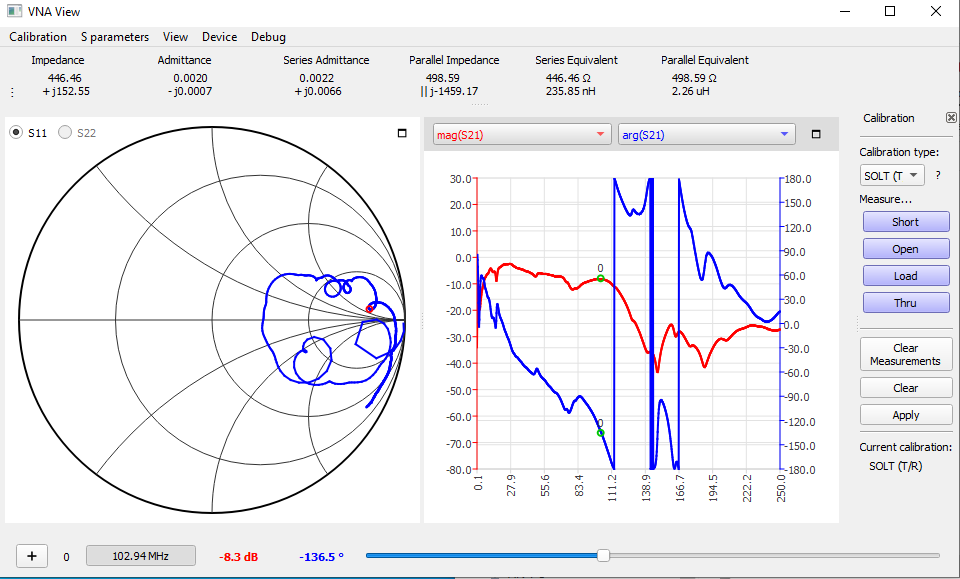

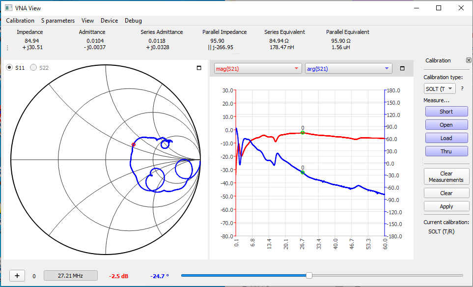

MaleSalzburg schrieb: > ich habe eine Frage zu einem Netzteil das wie folgt aufgebaut ist. > Ringkerntransformator 230V / 2X18V 80VA. Ich habe mal mein Selbstbau-Netzteil mit 120VA Ringkerntrafo (30V geregelt) auf Durchgangsdämpfung im 50 Ohm System getestet. Zwischen Kaltgerätestecker und positiver Ausgangsbuchse: Bis 60 MHz ist die Dämpfung weniger als 10 dB (danach steigt sie wohl auf Grund langer Anschlußleitungen an allerdings mit mehreren Resonanzstellen). Bei 27 MHz sind es gerade mal 2.5dB. Gruß Anja

Anja schrieb: > Ich habe mal mein Selbstbau-Netzteil mit 120VA Ringkerntrafo (30V > geregelt) auf Durchgangsdämpfung im 50 Ohm System getestet. > Zwischen Kaltgerätestecker und positiver Ausgangsbuchse: > Bis 60 MHz ist die Dämpfung weniger als 10 dB (danach steigt sie wohl > auf Grund langer Anschlußleitungen an allerdings mit mehreren > Resonanzstellen). > Bei 27 MHz sind es gerade mal 2.5dB. Danke für die Messungen. Bestätigt meine Meinung, dass man bei Digitalelektronik auf der Sekundärseite eines klassichen Netzteiles einen Netzfilter braucht, um sicher durch die EMV Messung zu kommen.

Anja schrieb: > Ich habe mal... Vielen Dank. Das ist noch etwas schlechter, als ich dachte. Und da schon ein Staubsauger (oder die schon genannte BoMa) heftig feuert, kann das schon problematisch werden. @W.S.: Bei getrennten Kammern vermutlich Größenordnungen (also deutlich deutlich :-) geringer - der Abstand ist ja vergleichsweise riesig. Meßwerte div. Trafotypen könnten recht interessant sein. (Mit/ohne zweite Wickelkammer, Schirmwicklung bzw. -blech, ...)
Anja schrieb: > Bis 60 MHz ist die Dämpfung weniger als 10 dB Danke für die Messung, das ist schon enorm was da durch geht. Wie ist das Netzteil aufgebaut? Gibt es am Eingang ein Netzfilter. Ein möglicher Weg wäre, Netzfilter - Y Kondensator - Gehäuse - Abblockkondensator am Ausgang des Netzteils.
MittellandKanal schrieb: > Wie ist das Netzteil aufgebaut? Interessant wäre auch der Messaufbau, Dämpfung kleiner 10 dB bei 60 MHz?
MittellandKanal schrieb: > Wie ist das Netzteil aufgebaut? Gibt es am Eingang ein Netzfilter. Nein natürlich nicht. Es ist auch ein Kunststoffgehäuse. Kanal 9 schrieb: > Interessant wäre auch der Messaufbau, Dämpfung kleiner 10 dB bei 60 MHz? Da gibt es nicht viel zu sagen. NanoVNA mit kurzer (4-5cm) Verbindung vom pos. Ausgang des Netzteils zum Eingangsport. Und ca 25-30 cm Verbindung vom Ausgang des VNA zur Kaltgerätebuchse auf der Rückseite. Gruß Anja
Anja schrieb: > Nein natürlich nicht. > Es ist auch ein Kunststoffgehäuse. So kannst das aber nicht messen! Da kommt genau das zur Wirkung was weiter oben schon beschrieben wurde. Der Ringkerntransformator wirkt zwischen Primär und Sekundärwicklung wie ein Kondensator. Deshalb auch so einen Wert von <10db bis 60 MHz. Wer eine Gute Dämpfung der Störanteile ( 30KHz aufwärts ) haben möchte, kommt nicht um ein Metallgehäuse mit Filtern am Ein und Ausgang herum. Hier kann ich dann auch mit einen VNA Durch messen. Da ist dann das Metallgehäuse der Bezugspunkt für Ein und Ausgang.
FlexWilli schrieb: > So kannst das aber nicht messen! Natürlich kann ich, das entspricht ja auch der Realität für Gleichtaktstörungen. (Siehe auch Fragestellung im 1. Post). Nur weil Du bessere Werte haben willst fange ich nicht an zu schummeln. Gruß Anja

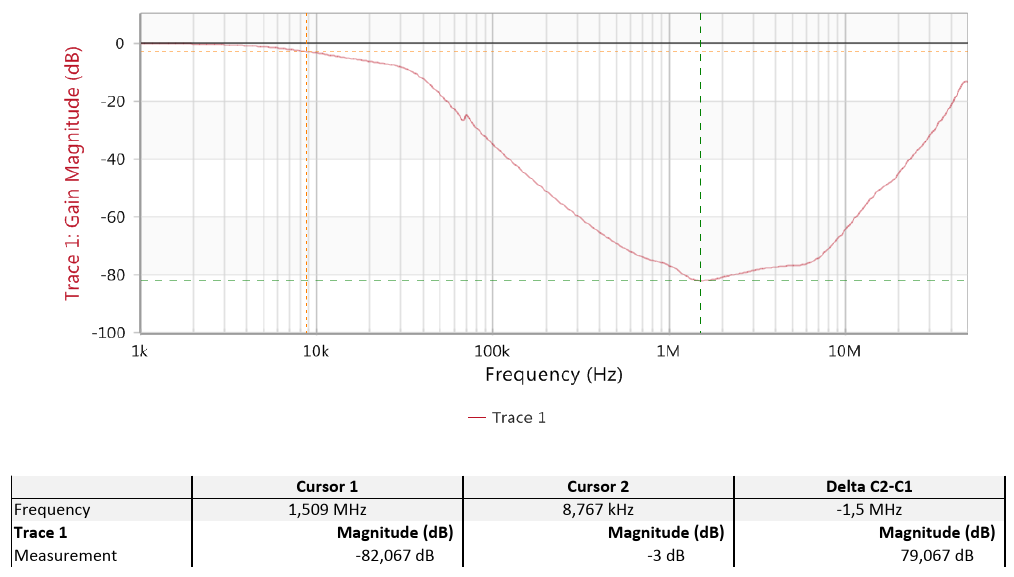

Hier ist mal die Durchlasskurve von einem Netzfilter. Das gemessene Filter ist voluminöser als die in der Einbaubuchse integrierten Filter und daher nicht 100% vergleichbar, aber jeder Hersteller sollte eine solche Messkurve im Datenblatt haben.

Bernd schrieb: > Hier ist mal die Durchlasskurve von einem Netzfilter. > Das gemessene Filter ist voluminöser als die in der Einbaubuchse > integrierten Filter und daher nicht 100% vergleichbar, 80 dB ist schon eine Hausnummer. Das ist vermutlich auch ein Filter das mehr als eine Drossel hat. Oder ein riesiger Durchführungskondensator a la Tesch. Gruß Anja

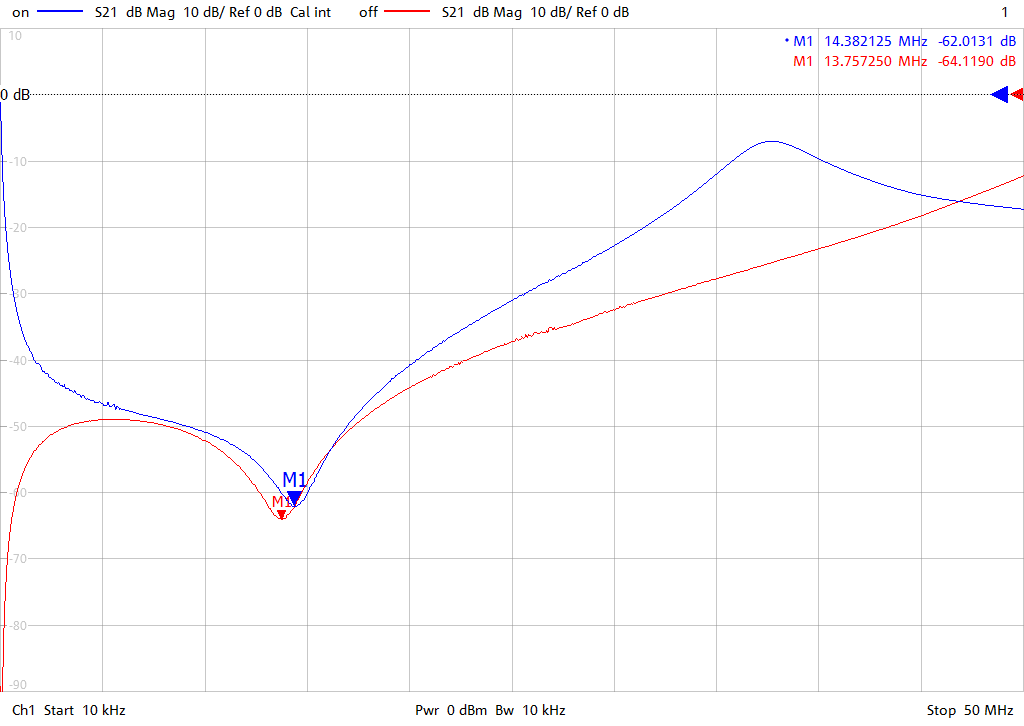

Anja schrieb: > 80 dB ist schon eine Hausnummer. Ja, das war aber auch ein echter Klopper (sowas wie hier: ebay 254819373599). Sowas würde ich für empfindliche Messgeräte nehmen. Da ich gerade ein FN9280-2 von Schaffner rumliegen habe, wurde die Durchlasskurve im ein- und ausgeschalteten Zustand gemessen. Bis 30 MHz bringt es -30 dB Dämpfung, das sollte für viele Fälle ausreichen. Bei dem Linearregler vom TO entstehen Störungen normalerweise mit 100 Hz und Vielfache davon bis in die Größenordnung von 10 kHz. Da hilft so ein Filter nur um höherfrequente Störungen, die aus dem Netz kommen könnten zu unterdrücken.
