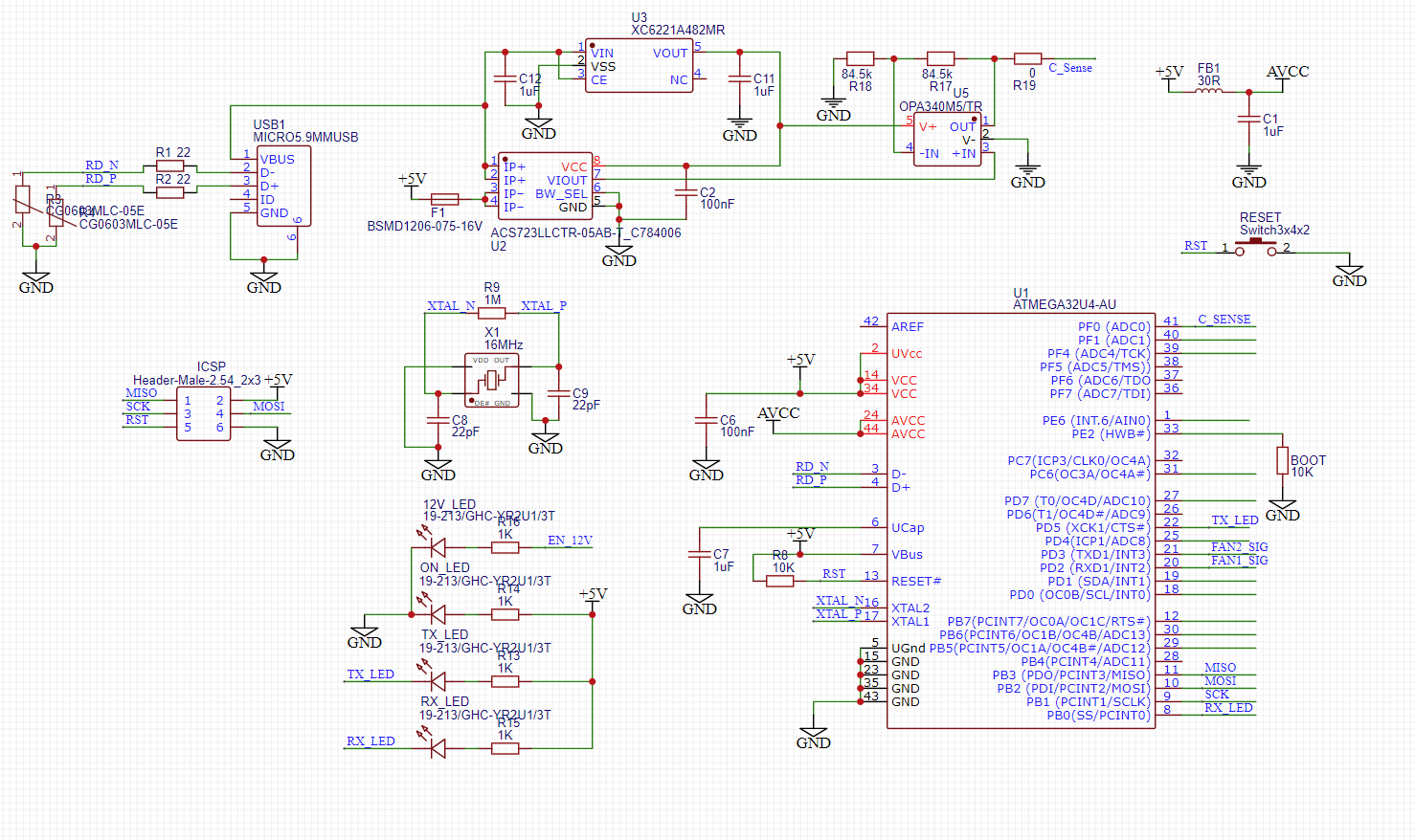

Hallo ihr hoffentlich freundlichen Forumianer, Ich habe mir eine PCB gebastelt mit einem ATMEGA 32u4 drauf. Leider bekomme ich mit Atmel Studio weder mit einem MkII noch einem ICE(mit zusätzlichen 5V natürlich) über ISP eine Verbindung aufgebaut. 5V sind an alle Pins aus dem Schaltplan direkt am uC vorhanden. GND ist durchgepiepst. Miso, Mosi, SCK und Reset hab ich vom Header zum uC durchgepipst. Den uC hab ich testweise durch einen schon programmierten aus einem Arduino Leonardo ausgetauscht. Leider auch kein Erfolg. Der ursprüngliche jungfräuliche lässt sich im Leonardo aber problemlos mit Bootloader beschreiben. Quarz wurde testweise entfernt, genauso der "Boot" Pulldown an HWB. Reset Pullup funktioniert. In Atmel Studio kein Erfolg, ich bekomme immer ein "Got 0xc0, expected 0x00". Die Spannungsangabe mit 5,1V passt. Auch habe ich bereits mit dem Takt gespielt. Einen Arduino Leonardo, welcher ja den gleichen uC hat und auch einen passenden Header, wird eine Device ID ausgegeben und die Verbindung klappt. Bei Verbindung über den USB passiert rein garnichts außer das 5V fließen. Die Vermutung ist nun, dass ich irgendwas im Schaltplan vermasselt habe. Den uC Teil des Schaltplans habe ich euch angefügt. Fällt jemandem etwas auf was dazu führen kann, dass ich keine Verbindung bekomme? Seid nachsichtig, dass ist eines meiner ersten Projekte, lernen tu ich aber gerne ;) Grüße

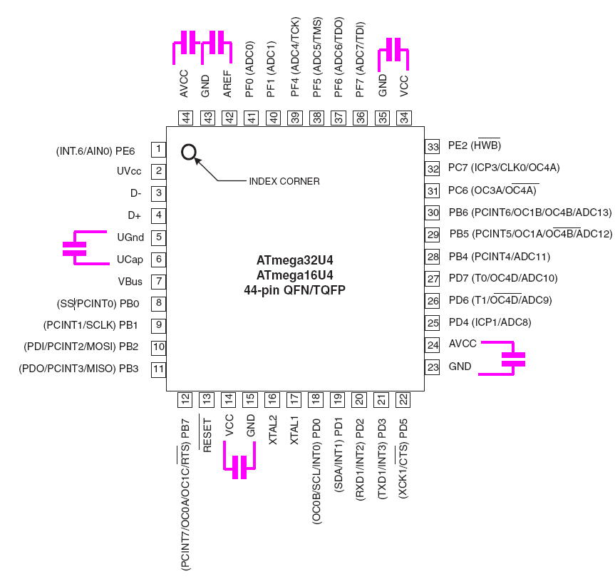

Dip T. schrieb: > lernen tu ich aber gerne ;) Jeder Vcc-Pin (ob analog oder digital) eines Controllers soll einen eigenen Abblock-Kondensator zum nächstmöglichen Massepin oder zu einer Massefläche haben. Das ist Hersteller-Empfehlung, und das hast du nicht eingehalten. Die Empfehlung halte ich für dringend geboten sie einzuhalten. Wieder was gespart. Du wirst dich reich sparen!

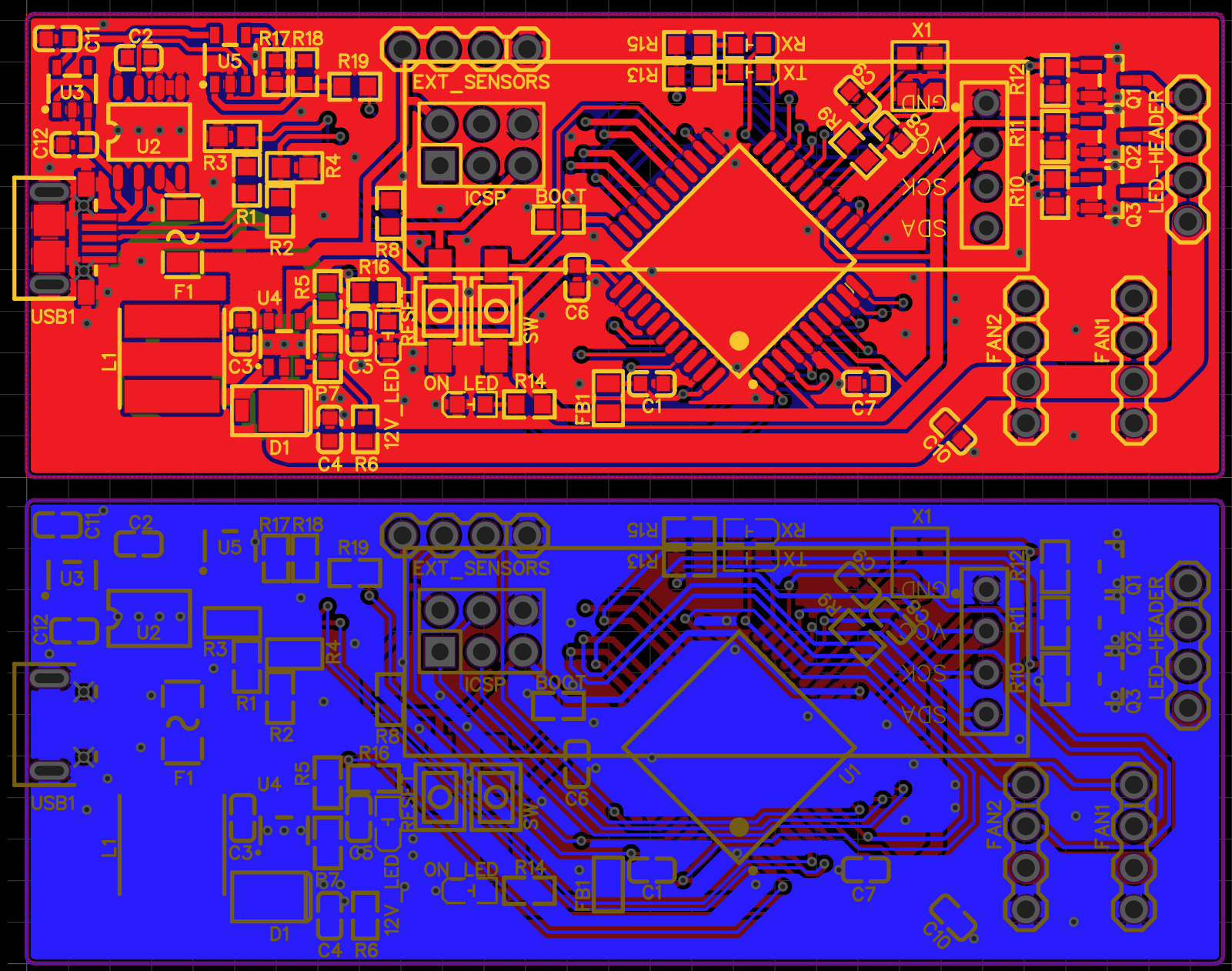

Für den Hinweis mit den Ablock-C bin ich dankbar! Im Anhang findet ihr das Layout

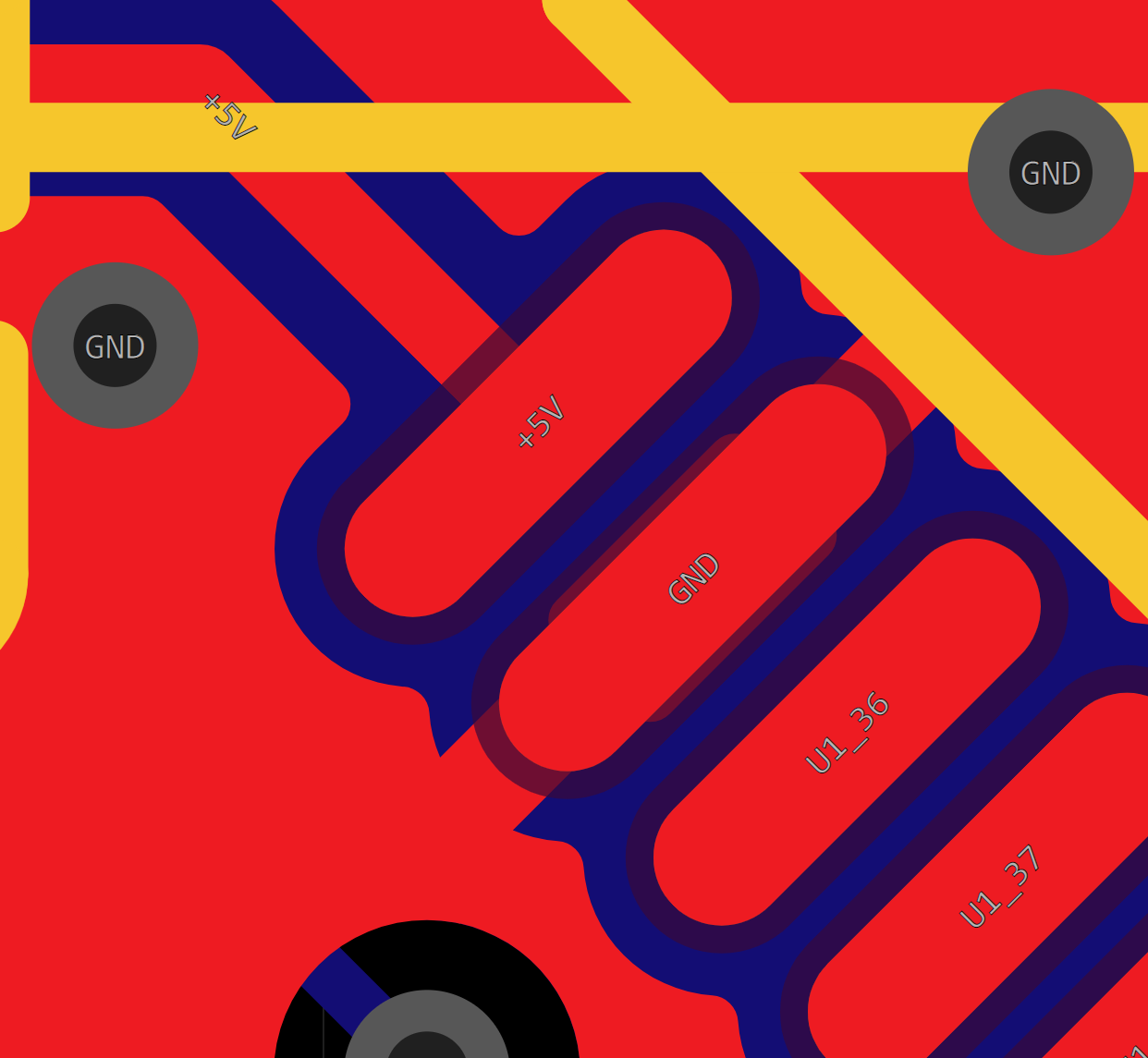

Dip T. schrieb: > Im Anhang findet ihr das Layout Alle Controller-Pin-Pads haben einen kleinen Spalt zu der zugehörigen Leitung die angeschlossen sein soll. Ist das nur ein Darstellungs-Problem oder sind die Leitungen tatsächlich nicht verbunden?
Das ist nur ein Darstellungsproblem mit der Farbe der Solder-Mask
Dip T. schrieb: > Im Anhang findet ihr das Layout Leider sind Pin 2, 14 und 24 nicht mit Abblock-Kondensatoren in der Nähe verbunden. Ob das jetzt kriegsentscheidend ist wage ich nicht zu behaupten, würde aber mir niemals trauen ein solches Layout in die Fertigung zu geben und dann ernsthaft zu betreiben. Besonders Pin 24 ist mit einer seeeeehr langen Leitung angeschlossen. AVcc heisst ja nicht dass dieser Schaltungs- Teil nur für die Analogtechnik zuständig ist. Bei vielen Controllern ist da ein ganzer Digitalport mit versorgt.

Hey Spess, Danke für deine Antwort! Du bist der beste! Ein Oszi direkt nicht, aber ein altes Picoscope. Kannst du mir auf die Sprünge helfen wie ich den Quartz korrekt vermesse? Ich habe vorhin an XTAL1 und XTAL2 das Potental zu Masse gemessen und im AC Modus ehrlich gesagt nur rauschen gesehen. Ist das falsch gemessen? Nachdem ich dann an XTAL1 das schnellste was ich finde konnte(1MHz) angelegt habe konnte ich die Fuse in Atmel auf Intern setzen. Zumindest per ISP habe ich jetzt Zugriff. USB geht natürlich nicht mit dem Internen Oszillator. Als Quarz ist folgendes verlötet: https://datasheet.lcsc.com/szlcsc/1811091415_HELE-Harmony-Elec-HSO321S-16MHZ-3-3V-40-85_C160456.pdf
Wenn man sich das Pinout anschaut .... warum wohl hat Atmel die Masse Pins so mundgerecht neben die Vcc Pins platziert? Naja, vielleicht geht's auch so wie gewachsen.
Hi >Als Quarz ist folgendes verlötet: >https://datasheet.lcsc.com/szlcsc/1811091415_HELE-Harmony-Elec-HSO321S-16MHZ-3-3V-40-85_C160456.pdf Das ist kein Quarz sondern ein Quarzoszillator. Damit ist deine Schaltung falsch. Anschluss nach der Tabelle auf S.4. Der ATMega muss dann auf externen Takt gefused werden. MfG Spess

Hey Spess, Während du das geschrieben hast bin ich auch selbst drüber gestolpert. Trotzdem vielen Dank!!!!! Geplant war eigentlich ein Quarz. Ich erinnere mich noch beim bestellen, dass der ausverkauft war. Da liegt ist wohl der Fehler passiert beim schnellen suchen der alternative. Blöd, 3.3V sind nicht vorhanden auf der PCB. Masse ist ja richtig. Dann werde ich wohl erstmal mit dem internen Oszillator programmieren und einen passenden bestellen oder aus dem Arduino auslöten? :D @jo mei Deinen Hinweis mit den Abblock-C hab ich verstanden, werde ich im nächsten Design berücksichtigen, doch jetzt ist das Kind in den Brunnen gefallen.
