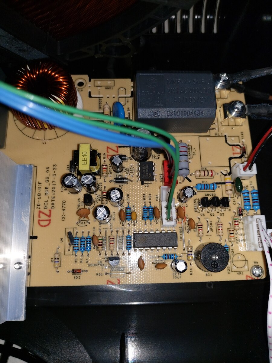

Kann mir einer sagen bitte bitte bitte was hier Sound macht das ist eine Herdplatte die so laut ist das meine Nachbarn klopfen wenn ich denn Anmache ich will dieses Piepsen weg bekommen danke für die Hilfe
Der Lautsprecher ist das runde Ding unten rechts mit dem Loch. Ein wenig Klebeband drauf oder gar Kleber rein und Ruhe ist. Auch wenn noch Freitag ist und ich das mit den Nachbarn kaum glauben kann...
Christopher schrieb: > Aber ab machen kann ich das nicht ?? Jein. Wenn du spontan nicht sehen kannst wie das abgebaut werden kann, dann eher nicht selbst machen. Ein wenig Geschick beim Löten wäre schon gefragt, besonders weil das Board wohl an 230V hängt. Piepst es eigentlich dauernd oder nur teilweise? Ersteres müsste ja eine Ursache haben. Der Trick mit dem Klebeband sollte übrigens locker ausreichen, das dämpft enorm.
Johannes O. schrieb: > Der Trick mit dem Klebeband sollte übrigens locker ausreichen, das > dämpft enorm. Ju. Dudurch klungt dus vul dumpfer!
Piezo-Puper schrieb: > Johannes O. schrieb: > >> Der Trick mit dem Klebeband sollte übrigens locker ausreichen, das >> dämpft enorm. > > Ju. Dudurch klungt dus vul dumpfer! Quatsch, das bringt rein GARNICHTS... :D Da musst du schon nen Zentimeter Schaumstoff draufpacken, dass das etwas leiser wird.

Vermutlich hat er ein Modell mit entweder Sensortasten oder / und einer Timerfunktion. Ersteres piept als akustische Bestätigung und letzteres zur allgemeinen Meldung (dass der Timer eben abgelaufen ist). So weit hinterm Mond kann man doch gar nicht wohnen, dass man sowas nicht weiß.
Heißkleber direkt in das Loch des Piezo. Dann hört man ihn fast nicht mehr.

Ich habe schon in das zentrale Loch eingedrehte Spax Schrauben zur Dämpfung gesehen .. :-) Pille
Teo schrieb: > Quatsch, das bringt rein GARNICHTS... :D > > Da musst du schon nen Zentimeter Schaumstoff draufpacken, dass das etwas > leiser wird. doch, das mit dem Klebeband funktioniert gerade bei so Piezo-Teilen sehr gut
Heinz R. schrieb: > doch, das mit dem Klebeband funktioniert gerade bei so Piezo-Teilen sehr > gut Das ist kein Piezo.... und nein, bei diesen Teilen bringt das nichts, garnichts! Und nu rate mal woher ich das weiß?!
