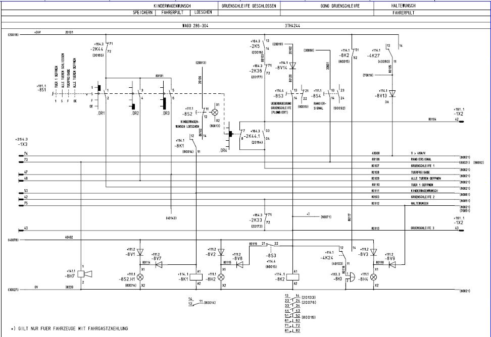

Huhu, genau das ist mein Problem. Mein Einziger Schaltplan ist der Originalschaltplan vom Schaltbuch des Zuges mit Relais und Schützen, welche ich in dieser Konzelation nicht brauche.

Wie ein Relais funktioniert ist mir schon geläufig. Ich kann gerne mal die Seite des Dokumentes mal anhängen, vielleicht wird ja jemand Schlau. Mein Problem ist ja de facto, ich habe keine Ahnung wie ich das Realisieren soll, es übersteigt mein Elektrotechnisches Know How.

Hi >Mein Einziger Schaltplan ist der Originalschaltplan vom Schaltbuch des >Zuges mit Relais und Schützen, welche ich in dieser Konzelation nicht >brauche. ja, Ok. Aber ich bekomme es nicht auf die Reihe den vernünftig zu lesen.(zu klein) Würde auch denken das ist nicht alles. Was du nicht auf die Reihe bekommst ist die selben Bauteilbezeichnungen zu benutzen wie im Plan. Dadurch kann dir und deiner Prosa keiner recht folgen. also alles auf Anfang und bitte halte dich an deine eigenen Konvetionen >R1 Zeitrelais >SUM1 >Wenn S2 Betätigt, leuchtet L2 nach ca. 5 Sec. durch RE1, >welches ebenfalls einen summer kurz ertönen lässt. Denkst du nicht auch das es ein wenig wirr ist was du da schreibst? Los Neustart! Viel Erfolg, Uwe

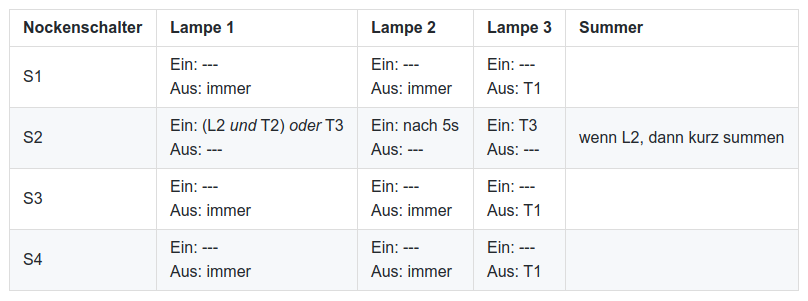

Oh man, ist das immer noch nicht erledigt? Das ist doch trivial. Das Hauptarbeit ist, erst mal die wirren Gedanken zu sortieren. Siehe Anhang...
Daraus lassen sich direkt die Bedingungen hinschreiben:
1 | L1.S := S2 AND ((L2 AND T2) OR T3); |
2 | L1.R := S1 OR S3 OR S4; |
3 | |
4 | L2.S := timer(S2, 5s); |
5 | L2.R := S1 OR S3 OR S4; |
6 | |
7 | L3.S := S2 AND T3; |
8 | L3.R := T1 AND (S1 OR S3 OR S4); |
