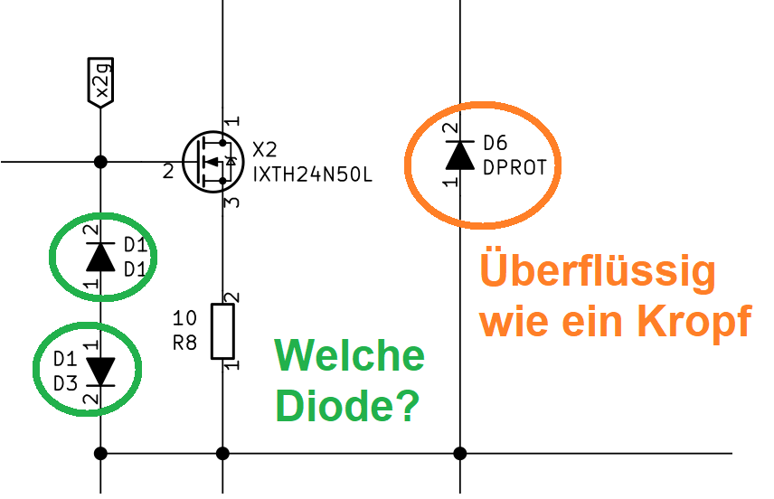

Ich habe mir eine einfache vierquadrantquelle gebaut, die
-+150V kann bis 0.3A. Augangsstufe besteht aus zwei Mosfets, welche die
Endstufe bilden. Jetzt will ich die ausgangsstufe gegen transienten
schützen, da ich auch mit schnell wechselnden Spannungen am Ausgang
rechne, die die Quelle aufgrund ihrer geringen Bandbreite nicht schnell
genug regeln kann. Außerdem können transiente Spannungen auftreten, die
kurzzeitig höher sind. Bei einem Versuch habe ich mir die Stufe
zerstört. Jetzt wäre die Frage, wie genau man schützen kann. Erstmal
wären zwei Dioden gegen die Versorgung meine Idee.
Allerdings scheint es auch noch durch das gate geschlagen zu sein, was
durch die gate source Kapazität zu erklären ware. Wie schützt man davor?
von MaWin (Gast)
Zumindest erst mal eine (12V) Z-Diode direkt zwischen S und G der
MOSFETs.

Ich denke das war ein Fehler. Ich hatte eine tvs diode genommen aber für
30V, die laut Datenblatt das maximum sind. Denke mit 15V wäre man besser
bedient.

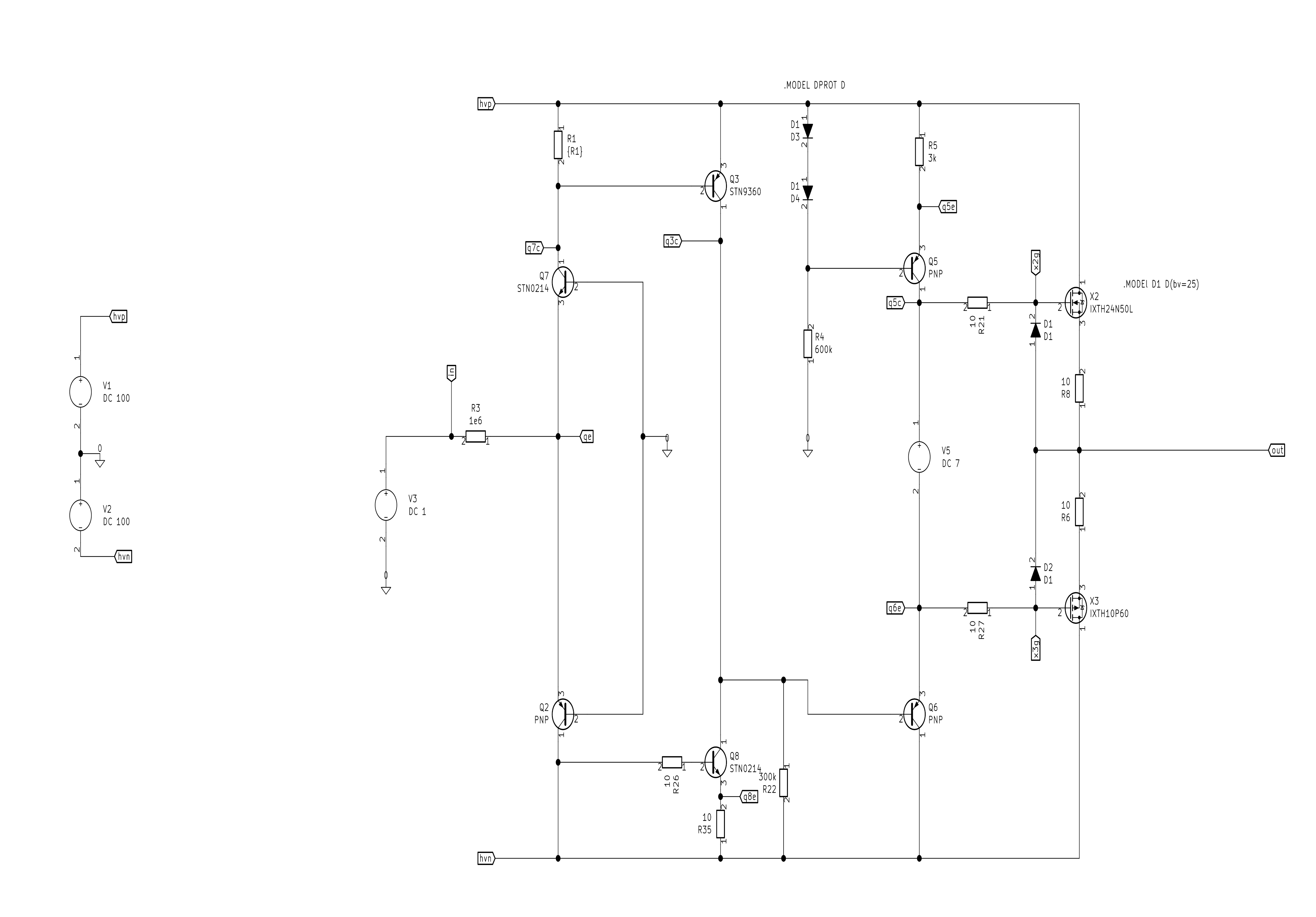

von Lukas D. (Gast)
Hier mal die Schaltung meiner Quelle. Die Gate Steuerung habe ich in
etwa aus einer Application Note genommen. Leider funktioniert mit
ngspice nur die DC Analyse. Transient konvergiert nie.
von Elliot (Gast)
OMG. Ich brauch´ mehr Pixel!
von Elliot (Gast)
Q8/R25/R36 kannst du weglassen. Mach mal eine richtige Schaltung mit
vernünftiger Auflösung und ohne Verzerrung.

von MaWin (Gast)
Hmm, kein Feedback und Basis von Q8 liegt am Emitter, da wird nicht viel
Strom fliessen, und was macht die Schaltung bei Eingangsspannungen
zwischen -0.7V bis 0.7V...
von Lukas D. (Gast)
MaWin schrieb:
Verzeihung ich hatte da Widerstände zur Strommessung entfernt und dann
einen entfernt, der bleiben sollte. Logischerweise gehört an die Basis
von Q8 einer. Hier nochmal die richtige Schaltung.

von Elliot (Gast)
Wozu Q5/Q6? Die Mosfets kannst du direkt von den Kollektoren aus
ansteuern. Die ganze Dimensionierung ist sehr unglücklich gemacht,
vorsichtig gesagt.
von Elliot (Gast)
Elliot schrieb:
> Die Mosfets kannst du direkt von den Kollektoren aus ansteuern.
sollte heißen:
"Die Mosfets kannst du direkt von den Kollektoren Q3/Q8 aus ansteuern."
Ich vermute der Schaltplan ist der Rest einer Audio-Endstufe... was soll
da an den Ausgang dran? Vielleicht ein Piezo-Ultraschallwandler oder
sowas?
von Ist halt ein wahrer Schelm, der gute @foobar. (Gast)
Lukas D. schrieb:
> Denke mit 15V wäre man besser bedient.
Das stimmt auf jeden Fall, vielleicht noch besser 12V Typen.

von Helge (Gast)
D1, D2 sind Z-Dioden?
Der Strom durch Q5, V5 (??), Q6 ist nur 0,25mA. Das ist schwach bei
Transienten am Ausgang.
Die Eingangsstufe hat ein Loch von >1V, in der die ganze Schaltung
undefiniert ist. Irgendwie fehlt da die Hälfte rund um die ersten 4
Halbleiter.

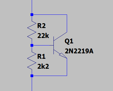

von Helge (Gast)
D1 und D2 als Z-Dioden 12V. V5 nicht nur mit Widerstand, sondern so
erzeugen. Transistor thermisch an den Kühlkörper. Eine sehr lose
Kopplung der Gates über Widerstand scheitert bei Transienten am Ausgang.
Bau das so in deine Simu ein und vervollständige die. Mit der
Eingangsschaltung floatet das ganze, keine Software wird dir einen
steady state rechnen, wenn die Schaltung in dem Punkt undefiniert
arbeitet.

Da ist nichts hoch geheim. V5 ist real einfach ein widerstand. Ich werde
das mit dem transistor bias mal probieren. Dennoch verstehe ich nicht wo
und warum die Schaltung undefiniert ist. Q2,Q7 bilden einen simplen
common base Eingangsimpedanz Wandler.
von Helge (Gast)
und R5=680, daß wenigstens ca. 1mA fließen. Das ist noch wenig, aber
schon etwas besser.

Rainer kannst du uns wenigstens ein besseres Konzept vorschlagen?

von Gordon N. (Gast)
Am 05.03.2021 19:27 hat Lukas eine komplette Schaltung gepostet. Du
solltest vielleicht einfach mal lesen was hier geschrieben wird. Warum
D6 überflüssig sein sollte ergibt sich mir auch nicht. Die Schützt
nämlich vor Spannung am Ausgang, die größer als die Betriebsspannung der
Schaltung ist. Lässt dann zumindest eine Feinsicherung schmelzen.
Vielleicht solltest auch du mal Grundlagen lernen, bevor du hier Dinge
als unnötig bezeichnest.

Modell für D1, D3 heißt D1. Da hat er einen blöden Modellnamen gewählt
aber das Modell ist definiert und steht in der geposteten Schaltung. Du
arbeitest nicht viel mit Schaltungen, oder?
von Helge (Gast)
naja, da fehlt aber noch einiges. Zum Beispiel Models echter
Bauelemente, und die bereits angemerkten Änderungen.

von Der schreckliche Sven (Gast)
Gordon N. schrieb:
> Warum
Diese Diode ist im MOSFET enthalten.
Das ist Grundlagenwissen, um hier blöde Kommentare schreiben zu dürfen.
Warum steht neben dem Diodensymbol nur D1 und D3?
Der schreckliche Sven schrieb:
> Gordon N. schrieb:
>> Warum
Diese Diode muss bei plötzlich änderlicher Spannung nicht zwangsweise
schnell genug sein. Lern einfach mal spice. Modelle werden per .model
definiert und dann verwendet. Ich hoffe du bist beruflich comicbuchautor
und machst nichts mit Schaltungen.
