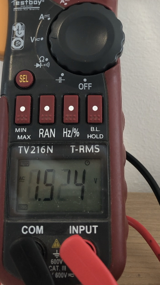

Hallo zusammen, ich möchte bei meiner Sprechanlage erkennen, wenn die Klingeltaste gedrückt wurde (um dies als Event für Smart Home Aktionen zu nutzen). An der Innenstation der Sprechanlage sind zwei Kontakte für eine externes Läutwerk an welchem laut Multimeter beim Drücken der Klingeltaste kurzzeitig ca. 1,5 V AC anliegen. Ich würde gerne eine Schaltung haben (fertiges Bauteil oder selbst hergestellt), um dieses Signal an einem potentialfreien Kontakt zu erkennen. Was brauche ich dafür? Vielen Dank für eure Hilfe!

Das Multimeter war schon auf AC eingestellt (siehe Bild). Wie gesagt, bei den beiden Klemmen, an denen ich gemessen habe, kann normalerweise ein externes Läutwerk (Gong) angeschlossen werden.

Irgendwo ist ein Fehler. Bei allen mir bekannten Herstellern sind wenigstens 6V AC oder DC zu erwarten oder potentialfreier Schließer. Versuche, ob die Spannung bei etwas Belastung zusammenbricht.

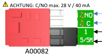

Ich möchte die Klemmen 1-5M der Innenstation verwenden (siehe Ziffer 30 im angehängten Datenblatt). Leider kann ich dem Datenblatt nicht entnehmen, welche Spannung dort im Klingelfall anliegen soll.
Bastel dir meine simple LED Duspol Schaltung und miss an den Kontakten: Beitrag "Re: Windgenerator mit Laderegler" Den 15k ersetzt du bei dir durch 1k-5k oder so. Leuchten die LED, dann wird auch ein LTV814 Optokoppler o.ä. funktionieren.

OK. Die Schaltung in der Station ist ähnlich wie bei den Türöffnermodulen. Da ist ein kleiner Regler, der 8-12V mit bis zu 1A bereitstellt, bedingt kurzschlußfest. Ist kein nennenswerter Verbraucher angeschlossen, wird gleich wieder ausgeschaltet. Schließ spaßeshalber mal irgendeine Glühbirne an, 12V 10W zum Beispiel. Leuchtet die nicht, ist der Ausgang in der Konfiguration ausgeschaltet. Die Station hat eine USB-Buchse unter einem Gummifoppel. TiSfera Design installieren, die Station auslesen und nachschauen. Die Software ist stark gewöhnungsbedürftig, aber man kriegts gebacken.
Hier wird wieder spekuliert das sich die Balken biegen! Das ist ein Anschluss für einen Zusatzlautsprecher, was soll da bitte schön an Leistung rauskommen? https://ekatalog.legrand.de/produkt/336910 Da muss man wie gesagt wurde schauen, ob es reicht eine LED zu trieben oder mittels OPV o.ä einen Schaltverstärker bauen.
Uli W. schrieb: > kurzzeitig ca. 1,5 V AC anliegen. > Ich würde gerne eine Schaltung haben (fertiges Bauteil oder selbst > hergestellt), um dieses Signal an einem potentialfreien Kontakt zu > erkennen. > Was brauche ich dafür? Wechselstrom-Optokoppler wie PC814, mit passendem Vorwiderstand und am Ausgang schaltet er VCC auf eine nach Masse führende Widerstand/Kondensator Parallelschaltung, z.B. 10k/1uF an der dann high anliegt wenn es klingelt.
Ok mein Fehler. Braucht nen Adapter, bei anderen von dem Hersteller ging Klingel direkt. https://ekatalog.legrand.de/produkt/344642
Meint ihr dieses Teil mit Adapter https://oxomi.com/catalog-media/10218679/79eff6a89d08678710485d2bd30b4187/m2.jpg ? Ist wahrscheinlich ein Optokoppler oder?
Scheint genau die von MaWin vorgeschlagene Schaltung zu sein. Eventuell noch über Kondensator eingekoppelt, um die Spannung Spitze-Spitze zu nutzen.
Wie komme ich dann an das eigentliche Ziel, d.h. erkennen des Klingelsignals mittels potentialfreien KNX Binäreingang? Den KNX Binäreingang einfach an NO/C anzuschließen wird nicht funktionieren oder?

Zur Info, habe mir das originale Funk Gong Interface https://ekatalog.legrand.de/produkt/344642 gekauft und am KNX Binäreingang die 12 V DC Hilfsspannung (+) am Eingang des Kanals angeschlossen (am Ausgang die 12 V DC Hilfsspannung (-)). Die 12 V DC (+) werden durch die NO/C Kontakte des Interfaces geleitet, beim Klingeln löst der Binäreingang wie gewünscht aus. Danke!
