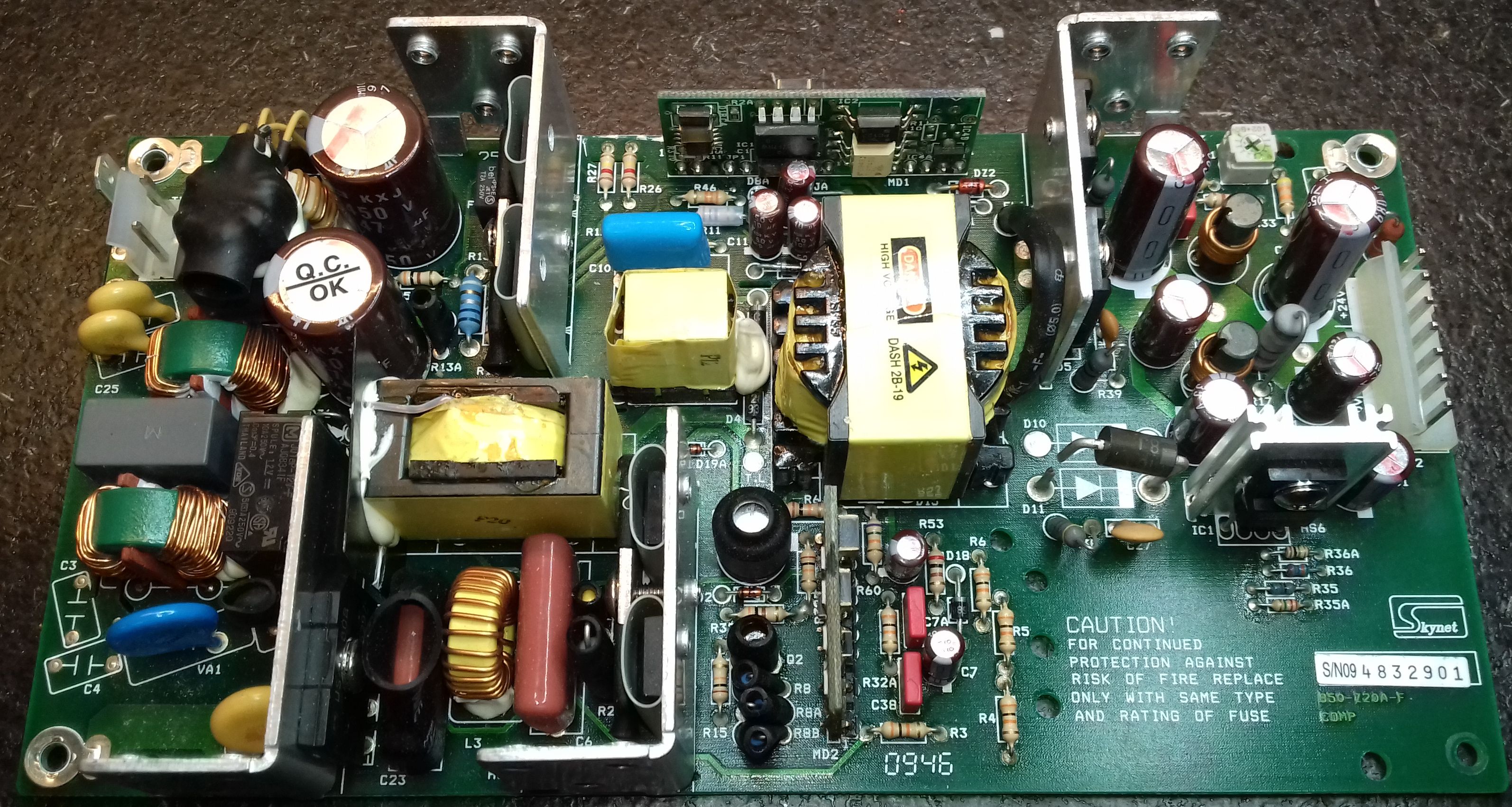

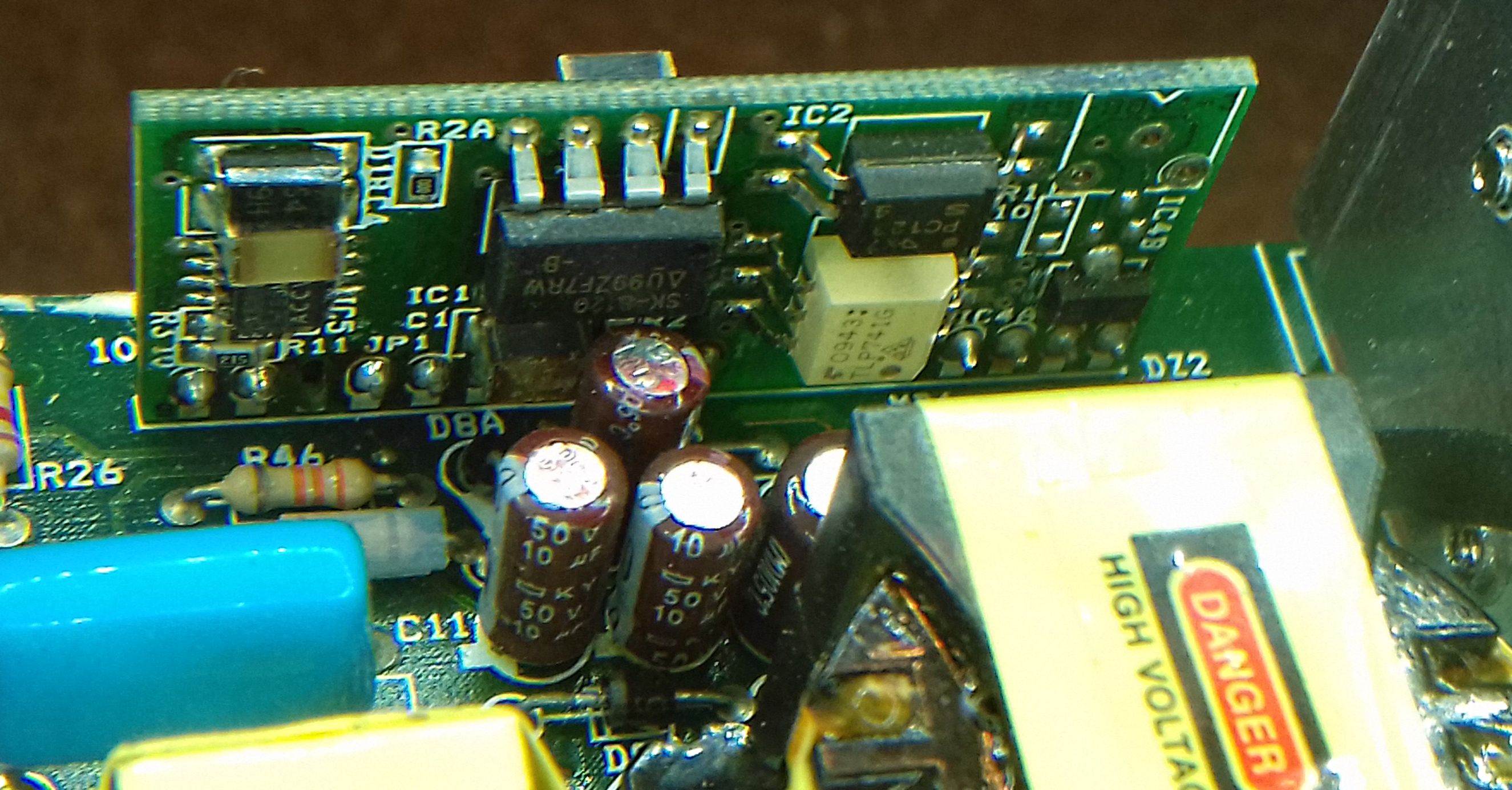

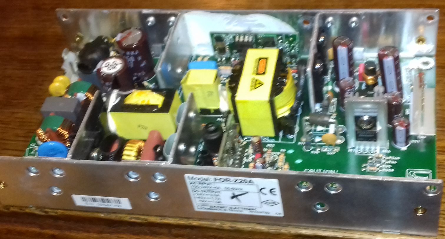

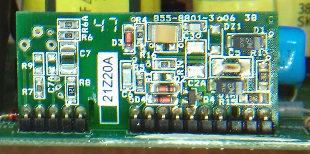

Wie angekündigt ein paar scharfe Fotos. Die große senkrechte Platine mit den Optokopplern ist die Feedback-Baugruppe, aber welche Ausgabe die kleine senkrechte Platine hat weiß ich nicht. (Schaltregler?) Man kann jeweils den Aufdruck des 8-Beiners erkennen. Neben der kleinen senkrechten Platine ist ein etwas größerer Elko in einem Schrumpfschlauch. Die Schottky-Diode für die 9V habe ich unterbrochen, brachte aber nichts. Ich zähle einen größeren und 7 kleinere Elkos. (Siebelkos ausgenommen).
Auch wenn der evtl. nicht ursächlich sein sollte - aber C5 sieht (meiner unmaßgeblichen Meinung nach) ziemlich 'mitgenommen' aus...
Mir sind die ICs unbekannt, aber ich kann einige Elkos als Austauschkandidaten erkennen. Der 33µF/35V bietet sich an und der Elko, der am oberen Board dicht dran sitzt und im Wert nicht erkennbar ist. Die 10µF/50V sind eher unverdächtig. Matthias S. schrieb: > Ist eine Ausgangsspannung immer nahe 0V? Dann kann > es auch noch ein Kurzschluss der Diode oder des Elkos dieser > Ausgangsspannung sein. Das ist noch offen.
