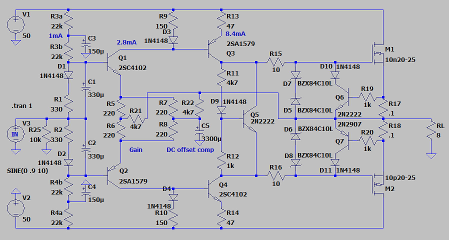

Liebe Besserwisser,
moderne NF-Verstärker werden ja meist mit Differenzverstärker als
Eingangsstufe gebaut, teilweise mt Stromspiegel, da muß dann kompensiert
werden und es gibt Schwingneigung.
Angeregt durch einen anderen Beitrag hab ich mir einen symmetrischen
Verstärker ausgedacht, der ohne Kompensation und ohne
Differenzverstärker auskommt. Nicht lachen, die paar Bauelemente mit
Namen waren die im LTSpice grad verfügbaren, bei Mosfets gibts da
tausendfach bessere. Ich wollte nur das Funktionsprinzip simulieren.
Ist das ein praktikabler Ansatz, und wenn ja warum nicht?
Feuer frei..

Der Simulator rechnet mit exakten Bauteilen. Im Realen driftet Dir der
Verstärker davon. Das ließe sich aber mit einer zusätzlichen
Rückkopplung mit einer Reaktionszeit von über einer Sekunde beheben.
Das Prinzip der Rückkopplung ähnelt dem der Edwin-Endstufe.

In einem Aufbau gehören natürlich D1+Q1, D2+Q2 usw. dicht zueinander.
Gegenkopplung ist drin über R22 auf 45x.
Bei schaltplänen für Edwin finde ich nur Differenzverstärker.

In Deiner Schaltung ist der Ruhestrom der Endstufe nicht einstellbar.
Die Strombegrenzung in der Endstufe ist für die Katz. Wenn, dann muß da
ein SOA-Schutz rein. Die beiden Dioden MUR460 sind überflüssig wie ein
Kropf.

Real bekäme Q5 halt nen Trimmer spendiert.
SOA wär nett. Wie baust das dazu? Clipping is halt einfach zu bauen und
bietet wenigstens etwas Schutz.

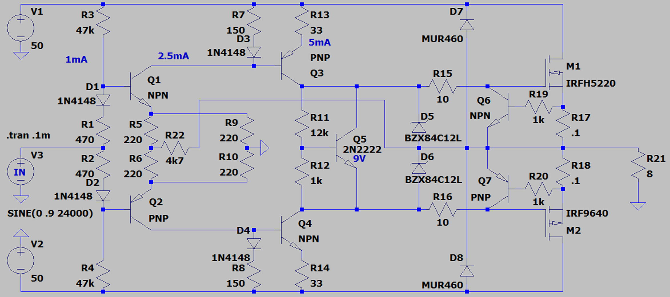

Simu mit Modellen realer Kleinsignaltransistoren ausgefüllt und ein
wenig angepasst. Temperaturgang Klasse AB-B flacher modelliert mit D6.
open loop gain 0-5kHz: 2.500, 10kHz: 1.500, 20kHz: 750. Reicht das aus?
Nächster Punkt: Modelle für audiogeeignete Mosfets.

Deine beiden Endtransistoren M1 und M2 kannst du niemals voll
aussteuern.
Wenn die voll ausgesteuert werden solln muss das Gate einige Volt ueber
der Versorgungsspannung hinaus angesteuert werden. Bei richtigen MOSFET
Endstufen ist die Versorgungsspannung einige Volt hoeher als die
Betriebsspannung der Endtransistoren. Das ist bedingt durch die einige
Volt betragende UGS Spannung der Mosfets. Bipolartransistoren sind da
einfacher anzusteuern, bei den ist die UBE Spannung rund 0.7V. So
produziert man nur unnuetze Verlustleistung im Transistor.

Notfalls 45V für die Leistung, 50V für die Vorstufen.
Anderswo lese ich IRF9240/IRF240 für Audio, sind aber doch
Schalttransistoren? Oder 2SK134 - 2SJ49 (TO-3)? Alternativen, für die es
ein brauchbares spice-Modell gibt?

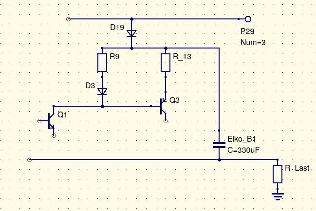

von Dieter (Gast)
> aussteuern.
Dagegen gibt es Bootstrapping. Zu solchen Erweiterungen geht es spaeter.
Alles auf einmal wuerde zu viel werden. Es gab auch den Entwurf zu
Mosfet und Transistor parallel um nahezu ohne Bootstrapping auszukommen.

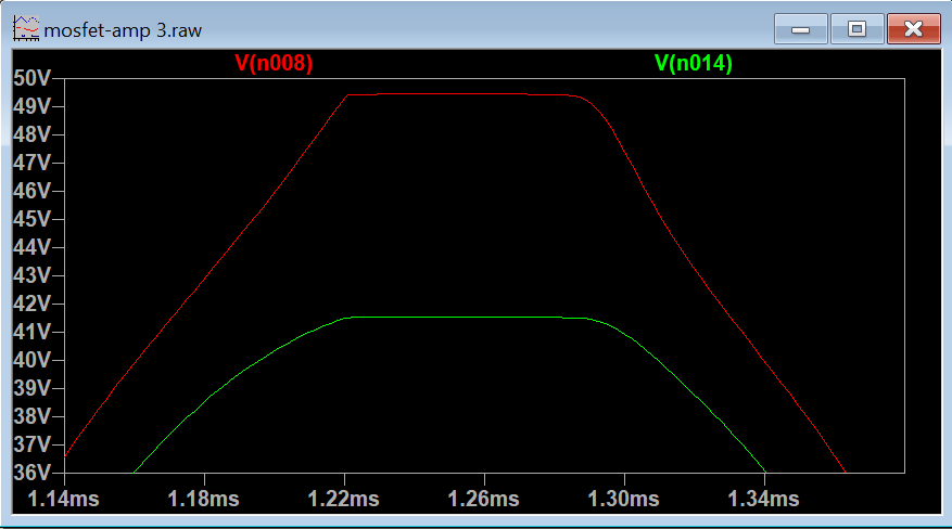

Der Aussteuerbereich ist jetzt +/-45V. Simu mit +/-46V für Leistung und
+/-51V für Ansteuerung ergibt schon häßliche Effekte bei >10kHz und bei
geringer Übersteuerung.
D1 und D2 führen auch zu Verzerrungen. Da müßte man sich auch etwas
einfallen lassen. Für die höheren Frequenzen muss man die
Zeitverzögerungen jeder Stufe berechnen.

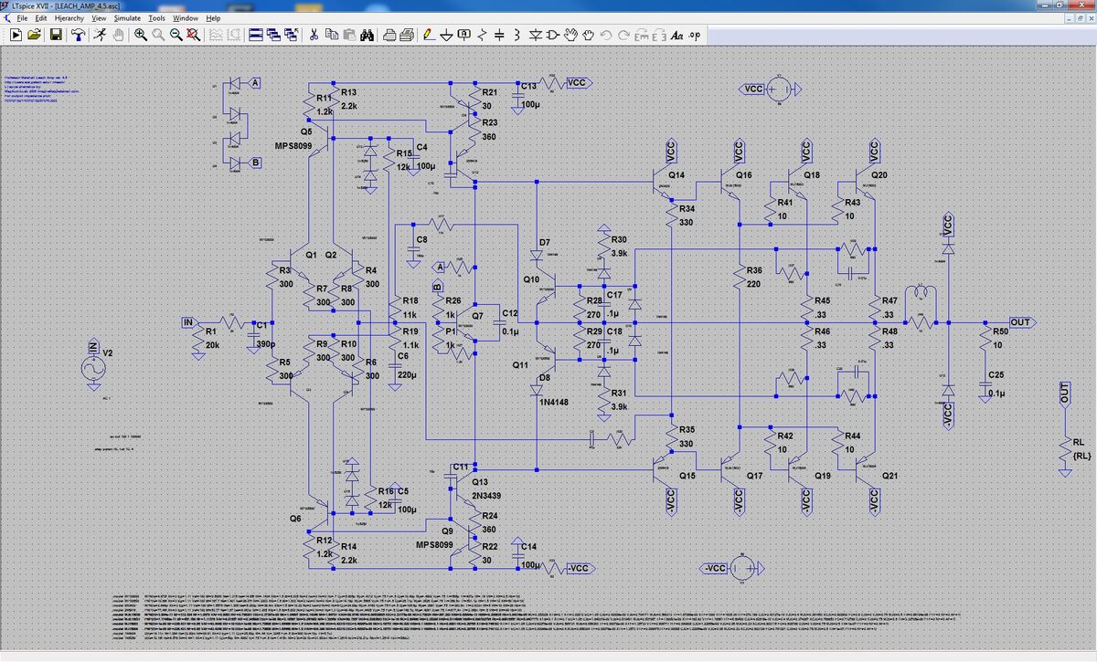

Vergessen noch die symmetrische Schaltung zu posten:
https://achwo.de/?Audio_%26amp%3B_Video___Hiraga_Endstufe___Schaltung
von Helge (Gast)
Hiraga sieht interessant aus.
Die Dioden im Eingang machen überhaupt nix. Der DC-Anteil ist sehr
wesentlich größer als der AC-Anteil (mindestens Faktor 20).
Jegliche Spielerei mit Ansteuerspannung höher als die der
Leistungstransistoren führt sofort zu argen Verzerrungen. Um das zu
verringern, müßte der Querstrom der push pull Treiberstufe mindestens
10x des jetzigen Stromes haben. Der Knackpunkt ist Miller charge.

Kennst Du den Leach-Amp? In dem ASC-File sind die Modelle mit
eingebunden.
mfg Klaus
von Helge (Gast)
Sehr interessant! push-pull mit dual Differenzverstärker und
symmetrischen Stromquellen. Werd ich mir genauer anschauen. Nein, kannte
ich noch nicht.
Scheint einiges an Kompensation drin zu sein, 1. Treiber wirkt zurück
auf Vorstufe, Ausgang auf Treiber und Vorstufe. Dann 3stufiger Ausgang.
Krass.
Hab ja bis jetzt noch die Hoffnung, ohne Kompensation auszukommen und
mit viel weniger Bauteilen.

von Helge (Gast)
V3: Ein paar Elkos reingeworfen für besseren Eingang,
DC-Offset-Kompensation eingebaut, models 10N20-25 und 10P20-25 von
Cordell, die sind leider ohne Temperaturgang. Habe diese in standard.mos
eingefügt:
.model 10n20-25 VDMOS (Rg=60 Vto={0.17-1.6m*0} Lambda=3m
Rs={0.245*(1+2.6m*0)} Kp={1.30/(1+8.3m*0)} Ksubthres={0.095*(1+2.9m*0)}
Mtriode=0.3 Rd={0.6*(1+3m*0)} Cgdmax=100p Cgdmin=5p a=0.25 Cgs=600p
Cjo=1100p m=0.7 VJ=2.5 IS=4.0E-6 N=2.4 mfg=IH151206)
.model 10p20-25 VDMOS (pchan Rg=60 Vto={-0.535+1.7m*0}
Rs={0.37*(1+3.4m*0)} Kp={0.995/(1+6.7m*0)} Rd=0.2
Ksubthres={0.12*(1+3.1m*0)} Mtriode=0.4 Lambda=5m Cgdmax=215p Cgdmin=10p
a=0.25 Cgs=900p Cjo=1200p m=0.7 VJ=2.5 IS=4.0E-6 N=2.4 mfg=IH151206)
Unsicheres Verhalten der Begrenzung gefunden, beseitigt. Im Bereich 10Hz
.. 25kHz scheints OK.
Bootstrapping müßte bei R9&13 (den Teil enthält das Bild), sowie R10&14
ansetzen.
von Helge (Gast)
Selbst wenn ich den ganzen Vorstufenteil um 10V höher setze, die
Gateladung führt zu Verzerrungen. Mosfet-Endstufen scheinen am Gate
wenigstens ca. 8V zur Versorgung zu brauchen, oder einen sehr viel
stärkeren Treiber.
Bootstrapping führt hier zu etwas mehr laut mit viel weniger Klang.
Deshalb speisen bei Treiberstufen die Emitter auf die Gates. Die
Klipping-Stufe  reduziert dann das Signal vor der Treiberstüfe.
Dabei geht es in erster Linie nur um die volle Aussteuerung für mehr
Leistung.
von Helge (Gast)
50V Vorstufe und nur 2V weniger Endstufe sieht schon so aus
