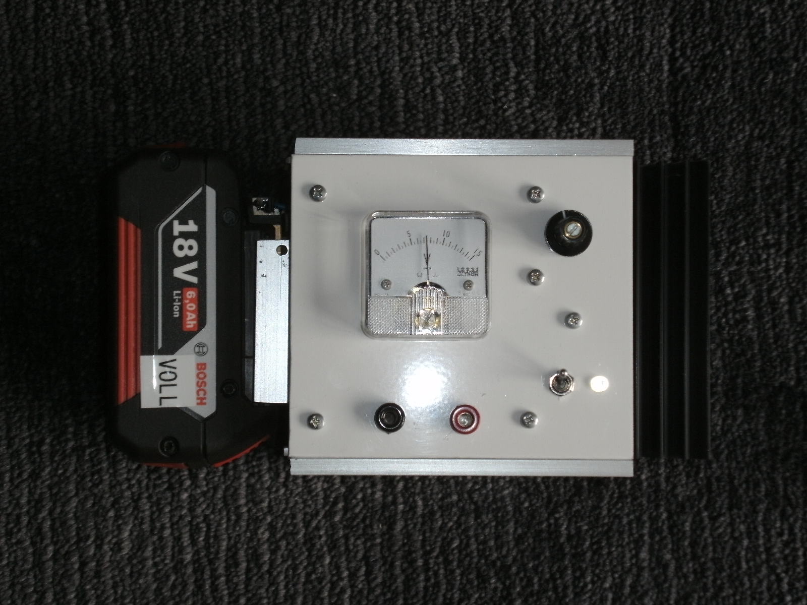

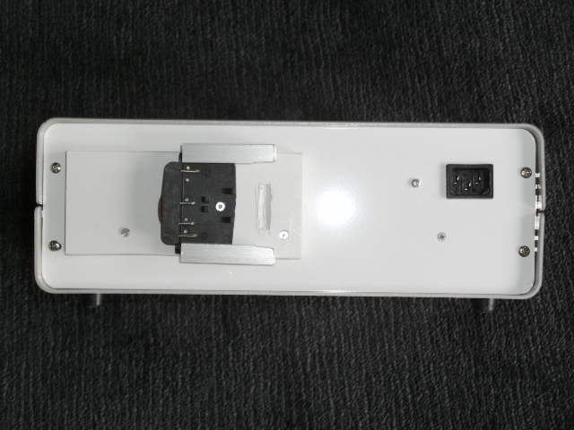

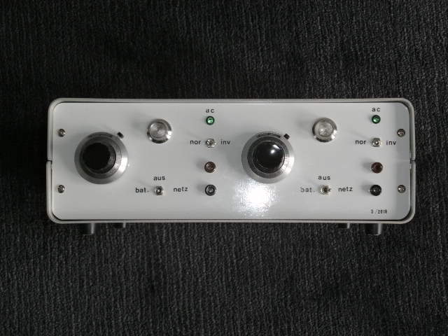

Norbert L. schrieb: > Aber es soll nicht aus dem Netz > sondern aus den Akkus gespeist werden. Voila. Dies hier. Stromeinstellung und -anzeige auf der Rückseite.

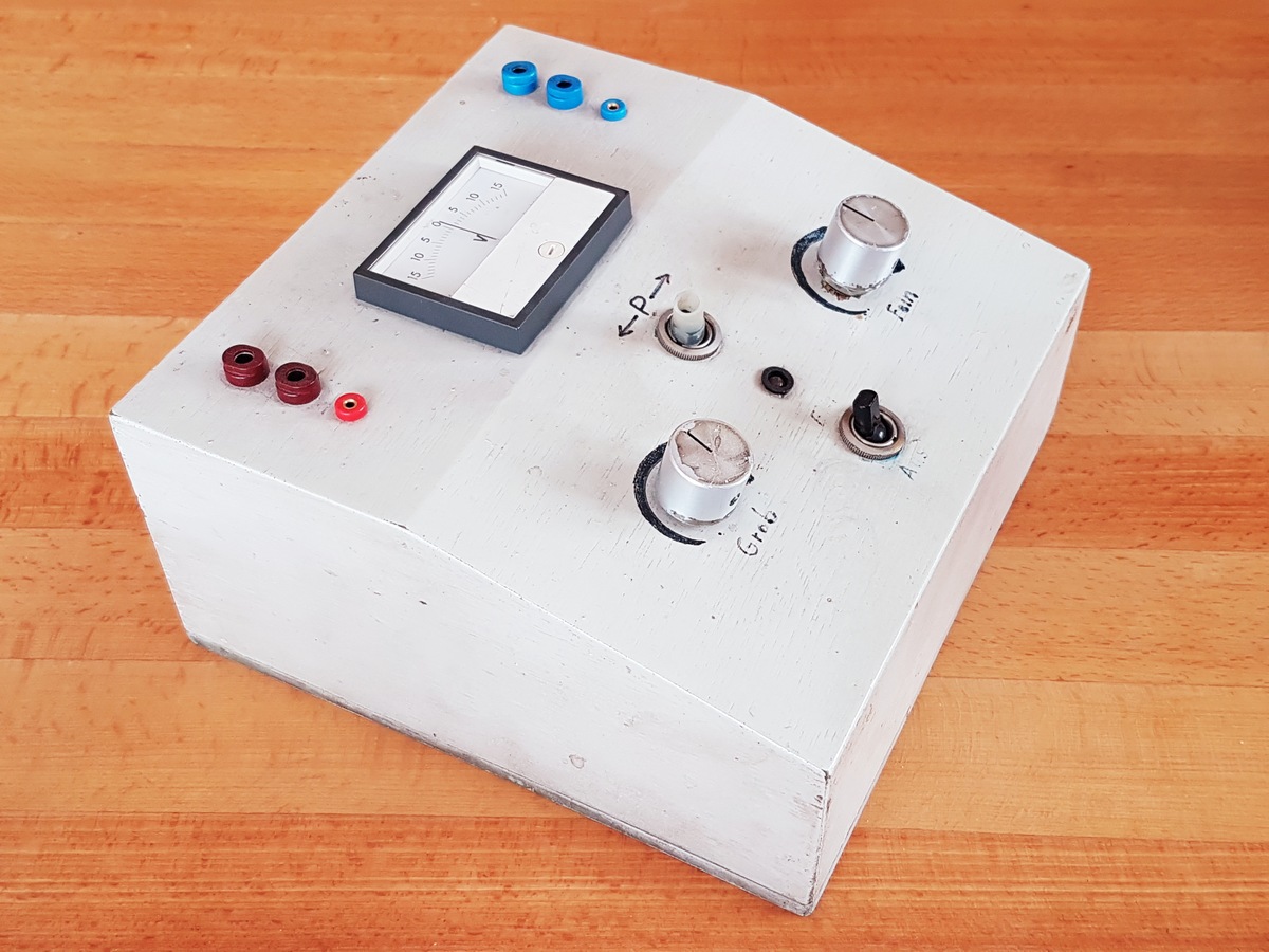

Da habe ich doch tatsächlich auch noch ein uraltes Labornetzgerät mit Nickel-Metallhydrid-Akkus in meiner Krabbelkiste gefunden. Man beachte das formschöne, selbstgesägte, pultförmige, in lichtgrau lackierte Holzgehäuse. Klar könnte man das jetzt auf Lithiumakkus umbauen, aber dafür gebrauche ich es zu wenig.

Die Idee ist trotzdem geil! Beitrag "Re: Labornetzgerät aus Lithium Akku gespeist" siehe https://www.youtube.com/watch?v=s_ufQZkuU9E&t=2568s und so könnte man seine Boschakkus nutzen Die haben einen Tiefentladungsschutz, nur ist es halt nicht so einfach den Akku anzuzapfen, aber es gibt Adapter https://www.amazon.de/Badapter-BOS-RYO-Bosch-Ryobi-Batterieadapter/dp/B07YXFV74V leider wie der Spannungswandler nicht lieferbar.

Joachim B. schrieb: > Die Idee ist trotzdem geil! > Beitrag "Re: Labornetzgerät aus Lithium Akku gespeist" Danke! > > und so könnte man seine Boschakkus nutzen Genau das war der Grund für mich, es so zu lösen: - im mobilen Einsatz Steckdosen zu weit weg bzw. für 2 Minuten Messung wollte ich nicht 10 Minuten Kabeltrommel ab- und aufspulen. - Ein Akkuschrauber wird bei mir max. 4 Stunden im Jahr genutzt, und die übrige Zeit (ca. 8636 Stunden..) sind die Akkus "nur so da". Das fand ich nicht sinnvoll für die (hochpreisigen) Akkus. Noch ein paar Bilder: Das gleiche Prinzip habe ich für eine Dual- Referenzspannungsquelle. die Schaltung ist aus einem Vorschlag von EDN. Der gleiche 18V Akku (Rückseite) ermöglicht erdfreien und rauscharmen Betrieb des Gerätes. Für Langzeitmessungen im Labor ist natürlich Netzbetrieb auch verfügbar. Das Teil hat mir seit 2019 geholfen, etliche Projekte zu entwickeln und debuggen.
