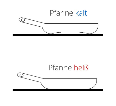

Such einfach mal nach "Sandwichboden" das könnte dieses Verhalten
erklären.

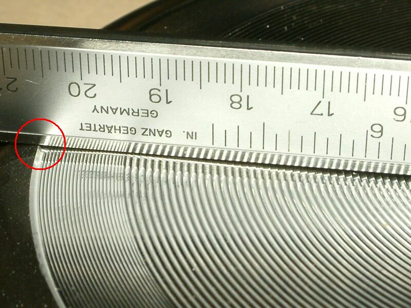

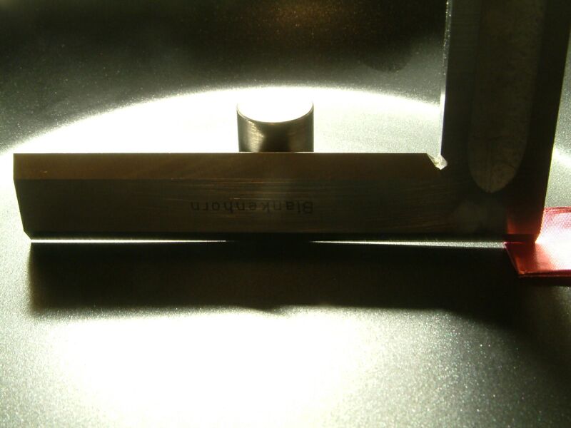

Habe mal paar Bilder gemacht. Die Pfanne ist nach oben gewölbt und liegt
nur am Rand auf (roter Kreis). Den Boden hat man sicher auch nicht
überdreht, weil einem langweilig war. So ein Pfannenboden scheint nicht
ganz so trivial zu sein.

Eben gefunden: "Warum Pfannen eine Hohlwölbung haben"
https://www.roeth-no1.de/hohlwoelbung-von-pfannen/
