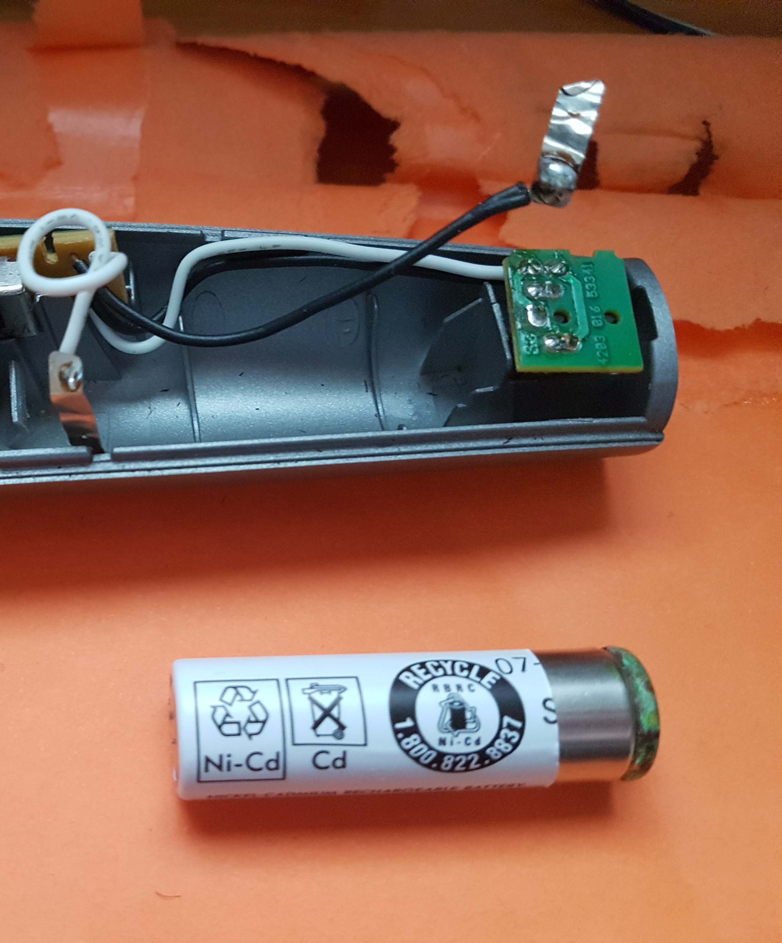

Hey Leute,
Es geht um eine NiCd AA Batterie ohne genaue Volt oder mAh Angabe.
Ladegerät liefert 1,6V, aber wieviel V hat die Batterie?

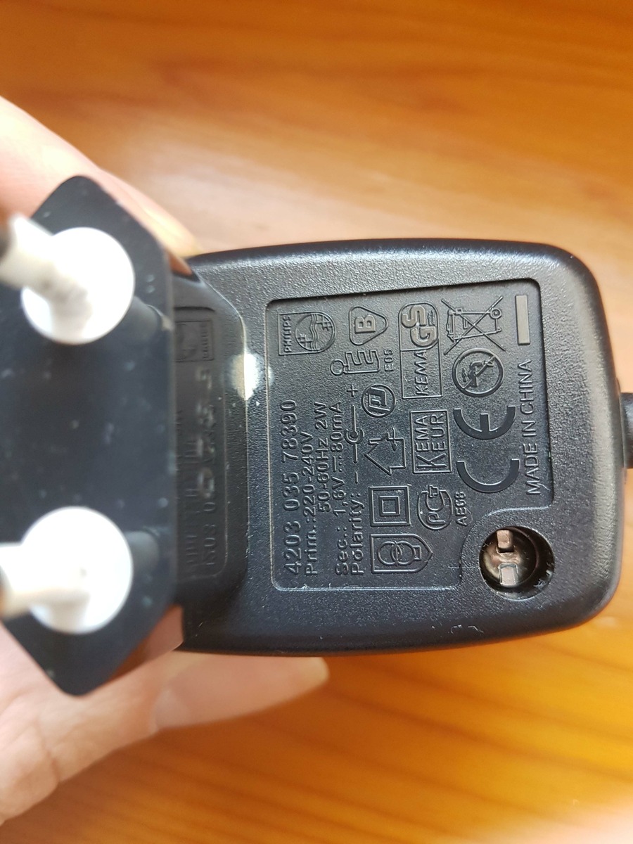

Input: 220-240V - 50/60Hz  2W
Output: 1,6V - 80mA (gleichstrom)
Polarität positiv

NiCD hat nominell 1.2 Volt, braucht aber zum Laden eine ca. 15% höhere
Ladespannung.
Dein Ladegerät wird "weiche" Ausgangsspannung haben, Im Leerlauf 1.6
Volt, und  beim Anschluss des Akkus werden vielleicht 1.4 Volt raus
tröpfeln.
80 mA klingen gut, das sind ca. 1/10 C (gesamt Kapazität) eines nicht
untypischen 800 mA Akkus des Typs AA

von Udo S. (urschmitt)
Das IST eine alte NiCd Zelle.
Leute schaut euch doch das Bild an.
Und die wird durch das Ladegerät mit < C/10 dauergeladen, was die NiCd
Zellen auch relativ lange aushalten.
Da ist nix mit zeitbegrenzt laden oder gar Minus-Delta-U.
So war das früher in vielen einfach gestrickten Geräten und ist auch
heute noch in manchen Geräten mit NiMH Akkus.
Je nachdem wie der TO gemessen hat liefert das Ladegerät bei
Nennspannung des Akkus auch keine 80mA mehr sondern vieleicht 30-40mA.
Damit liegt das Überladen in einem unkritischen Bereich (für NiCd)

1/10C war üblicher Ladestrom bei NiCd. Wahrscheinlich brechen die 1,6V
des schwächlichen Ladegeräts bei Last sowieso zusammen. Akku-Austausch
gegen NiMH wäre sicher die schnelle Lösung, auch wenn sie nicht für die
Ewigkeit sein wird. Meine originalen NiMH-Akkuschrauber-Batterien lebten
auch nur einige Jahre.
