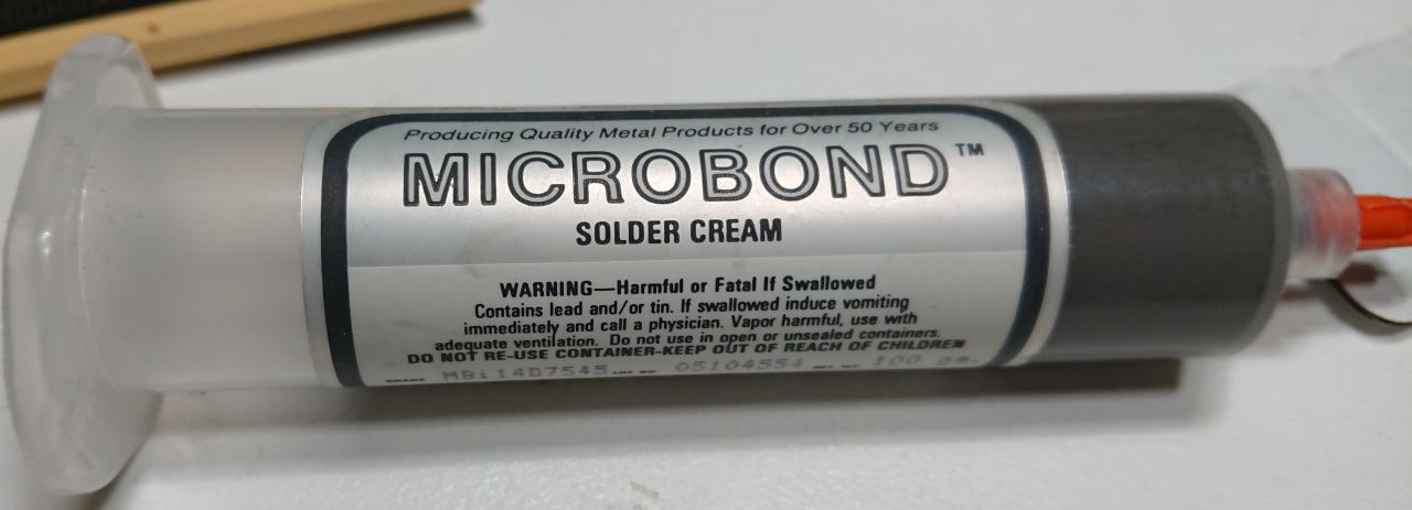

Microbond hatte ich vor ca. 15 Jahren gekauft. Vor 2 Jahren konnte ich
den noch benutzen. Heute wieder versucht: der war leider nicht mehr zu
gebrauchen.

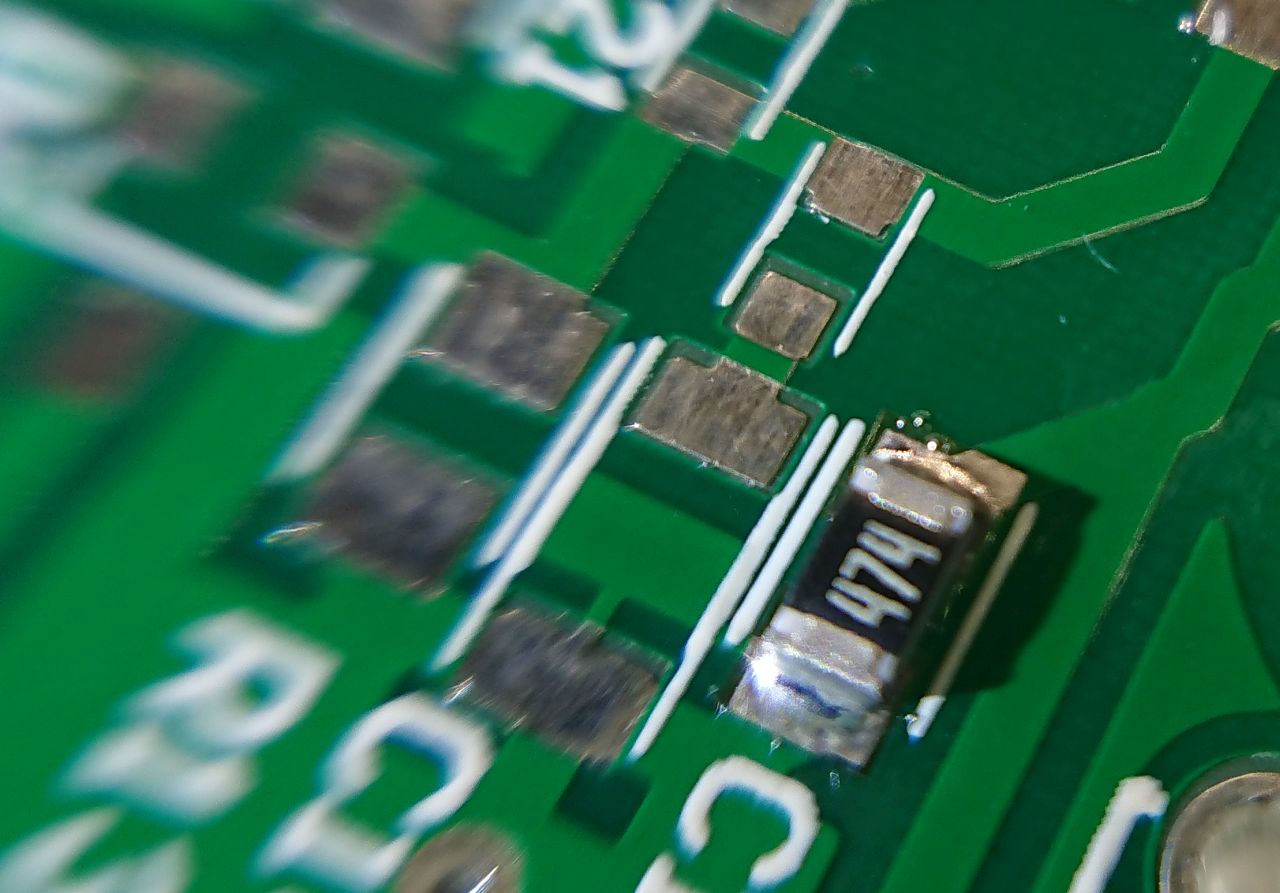

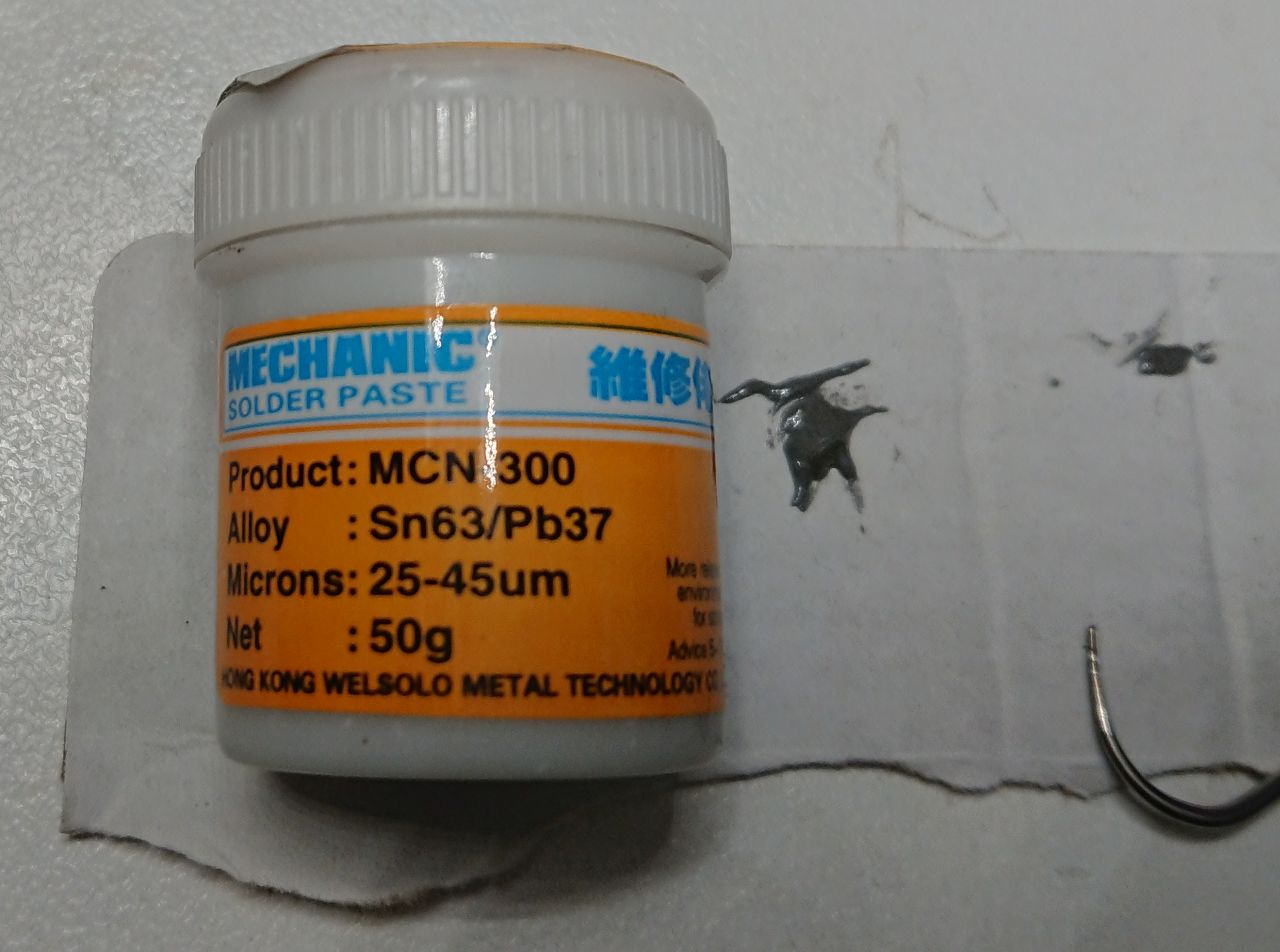

Da war noch ein chinesisches Produkt im Kühlschrank, das ich vielleicht
vor 10 oder 12 Jahren bei einem Laden für Handy-Reparatur-Accessoires
gekauft hatte. Die oberste Schicht war verkrustet, aber darunter war die
Paste noch geschmeidig. Ich habe mit einem spitzen Gegenstand zwei
Tröpfchen auf die Pads von einem 0815 Widerstand geschmiert und bin mit
Heissluft darüber.
Das Ergebnis war zufriedenstellend.
