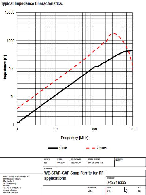

BillCharly schrieb:
> Diese Teile sind eigentlich für die Leitungsgebundenen Störungen im
> Bereich 150HKz- 30MHz gedacht.
Ja, aber die wirken bei 100MHz durchaus auch, wenn es nicht gerade
Eisenpulverkerne sind:
https://www.we-online.de/katalog/de/WE-STAR-TEC
Und die hier sind sogar bis in den GHz-Bereich spezifiziert:
https://www.we-online.de/catalog/de/WE-STAR-GAP

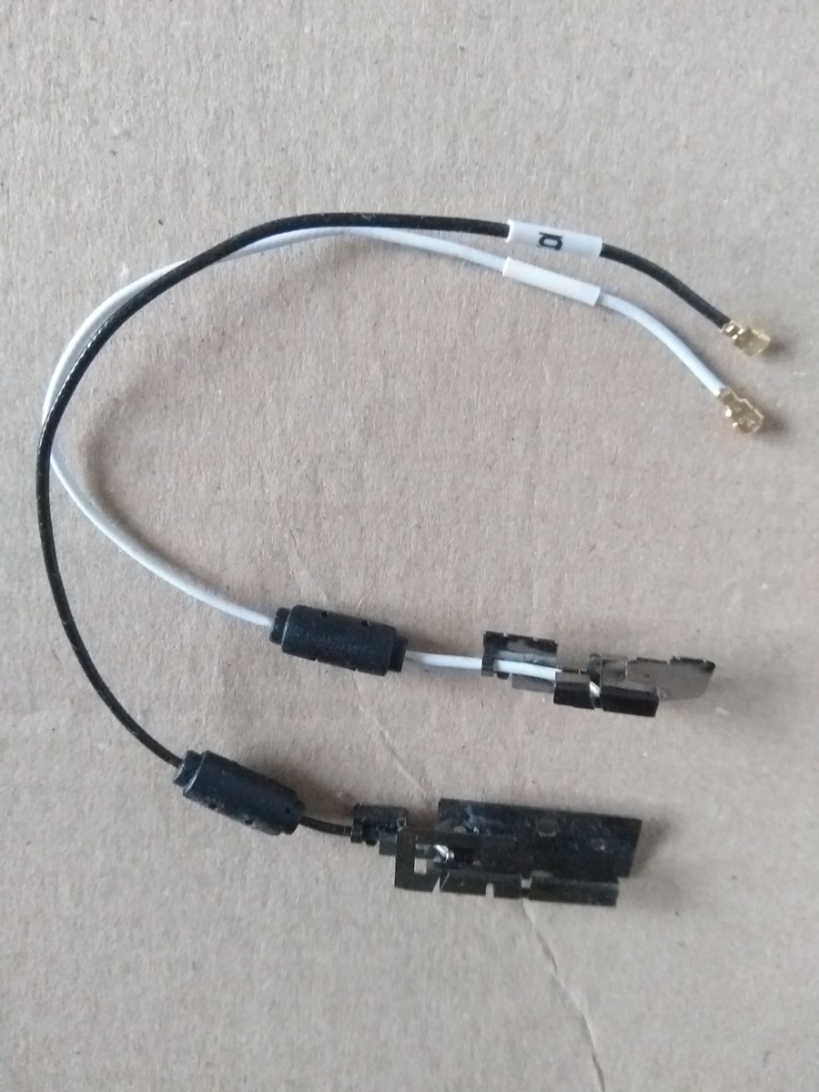

von Gustl B. (gustl_b)
Sowas habe ich auch hier. Die Antennen stammen aus einem älteren Aruba
AP.
