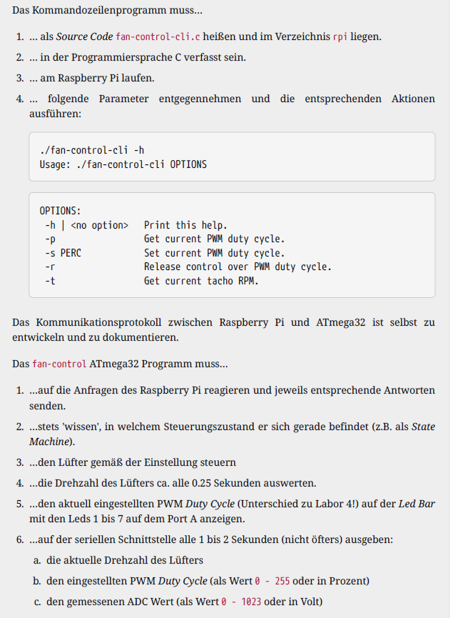

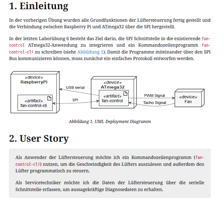

Ich habe euch mal die Aufgabe hier hochgeladen. Also ich müsste hier ein Kommandozeilenprogramm am Raspi schreiben, wo dann was passiert, wenn man den Parameter wählt. Ich weiß nur grad gar nicht wie ich da am besten anfangen soll bzw. wie das Grundgerüst aussehen soll, wenn ich mit dem ATmega kommunizieren soll. Um Hilfe wäre ich sehr dankbar.
Ich hätte hier noch eine Idee vorgearbeitet, aber ich weiß nicht wie ich es umsetzen kann: SPI CLI: fan-control-cli (intern): geht von einer bestimmten erhaltenen bitfolge über MISO aus fan-control-cli -h Ausgabe von Hilfe fan-control-cli -p Get current duty Cycle in Prozent/Fixwert erwartete bitfolge: 1 oder 2 mit Wert, 0000 0000 wird ignoriert MOSI:1111 1111 MISO: 0000 0001 für Success MISO(Prozent): 0000 DUTY ... DUTY ist der übergebene Wert oder MISO: 0000 1000 für Failure fan-control-cli -s PERC Set current duty Cycle in Prozent/Fixwert erwartete bitfolge: 1 mit Wert, 0000 0000 wird ignoriert MOSI: 0000 1111 ... messagetype MOSI: 0000 PERC MISO: 0000 0001 für Success (intern setzte Variable für manuelles Zuweisen auzf true) MISO: 0000 1000 für Failure fan-control-cli -r Release control oder Duty Cycle erwartete bitfolge: 1 mit Wert, 0000 0000 wird ignoriert MOSI: 1111 0000 MISO: 0000 0001 für Success (intern setzte Variable für manuelles Zuweisen auf false) MISO: 1000 0000 für Failure (Variable bereits auf false) MISO: 0000 1000 für Failure fan-control-cli -t Get current tacho RPM erwartete bitfolge: 1 oder 3 mit Wert, 0000 0000 wird ignoriert MOSI: 1100 1100 MISO: 0000 0001 für Success MISO: RPM (obere 8 bit) + MISO: RPM (untere 8 bit) oder MISO: 0000 1000 für Failure
Oh Gott, was fürn Scheiß! Der Lehrer will Dich ärgern oder hat überhaupt keinen Durchblick. Am Slave-SPI der AVRs haben sich schon viele erfolglos die Zähne ausgebissen. Das ist praktisch nie zuverlässig hinzukriegen. Ein Protokoll mit CRC und Retry könnte mehr schlecht als recht laufen. Der AVR hat 2 entscheidende Nachteile fürs Slave-SPI: - keine Interruptlevel - keinen Sendepuffer oder DMA. Warum darfst Du nicht die UART nehmen, die ist in beide Richtungen gepuffert.
Sehe grad, die UART soll ja auch benutzt werden. Wozu dann eine 2. Schnittstelle, das ist doch Unsinn^³. Na dann noch viel Spaß mit dem Slave-SPI. Tip: setze den SPI-Takt auf dem Raspi auf 1kHz oder weniger. Das sollte dann dem AVR Zeit genug für den SPI-Interrupt lassen.
Ich finde die Aufgabe gut! Klar, die vom Peter genannte SPI Hürde... Aber die bekommt man in den Griff. (und sei es auch nur über Wartezeiten zwischen den Bytes) Seriell, SPI, Tacho lesen PWM Mehrere Plattformen Plattformübergreifender Schnittstellencode. Ja, das ist ein ganzes Büschel Aufgaben/Hürden. Ich kann mir nicht vorstellen, dass die Aufgabe aus dem Nichts kommt. Ohne ca 1/2 bis 1 Jahr Vorlaufzeit, ist das für einen unbedarften Anfänger nicht zu schaffen. Micro123 schrieb: > vielleicht 2-3 Std dauern. Selbst für jemanden, welcher die Grundlagen voll auf dem Schirm hat und alle Komponenten kennt, ist das arg optimistisch. Für dich: Nimm die 3 Stunden, verdoppele sie, wegen der potentiellen Fehleinschätzung. Verdoppele, wegen dem Debuggen. Verdoppele, wg. der Doku Dann bist du bei 24H, drei vollen Arbeitstagen. Peter D. schrieb: > Wozu dann eine 2. > Schnittstelle, das ist doch Unsinn^³. Übungsaufgaben sind immer etwas an den Haaren herbeigezogen. So wie ein Vergleich, auch immer, mit mindestens einem Fuß hinken muss.
