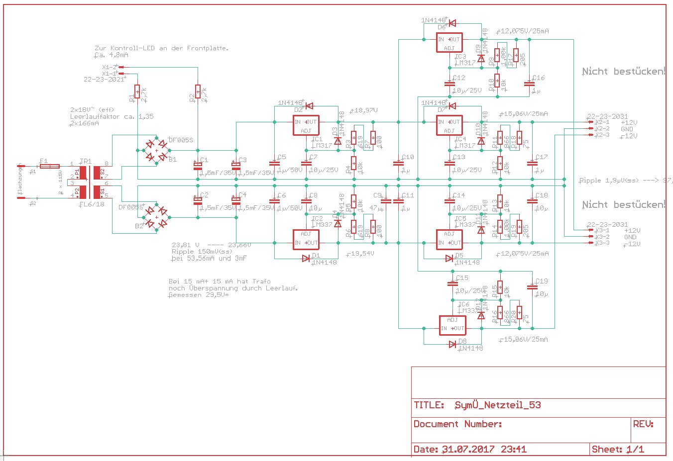

Gut, ich hatte von wenigen Jahren meinen anlogen Plattenspieler wieder
in Betrieb genommen. Für den RIAA Vorverstärker brauchte ich ein
wirklich gutes Netzteil mit möglichst wenig Brummspannung. Obwohl das
maßgebende IC ein PSSR von mindestens 100 dB hatte, war mir das wichtig.
Außerdem habe ich für den linken und rechten Stereokanal eigene +/- 12V
bereitgestellt um die Kanaltrennung zu optimieren. Wenn man dies nicht
möchte, dann kann man die Stabilisierungen an den "Nicht bestücken!"
steht weglassen.
Die neueren Spannungsregler waren bei der Brummunterdrückung in der Tat
nicht so toll wie zwei  LM317, bzw. LM337, hintereinander. Der Ripple
konnte so von 150 mV(ss) auf 1,9 µV(ss) gesenkt werden.
Neben den elektrischen Massnahmen ist hier bei diesen Ansprüchen
natürlich noch eine gute Abschirmung erforderlich. Auch sollte man schon
beim Netzteil die Prinzipien des zentralen Massepunktes mit
berücksichtigen. Der Trafo wurde in ein TEKO HF-Gehäuse untergebracht
und so vollständig gekapselt. Für die Anschlüsse des Printtrafos bohrt
man selber passende Durchführungen.
https://www.reichelt.de/stahlblechgehaeuse-83-x-50-x-26-mm-silber-teko-372-p21191.html
Das war so das Wichtigste für das Netzteil. Der RIAA Vorverstärker wurde
noch etwas aufwändiger, vor allem das Layout dazu.
Manche werden wohl diesen Aufwand als übertrieben einstufen. Hintergrund
war, ich hatte früher immer irgendwie mit dem Brummen zu kämpfen gehabt.
Für die Experten, es waren keine Masseschleifen. Jedenfalls war auch für
den Vorverstärker eine Kapselung mit TEKO HF-Gehäuse erforderlich und
ganz wichtig, ein gutes Layout.
Wie sauber brauchst Du es denn wirklich?
In der nächsten Stufe kämen nämlich nur Batterien infrage.
mfg Klaus

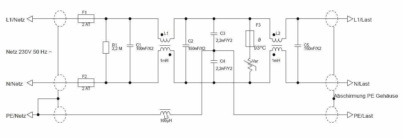

von Helge (Gast)
Fürs empfindliche Radio hab ich eine normale Netz-Gleichtaktdrossel in
die (Trafo, linear erzeugte) Kleinspannung eingebaut. Dämpft merklich.
Direkt vorm Empfänger die Zuleitung noch wenige Windungen durch einen
Ringkern gefädelt.
Exotisches geht wegen der Frequenzmüllschwemme eh nur noch mim Auto
weiter weg von Häusern, Freileitungen.
von Karl B. (gustav)
Hi, sowas geht auch, aber die Schirmung der Netzleitung extra erden. SL
wird wie ein Aussenleiter betrachtet.
Und die Seite raus aus dem Netzteil bekommt eine abgeschirmte Zuleitung
zweipolig. Nicht Schirm als Rückleitung, wie man das schon mal so sieht.
