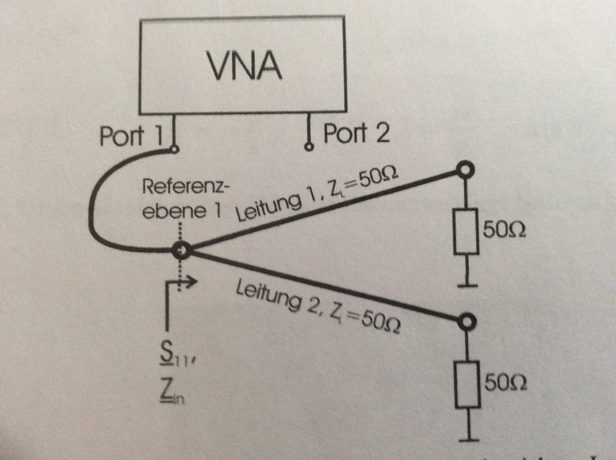

Der NWA ist von Rohde und Schwarz: ZNB 4 9kHz - 4,5MHz Umfangreiche Verusche in die Richtung waren noch nicht dabei, ein paar kleinere Versuche wie der resistive Leitungsteiler oder auch das messen von Streuparametern von Leitungen waren dabei
Chris V. schrieb: > ...kleinere Versuche wie der resistive Leitungsteiler oder auch das messen > von Streuparametern von Leitungen... Bitte Skizze vom Aufbau? Michael
Zwei, mit einem t-stecker, parallel geschaltete Koaxleitungen jeweils mit 50 Ohm abgeschlossen
Und nun hängst du die beiden Adern von einer Zwillingsleitung im cat5 an die 5o-R-Punkte? Hast du bedacht, dass ein "twisted pair" eine Impedanz von ca. 100 R oder etwas mehr aufweist? Hast du bedacht, dass du am Ref.-Punkt (Z = 50 R) bereits eine Fehlanpassung von 1:2 hast und außerdem von "unbalanced" in ein "balanced" System übergehst? Falls meine Gedanken dazu abwegig oder falsch sein sollten, bitte ich um Korrektur... ;-) Michael

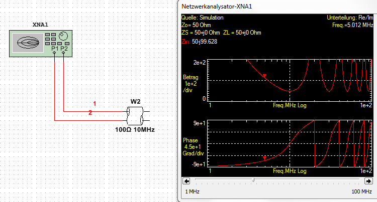

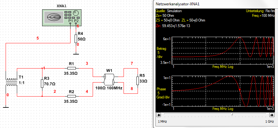

Ein 1:1 Strombalun ist am einfachsten breitbandig herzustellen. Die Anpassung an 100 Ohm lässt sich dann mit einem symmetrischen R-Anpassglied erreichen (s. Bsp). Die Lamda/4 Leitung ist mit einem beliebigen aber bekannten Widerstand abgeschlossen.Die Referenzebene liegt am Eingang des Balun. Etwas rechnen ist angesagt um aus dem Messergebnis die Impedanz des DUT zu bekommen. Die 2. Methode ohne Balun bzw. Symmetrierung habe ich noch nicht ausprobiert, im Simulator klappt es jedenfalls. Der VNA müsste wahrscheinlich erdfrei betrieben werden. Um nicht rechnen zu müssen, ist diesmal die Leitung Lambda/8 lang und am Ende offen, wodurch der Betrag des Blindanteils dem Wellenwiderstand des DUT entspricht.
