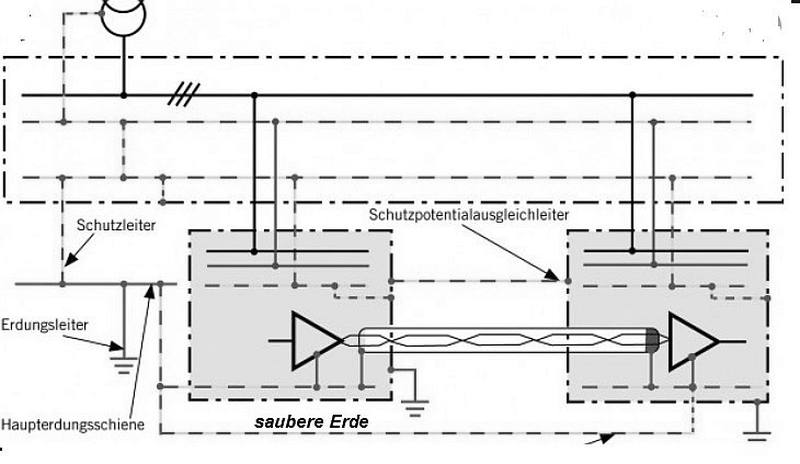

von Karl B. (gustav)
Hennes schrieb:
> Was ist eine "saubere Erde"?
auf der Baustelle hatten wir zwei Gelb-grüne zu verlegen.
Die "saubere" Erde oder Elektronikerde hat eigene Sammelschiene.
Musste mit Extra Label versehen werden, um Verwechslungen zu vermeiden.
Zitat:
"...Elektronikerde (engl. electronic earth) und saubere Erde (engl.
clean earth)
Diese beiden Begriffe bezeichnen einen unbeeinflussten (potentialfreien)
Erdungsleiter – vergleichbar mit dem Schutzleiter PE eines IT-Systems –
zur Sicherung der Funktionsfähigkeit insbesondere elektronischer
Einrichtungen und der EMV.
starke Erde (engl. power earth) und schmutzige Erde (engl. dirty earth)
Hierbei handelt es sich in beiden Fällen um einen Potential führenden
("unsauberen") Erdungsleiter – vergleichbar mit dem betriebsmäßig Strom
führenden PEN-Leiter in einem TN-C-System..."
/Zitat
Quelle:
https://www.elektropraktiker.de/nachricht/was-bedeutet-im-bereich-der-elektrotechnik-der-begriff-erde/
ciao
gustav

Genauso wird das gemacht. Bei den von mir erwähnten Anlagen wurde das so
gemacht. Es wurde peinlichst darauf geachtet das PE und GND nur an einem
Punkt miteinander verbunden waren. Zu diesem Zweck gab es im
Steuerschrank eine spezielle Potentialschiene wo die erfolgte.
im eine passende Fundstelle im Internet:
Zitat:
"...Kabelschirme und Stahlschutzschläuche einseitig oder beidseitig
auflegen? Kabelschirme und Stahlschutzschläuche sollen, wenn möglich
beidseitig aufgelegt werden. Früher galt die Regel, Kabelschirme nur
einseitig aufzulegen, um Ausgleichsströme (Erdschleifen) zu vermeiden.
Heute erfordert die elektromagnetische Verträglichkeit (EMV) meist das
Gegenteil, also das beidseitige Auflegen. Deshalb müssen
Ausgleichsströme, verursacht durch örtliche Potentialunterschiede, die
Schirm, Kabel und Elektronik zerstören könnten, durch geeignete
Maßnahmen verhindert oder klein gehalten werden. Ausgleichströme, die
über Abschirmungen fließen, sollten möglichst vermieden werden.
Folgendes ist unbedingt zu beachten:  Bei Kabellängen unter 25 m kann
dies normalerweise ohne besondere Maßnahmen erfolgen, weil bei solch
kurzen Entfernungen keine erheblichen Potentialunterschiede zwischen den
Auflagepunkten zu erwarten sind. Bei Kabellängen über 25 m sind die
örtlichen Erd- und Potentialverhältnisse zu prüfen. Werden dabei
Potentialunterschiede festgestellt, die Ausgleichsströme verursachen
können, sind folgende Maßnahmen abzuwägen: Stromtragfähigkeit des
Schirms überprüfen, d.h. durch Messungen und Berechnungen feststellen,
ob der zu erwartende Ausgleichsstrom Schirm und Kabel schädigen könnte.
Ist der zu erwartende Ausgleichsstrom zu groß, um über den Schirm
abgeleitet zuwerden, muss entweder zwische den unterschiedlichen
Potentialen eine stromtragfähige Ausgleichsleitung verlegt werden oder
eine Seite des Kabelschirms nicht direkt aufgelegt, sondern kapazitiv
(10 ... 100 nF bipolar) an den Schirmauflagepunkt angekoppelt werden.
Die Wirksamkeit dieser Maßnahme muss jedoch überprüft werden..."
/Zitat
Quelle:
https://www.bkvibro.com/fileadmin/mediapool/Internet/Grounding_recommendations/Erdung_def.pdf
ciao
gustav
von Joachim B. (jar)
HildeK schrieb:
> Wenn natürlich der Sensor auch noch selber geerdet ist, dann mag es
> wieder anders aussehen. Aber für einen isoliert hängenden Sensor nach
> 10m Kabel bleibe ich bei meiner Aussage
ja da macht es nichts wenn beidseitig geschirmt ist, aber wenn der
Sensor nicht isoliert ist und GND extra mitgeführt wird laufen da 2
Signals auf Schirm und GND Leitung und das kann Potenzialunterschiede
provozieren, siehe mein Beispiel mit der Koax Antennenleitung!
Niemand weiss wie hoch die Potenzialunterschiede sein können und was auf
PE alles noch so an Störungen befindet. Im Labor kann das schlimm
werden, eigene Erfahrungen wenn der Gebäude Erder weit weg ist.
Die Erfahrungen muss jeder selber machen! Aber man sucht sich einen Wolf
auch wenn man vermeindlich alles richtig gemacht hat.
also Schirm mit GND extra da sollte der Schirm nur passend einseitig
aufgelegt werden sonst ist er kein Schirm, jeder
https://de.wikipedia.org/wiki/Faradayscher_K%C3%A4fig arbeitet
einseitig!

von HildeK (Gast)
Zeno schrieb:
> Lese mal hier https://dewiki.de/Lexikon/Erdschleife nach, da ist das
> Problem des TO genau beschrieben.
Nein, denn genau da ist was völlig anderes beschrieben. Ein zweiter Weg
über Erde, die einen ganz anderen räumlichen Verlauf hat und damit eine
Antenne aufspannt.
Selbiges Problem auch bei Antennen (um die es hier überhaupt nicht
geht), da ist der Mast über ein extra Kabel an einer zweiten Stelle
geerdet - und dann ggf. nochmals über das angeschlossene Gerät. Eine
schöne, große Schleife. Wo ist die hier beim geschirmten Kabel, wo innen
und außen GND verlegt sind?
Hat der TO überhaupt gesagt, ob sein Sensor hier digitale Signale
abliefert oder analoge Millivolts? Ist der Sensor völlig erdfrei
montiert oder gibt es noch eine weitere Verbindung?
Zeno schrieb:
> Schon mal davon gehört, das so ein Leiter und auch der Schirm selbst
> einen ohmschen Widerstand haben?
Ja, und ich kann dann auch den Gesamtwiderstand berechnen.
von Zeno (Gast)
Gordon N. schrieb:
> Zeno dann hoffe ich keiner kommt drauf was du da fabriziert hast und das
> sendet unglücklich auf bestimmten Frequenzen. Dann bist du rechtlich im
> Arsch.
Ja Du bist halt der Größte! Bravo - solche Leute braucht das Land.
Nebenher habe ich mir das so nicht ausgedacht - bin ja schließlich kein
Konstrukteur. Habe leider oft genug die leidvolle Erfahrung machen
müssen, wenn sich mal einer nicht an die Vorgaben der Konstruktion
gehalten hat und den Schirm beidseitig aufgelegt hat. Da kommt dann
besondere Freude bei der Fehlersuche auf, wenn der Fehler dann nur
sporadisch auftritt, weil z.B. in der Nachbarhalle gerade der Kran
angeworfen wird. Das tückische an der Sache ist ja das es funktionieren
kann aber eben nicht muß.
Bei einem Kabel wo Motorsignale übertragen werden ist das sicherlich
wurscht ob der Schirm beidseitig aufgelegt wird, bei einem Signalkabel
wo nur ein paar Millivolt übertragen werden eben nicht.
HF ist eine ganz andere Baustelle. Da gelten ganz andere Erdungsregeln.
Schau einfach mal in ein altes Röhrenradio, da sind Masseverbindungen im
HF-Teil auf dem kürzesten Wege ausgeführt im NF-Teil sieht es da ganz
anders aus. Da wird die Masseleitung als getrennter Draht geführt und
der Schirm ist nur einseitig angeschlossen und diese Leitungen sind
meist nicht allzu lang, so das es dort nur geringfügige
Potentialunterschiede gibt. Warum hat man das wohl so gemacht? Denk mal
drüber nach.
von Zeno (Gast)
Ja, so wie Du es schreibst ist es richtig, aber die Schlauberger hier im
Forum meinen es besser zu wissen.
Es gibt nur zwei Ausnahmen wo der Schirm beidseitig aufgelegt wird:
1. Wenn mann magnetische Störeinstrahlungen fernhalten will
2. Bei doppelt geschirmten Kabeln wird der äußere Schirm beiseitig
aufgelegt.
Wer mag darf ja gern nochmal hier
https://www.demvt.de/publish/viewfull.cfm?objectID=ba9a79ef_e081_515d_743bd049d75d4b30
nachlesen.
