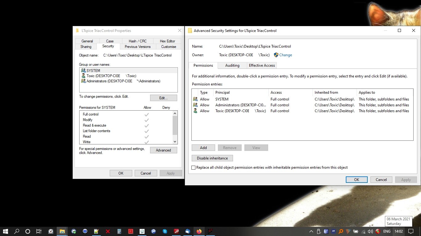

Nuros schrieb: > "Sie müssen die erforderlichen Berechtigungen > von [Domäne\Benutzer] erhalten, um Änderungen an diesem Ordner > durchführen zu können." Versuch mal das: Lass dir die Eigenschaften des Ordners anzeigen.Gehe auf Security oder Sicherheit(hab hier alles auf englisch...) Klicke auf Advanced/Fortgeschritten oder Erweitert und stelle sicher, dass dein Account auf diesen Ordner volle Zugriffrechte hat - wenn nicht,dann aendere dies.Danach sollte der Ordner zu loeschen sein

Hi, sorry ´hab nicht damit gerechnet, dass so schnell Antworten kommen. Toxic schrieb: > Lass dir die Eigenschaften des Ordners anzeigen.Gehe auf Security oder > Sicherheit(hab hier alles auf englisch...) > Klicke auf Advanced/Fortgeschritten oder Erweitert und stelle sicher, > dass dein Account auf diesen Ordner volle Zugriffrechte hat - wenn > nicht,dann aendere dies.Danach sollte der Ordner zu loeschen sein Hab schon Vollzugriff. Bis auf "Spezielle Berechtigungen", die kann ich mir aber nicht geben. Bin auch der Besitzer des Ordners. oszi40 schrieb: > Es gab als Admin einige Sonderfälle wo die Dateien wie Mist > klebten. Da > war mit dem eigenen System nix zu löschen. Linux half. würde ich glaub ich nicht hinbekommen. Aber gibt bestimmt genug Anleitungen. Wenn gar nichts hilft, probiere ich das. Das vorgeschlagene Programm probiere ich nachher mal aus. Und es war kein alter Firmenlaptop. Brandneu. Danke Mfg

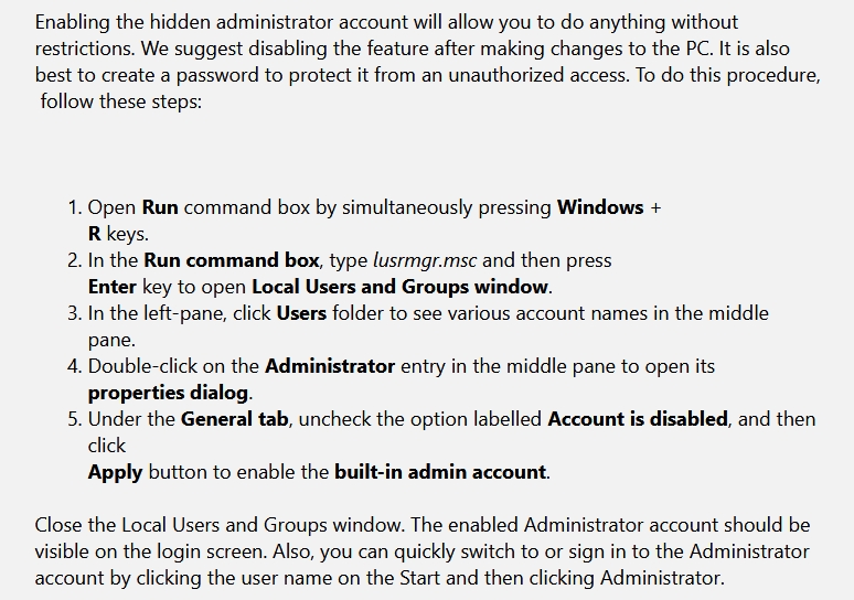

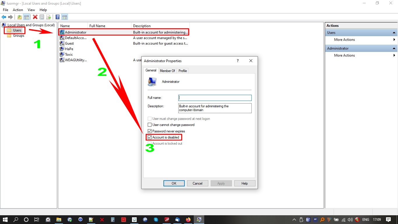

Nuros schrieb: > Bis auf "Spezielle Berechtigungen", die kann ich > mir aber nicht geben. Dann versuch noch dies: Aktiviere den "Hidden Admin" Account.Folge den Anweisungen im Anhang. Der darf absolut alles...deaktivier ihn wieder oder setze ein Passwort ein ansonsten ist dein Rechner frei fuer alle Hackversuche.
Toxic schrieb: > Nuros schrieb: >> Bis auf "Spezielle Berechtigungen", die kann ich >> mir aber nicht geben. > > Dann versuch noch dies: Aktiviere den "Hidden Admin" Account.Folge den > Anweisungen im Anhang. > Der darf absolut alles...deaktivier ihn wieder oder setze ein Passwort > ein ansonsten ist dein Rechner frei fuer alle Hackversuche. Da steht, dass dieser snap-in in meiner Windows Edition (home) nicht verwendet wird und ich soll unter Benutzerkonten nachschauen. Dort hab ich einen Lokalen Administrator. Hab mich da auch schon angemeldet und es dann versucht aber ohne Erfolg. Uli S. schrieb: > Letzlich hat nur geholfen leere Dateien zu erzeugen und die vorhandenen > damit zu überschreiben. dann liessen sie sich löschen. Wie denn?
