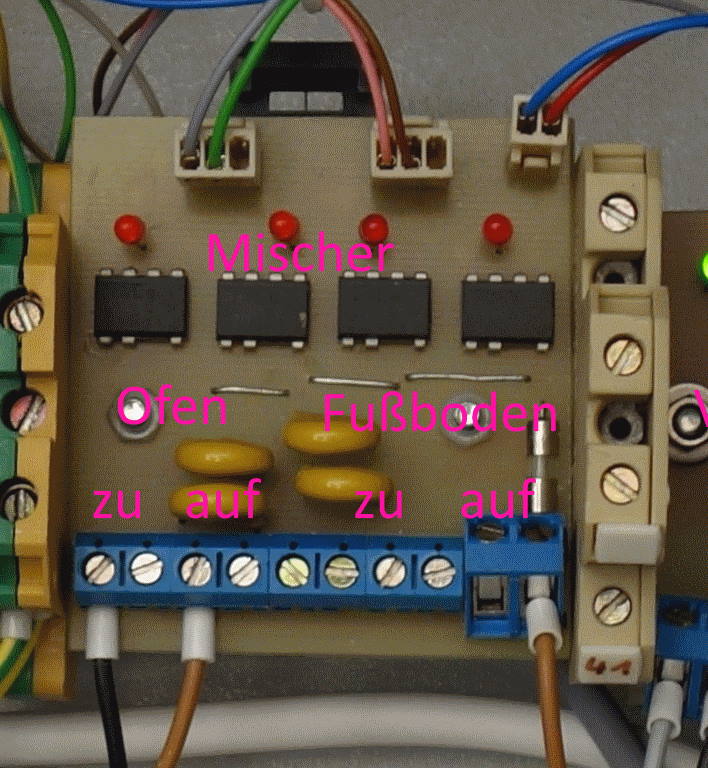

Mit kleinen SSRs in DIP6 Gehäuse (PR26MF21) habe ich keine Probleme mit Störungen. Am Ausgang habe ich nur einen kleinen Varistor.

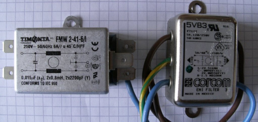

Hi, kein Snubber über den Kontakt, sondern in die zweipolige Zuleitung direkt an den Motoranschlüssen einen Entstörer mit Drosseln anbauen. Damit habe ich gute Erfahrungen gemacht. Das Bild ist nicht ganz neu. So ähnliche Dinger aber mit eingebauten 1 mH Drosseln wirken manchmal Wunder. (Muss ja nicht gleich so groß sein wie das Filter für die Wama.) Ist kein Phasenanschnitt? Dann kein Problem. ciao gustav

Genau die Versorgung per Fernwärme hab ich auch und regle die Vorlauftemperatur der Fußbodenheizung. Nullzone von plusminus 0,5 Grad, ab 5 Grad "volle Pulle" Dazu noch per Dehnkörperventil eine obere Temperaturbegrenzung bei etwa 40 Grad, aus Sicherheitsgründen. Aber zum Thema: Bei 100 Schaltspielen pro Tag sind das 36500 pro Jahr. Die Lebensdauer von Relais dürfte im Bereich liegen wo man jedes Jahr ein neues Relais braucht. Deswegen SSR- Die Entstöreinheiten von Karl B. sind eine klasse-Idee. Halt, Halt, doch nicht sehr gut: da würden die Relaiskontakte oder SSR direkt auf die Kondensatoren schalten, ohne den bein Subber vorhandenen Strombegrenzer-Widerstand.

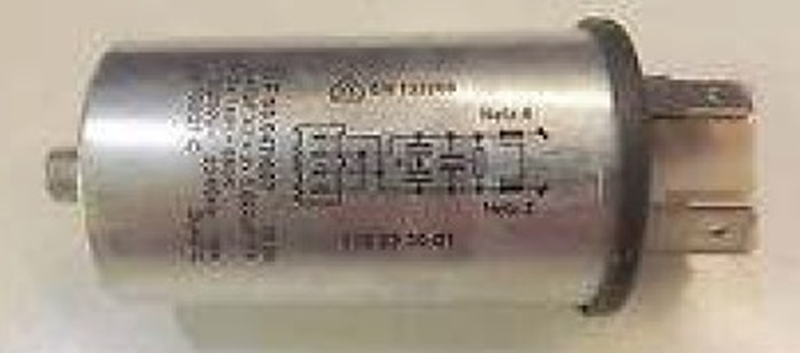

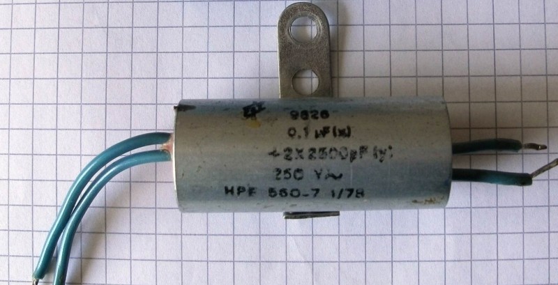

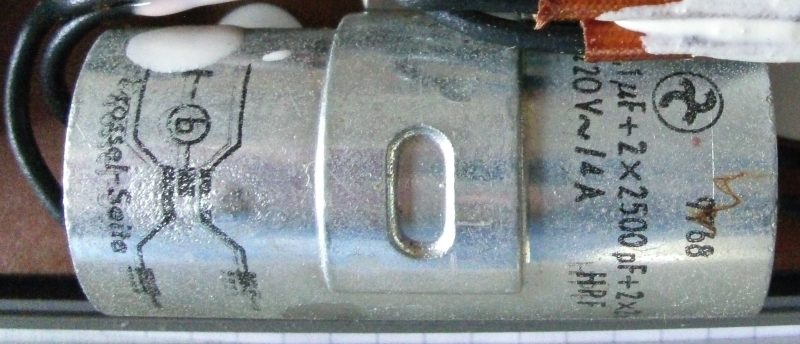

Peter R. schrieb: > Die Entstöreinheiten von Karl B. sind eine klasse-Idee. Danke, noch Bildchen. Die "alten" mit Drosseln 2 x 2 mH (Aufdruck unten, kaum erkennbar) gibt es wohl so nicht mehr zu kaufen. Es gibt aber nicht nur eine Ausführung von "Entstöreren". ciao gustav
