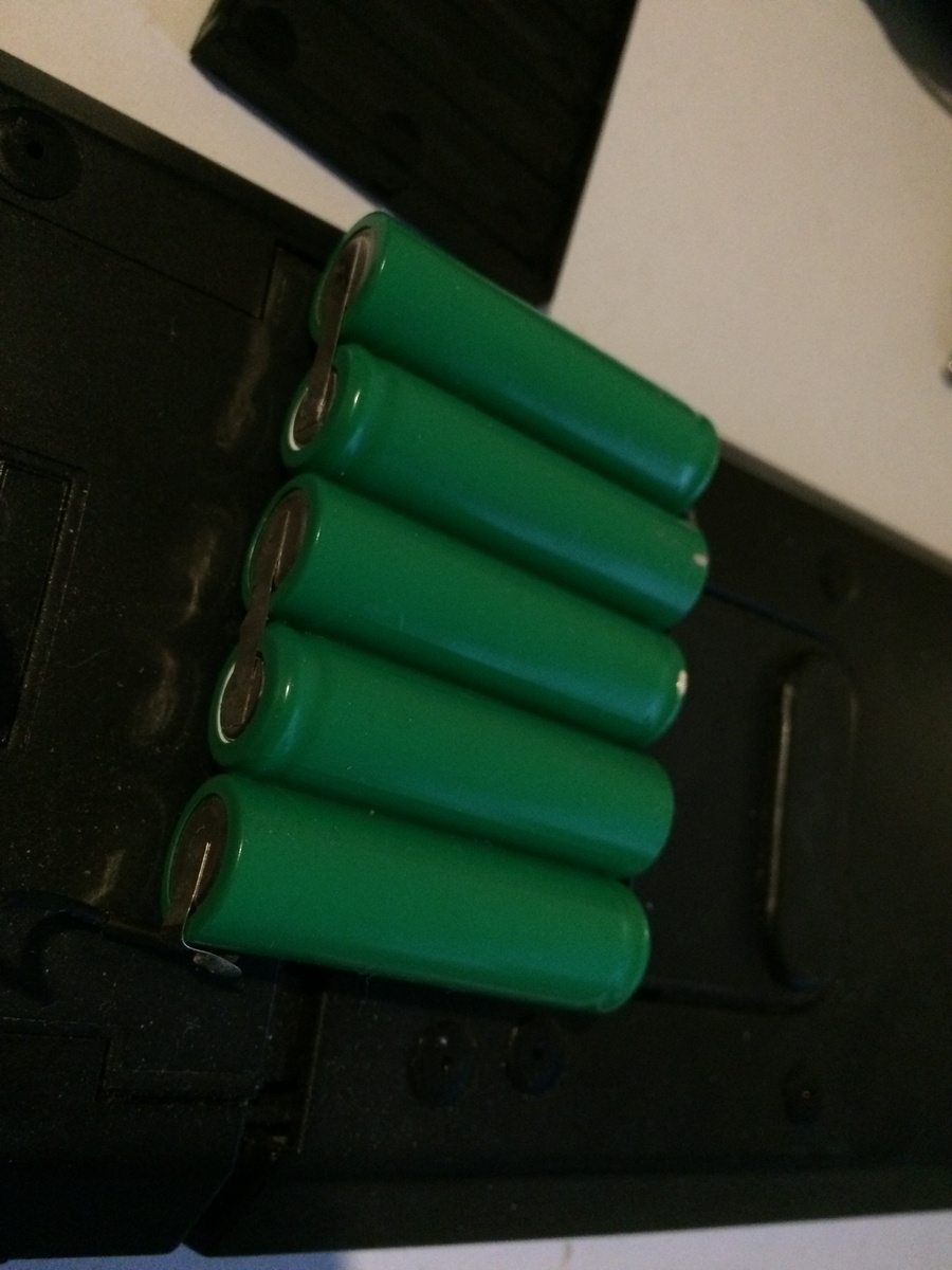

Gibts eine Möglichkeit zu überprüfen, ob die vorliegen Akkus wirklich Akkus sind?
Wer schrieb: > Gibts eine Möglichkeit zu überprüfen, ob die vorliegen Akkus wirklich > Akkus sind? Entladen und Laden.
Einfach mal 4V mit 50mA strombegrenzung anschließen und n Moment warten. Dann nochmal messen.
Wer schrieb: > as soll ich denn messen? Die Spannung ist jedenfalls im Keller. a) Durchmesser b) Länge c) Wo waren diese eingebaut (Gerät, Typ/Modell)? d) Die Betriebsspannung des Gerätes (Ladegerät) bitte nennen.
Äxl schrieb: > Einfach mal 4V mit 50mA strombegrenzung anschließen und n Moment warten. > Dann nochmal messen. Was soll dann passieren? Ich sehe beim Einschalten vom Netzteil, dass die Spannung auf 1,2V zusammenbricht und langsam steigt.
> Gibts eine Möglichkeit zu überprüfen, ob die vorliegen Akkus wirklich > Akkus sind? Ja. Nachdenken. Mir ist es jedenfalls bisher noch nicht untergekommen, dass jemand irgendwelche Wegwerfzellen fest miteinander verschweißt hätte.
Bürovorsteher schrieb: > Mir ist es jedenfalls bisher noch nicht untergekommen, > dass jemand irgendwelche Wegwerfzellen fest miteinander verschweißt > hätte. Mir schon. Die hatten allerdings auch ’nen eindeutigen Aufdruck. Der wäre auch bei den vorliegenden Zellen zu suchen. Mir fallen auf Anhieb drei gebräuchliche und zwei weitere, weniger gebräuchliche Akku-Arten ein, die in der Form daherkommen könnten – und jede muss anders geladen/gehandhabt werden.
Wer schrieb: > Äxl schrieb: > >> Einfach mal 4V mit 50mA strombegrenzung anschließen und n Moment warten. >> Dann nochmal messen. > > Was soll dann passieren? Ich sehe beim Einschalten vom Netzteil, dass > die Spannung auf 1,2V zusammenbricht und langsam steigt. Dann warte halt mal ne halbe Stunde (strombegrenzung nicht vergessen). Dann hast du 3.6Volt drauf. Dann abklemmen und morgen nochmal ohne Netzteil messen. Wenn die 3.6V noch da sind, mit 500mA bis auf 4V aufladen. Wenn keine Spannung am nächsten Morgen mehr drauf ist, also sie 3.6V wieder weg sind: Dann ab in die Tonne.
Und zu welchem Gerät gehört das Gerassel? Daraus könnte man gewisse Rückschlüsse ziehen.
Äxl schrieb: > Dann warte halt mal ne halbe Stunde (strombegrenzung nicht vergessen). > Dann hast du 3.6Volt Warum bist du so sicher, dass es Li-Ion-Akkus sind?

Bürovorsteher schrieb: > Gib mir mal einen Tipp dazu, so eine Anwendung interessiert mich jetzt > mal in Echt. Tischthermo-/Hygrometer mit „Fünf Jahren Batterielebensdauer“. Da waren so zwei zusammengepunktete CR⅔8… drin.
meine Fresse. Anklemmen, ladem! Feuerwehr rufen. Ein paar Wochen in einer Wohnunterkunft und dann alle neu strukturieren
> Tischthermo-/Hygrometer mit „Fünf Jahren Batterielebensdauer“. Da waren > so zwei zusammengepunktete CR⅔8… drin. Irgendwie war ich auf Alkaline bzw. Zinkchlorid fixiert. An solche Lithiumthionylchlorid-Zellen habe ich in dem Moment nicht gedacht, obwohl ich die selbst im Einsatz habe. Und ja, die werden auch von Hause aus mit Lötfahnen gehandelt... Danke für die Erlösung aus der gedanklichen Blockade!
Äxl schrieb: > Stimmt auch wieder ... hast Recht. > Könnten auch alte Nickel xyz Akkus sein. Das Internet ist voll von schlechten Bildern, täglich werden es mehr. Es ist ernsthaft anzunehmen, dass es Akkus sind. Meister "Wer" könnte mal so freundlich sein, die Maße der Zellen zu messen und das hochgeheime Gerät zu benennen. Äxl schrieb: > Einfach mal 4V mit 50mA strombegrenzung anschließen und n Moment warten. Mit 50mA Strombegrenzung macht in jedem Fall Sinn, dann kann man sehen, wie sich die Spannung entwickelt. Man kann es über eine Einzelzelle machen, oder auch mit 20 Volt Leerlaufspannung bei 50 Milliampere Begrenzung auf das ganze Pack geben. Ob jemand, der hier fragen muß, das auf die Reihe bekommt und die passende Ausstattung hat, steht auf einem anderen Blatt. Bürovorsteher schrieb: > Irgendwie war ich auf Alkaline bzw. Zinkchlorid fixiert. An solche > Lithiumthionylchlorid-Zellen habe ich in dem Moment nicht gedacht, LiSOCl2 in dieser Konfektionierung halte ich für extrem unwahrscheinlich, dafür sind mir auch die Anschlußfahnen zu breit.
Wer schrieb: > Gibts eine Möglichkeit zu überprüfen, ob die vorliegen Akkus wirklich > Akkus sind? Bei fünf vorhandenen Zellen, könntest Du eine zersägen, Proben der Zellchemie entnehmen und an ein Labor schicken. Wenn Du die Ergebnisse hast, noch einmal melden.
Ob Nickel-irgendwas oder Li-irgendwas sollte man auch am Gewicht unterscheiden können.

Wenn ich raten müsste würde ich auf ganz ordinäre NiMH-Akkus setzen. Definitiv sagen kann es aus der Ferne eh keiner.
