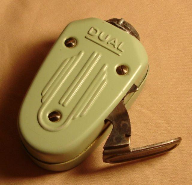

Hi, hab da eine alte Dual Dynamo-Taschenlampe - bilder gibts im Netz - Meine Idee ist, die als Ladegerät für leere Handys zu nutzen - die Spannung von einigen Volt würde ja reichen... Also E-10- Glühbirnensockel + Gleichrichterbrücke + Ladekabel mit Hohlstecker oder USB-Stecker und gut ist. Sollte ich noch auf irgendtwas achten oder funzt das so?
Dynamit schrieb: > Sollte ich noch auf irgendtwas > achten oder funzt das so? Wie lange möchtest Du kurbeln? Schon mal überlegt, wie lange so ein Handy zum Laden braucht bei einem passenden NT? Dynamit schrieb: > die > Spannung von einigen Volt würde ja reichen... Um das Handy zu zerstören höchst wahrscheinlich...

Dynamit schrieb: > Also E-10- Glühbirnensockel + Gleichrichterbrücke + Ladekabel mit > Hohlstecker oder USB-Stecker und gut ist. Sollte ich noch auf irgendtwas > achten oder funzt das so? Ich würde eien Spannungsregler verbauen, sonst gibts TEUREN magischen Rauch. Die Spannende Frage wird: Wirst du es schaffen, mehr Strom zu erzeugen, als das Handy im Stantby verbraucht (d.h. den Akku überhaupt zu laden)? Oder zumindest soviel, dass der PMIC im Handy das akzeptiert? Meine Prognose: Nein. Die Prognose basiert auf der Leistung einer Taschenlampe (hunderte mW) verglichen mit der Ladeleistung eines Handys (mindestens 5W).

Mir ist noch was eingefallen. Mir kam die Fragestellung ja sehr bekannt vor, und jetzt weiß ich wieder warum: https://www.youtube.com/watch?v=wdgiTQffiwk Der probierts mal aus mit dem Kurbeln. Unserem beliebten Electroboom passiert genau folgendes: Der PMIC des Handys stellt fest "Oh, Spannungsquelle instabil" und stellt das Laden ein. Die Spannung steigt rapide an, der PMIC hauch sein Leben in einer wallenden Wolke magischen Rauches aus. Gelöst wird das durch einen Spannungsregler. Möglich ist es also.
Dynamit schrieb: > Also E-10- Glühbirnensockel + Gleichrichterbrücke + Ladekabel mit > Hohlstecker oder USB-Stecker und gut ist. Sollte ich noch auf irgendtwas > achten oder funzt das so? Ja. Großen Elko und shunt-Regler. Und statt Si-Brückengleichrichter 4 Schottkydioden. Funktioniert jedenfalls am Fahrraddynamo.

Mani W. schrieb: > Schon mal überlegt, wie lange so ein Handy zum Laden braucht bei > einem passenden NT? Japp, wenns alte Nokia meckerte, den Ladewürfel 3,7V ~0,3A dran und nach gefühlten zwei Minuten gings schon zu telefonieren. Ich brauch kein Dauergespräch, zur Not nur eine kurze SMS verschicken. Name: schrieb: > Ich würde einen Spannungsregler verbauen Ladeschaltung verdoppeln - verringert das nicht nie Pumpleistung? Die Duallampe hat ein 3,8 Volt Birnchen und leuchtet eher funzelig. ● Des I. schrieb: > das geht auch mit alten Akkuschraubern. > > ich hab da mal was vorbereitet... > > Beitrag "Re: Kleiner Generator in Planung" Respekt - ist eine gute Idee. Percy N. schrieb: > Warum kaufst Du Dir nicht einfach ein Handy zum Aufziehen? Naja, ein Handy als Yoyo - lustige Idee;) Vlt. ein Schleuderlader - blöd nur, wenn die einer an den Kopp bekommt... Name: schrieb: > Mir kam die Fragestellung ja sehr bekannt > vor, und jetzt weiß ich wieder warum: > https://www.youtube.com/watch?v=wdgiTQffiwk Das ist ein Trottel vor dem Herrn;) Und das schafft auch mein ~3V Dualdynamo gar nicht. Helge schrieb: > 4 Schottkydioden. Gute Idee!

Dynamit schrieb: > Die Duallampe hat ein 3,8 Volt Birnchen und leuchtet eher funzelig. Diese Minidynamos sind eher Stromquellen, genau wie auch die am Fahrrad. Will sagen, die Spannung steigt ohne shunt Regler schnell an. Wenn du Pech hast, schneller als das Tele auf laden schaltet, bei meinem dauert das gefühlt 1-2 Sekunden eingeschaltet und 5-10 Sekunden ausgeschaltet. Test: Nimm eine 6V-0,6W Rücklichtbirne, die wird ähnlich hell sein wie deine mit 3,8V.
