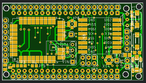

Habe jetzt alles versucht. Leider fehlen bei 2 von 6 Platinen die
Bohrungen
im Geberfile. Wenn ich das RFM95 SMD Modul rechts lösche, werden die
Bohrungen
erzeugt.
Beim CAM Prozessor von Eagle ist alles auf Standard eingestellt.
Eagle-Version 9.6.2.
Kennt jemand das Problem?
Danke
Choose

von Choose (Gast)
Danke für die rasche Antwort!
Anbei die Dateien
Schöne Grüße
Josef
von Choose (Gast)
Und die brd Datei

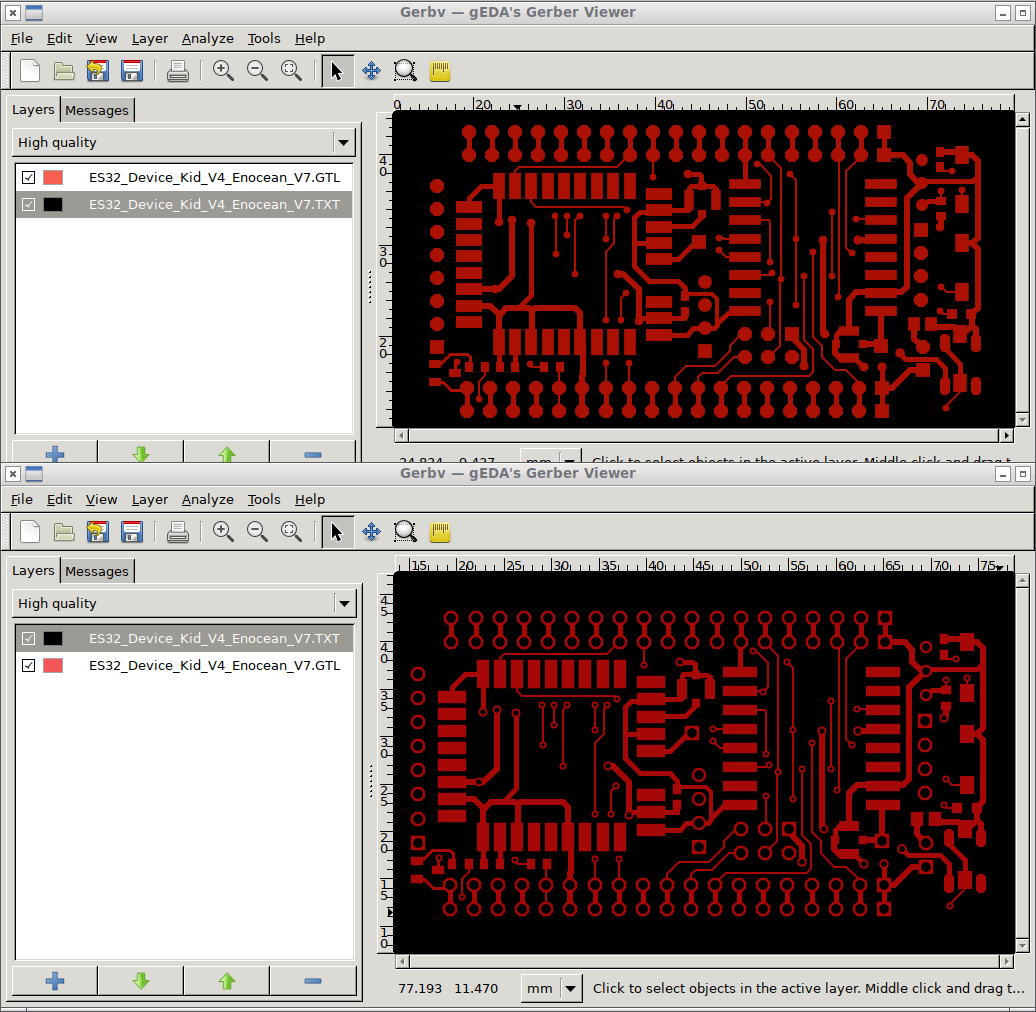

von Luca E. (derlucae98)
Du musst die XLN-Datei aus dem DrillFiles-Ordner zu deinen Gerberdaten
hinzufügen. Dann klappt das.

von Bauform B. (bauformb)
Im CAM-Prozessor von Eagle kann man ankreuzen, ob die Pads hohl oder
gefüllt geplottet werden -- wenn das Ausgabeformat das unterstützt.
Gerber-Pads sind von Natur aus ausgefüllt, weil einfach eine Kreisfläche
belichtet wird. Es geht, wenn man Postscript ausgibt.
Also ist die Darstellung der Kupferlagen ohne Bohrungen völlig richtig,
die Gerberdaten müssen so aussehen. Erst, wenn man die Bohrdaten im
Gerberviewer geschickt überlagert, sieht es so aus, als ob. Dabei kommt
es auch noch auf die Reihenfolge der Layer an, siehe Bild.
Eagle ist an der ganzen Sache also unbeteiligt und alles ist gut.

von Choose (Gast)
Danke das hat gut funktioniert!
Und bedankt sind auch alle anderen Beteiligten für die guten Inputs!
Schöne Grüße aus Innsbruck
