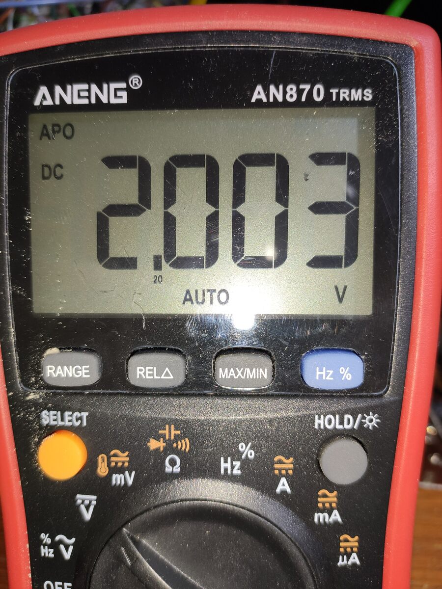

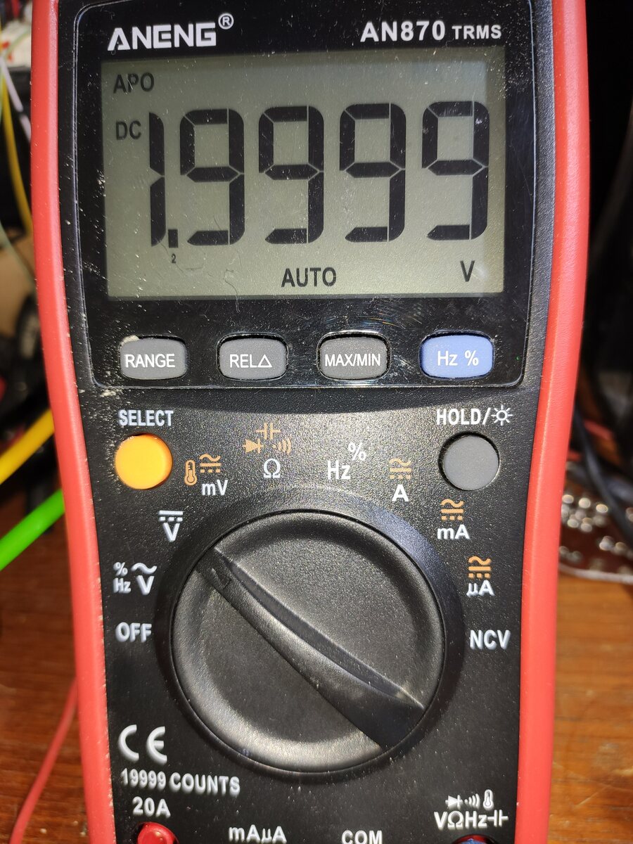

Erh G. schrieb: > Falls sich jemand richtig amüsieren möchte, der suche nach " ANENG > AN888S " . Das hat, nehme ich mal an, dieselben Eigenschaften wie das AN870. 5 Stellen, je bis 99.999. Einen Strommessbereich der bis hinunter in μA zuverlässig auflöst und präzise ist. Unter 1mA jedenfalls besser als das Solartron 7150Plus. Das "hört" unter 100μA auf sinnvoll anzuzeigen. Einen Spannungsbereich der für heutige Verhältnisse ausreichend genau ist.
Das derzeit "beste/interessanteste" Tischmultimeter was auch noch halbwegs bezahlbar ist, dürfte wohl das Keithley DMM6500 sein, das ist "state of the art" bei Labormultimetern mit 6 1/2 Stellen. Geisti schrieb: > ich find irgendwie nur den > neumodernen Automatikquatsch, welcher unnötig Zeit frisst und gefühlt > mehr Fehler produziert. "Modern" im Sinne von, seit 25 Jahren absoluter Standard für jedes Multimeter über 30,00 Euro. Wieso langsam? Ich habe hier einige Multimeter (größtenteils Agilent) und nie Probleme mit Autorange, inwiefern das Fehler erzeugt musst du mir auch erklären. Aber muss man eh selber wissen, das DMM6500 kannst du auch auf manual range stellen, wird aber kaum notwendig sein. mfg
Armin X. schrieb: > Das hat, nehme ich mal an, dieselben Eigenschaften wie das AN870. > 5 Stellen, je bis 99.999 Ich zitiere mich zur Korrektur mal selber. Das Aneng AN870 sowie das AN888 haben "nur" 4,5 Stellen bis 19.999! MfG
Bearbeitet durch User
Armin X. schrieb: > Erh G. schrieb: >> Falls sich jemand richtig amüsieren möchte, der suche nach " ANENG >> AN888S " . > > Das hat, nehme ich mal an, dieselben Eigenschaften wie das AN870. > 5 Stellen, je bis 99.999. Da liegst Du leider falsch, das AN870 ist im Prinzip mit dem Zeast vergleichbar, das AN888S hat dagegen einen DT660 und arbeitet mit Tricks, um dem Bereich zu erweitern. Soll aber funzen.. Erh G. schrieb: > Das Zeast mutet mir irgendwie zu sehr nach Spielzeug an, aber es mag > auch daran liegen, dass ich mich für den mobilen Einsatz schon mehr oder > minder auf das Brymen festgelegt habe. Ähnliche Bedenken hatte ich anfangs auch aber letztlich hatte sich bestätigt, was ich bei meiner Bestellung nur gehofft hatte: Es ist innerlich identisch mit dem Surpeer AV4, welches als absoluter Geheimtip gehandelt wurde, jedenfalls in Teilen auf diesem Erdball, wo es erhältlich war bzw. ist. Selbst der australische Marktschreier fand es interessant: https://www.eevblog.com/forum/testgear/surpeer-av4-true-rms-4-5-digit-multimeter/ Das Zeast hat lediglich das simplere chinesischere Gehäuse. Gibt es mittlerweile wohl auch mit der Bezeichnung HY-19E Der Hauptchip ist ein HY12P65 true RMS. Ggü. dem Aneng AN870 hat es folgende Vorteile: - 2! Anzeigen + Analogbalken - es reagiert schneller das AN870 benötigt ca. 5-6 sec bis einige Werte stabil angezeigt werden (lässt sich wie beim AN8008/9 wohl durch diverse Mods beschleunigen) - es ist wesentlich besser abgesichert 380V/100kA Ratifizierung im 10A Bereich
