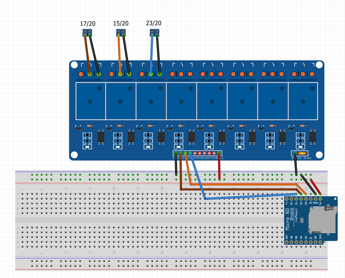

Hallo zusammen, ich bin neu im Bereich Mikroelektronik und möchte mein erstes Projekt umsetzen, also bitte nicht schlage ;) Ich möchte mein Hörmann Garagentor "smart" machen. Ich habe bereits eine Hörmann Erweiterungsplatine im Einsatz. Mein Ziel ist es, das Garagentor in meinen ioBroker einzubinden, das Tor zu öffnen, zu schließen, Teilöffnung/Lüftungsöffnung ansteuern und den aktuellen Torstatus auslesen. Ich habe mir bereits einen Wemos D1 mini organisiert und ein 8 Kanal Relaismodul (Optokoppler) und ein paar Widerstände usw. Auf den Wemos D1 mini habe ich bereits Tasmota geflasht und kann die einzelnen Relais ansteuern. Soweit so gut, ich bin ITler, das habe ich noch geschafft ;) Nun weiß ich aber nicht mehr weiter, wie ich die Eingänge und Ausgänge am UAP1 anbinde. Im Internet gibt es verschiedenste Anleitung und vorgehensweisen. Vielleicht kann mir jemand einen Tip geben oder hat einen Schaltplan da, wie ich alles verbinde? Danke schon mal im Vorraus!

Also das GitHub-Beispiel ist doch eigentlich verständlich beschrieben. 01/02 unten sind die Zustandskontakte und oben das ist wohl die Leiste X1 die du mit deinen Relais direkt schalten kannst oder wie im Beispiel mit Transistoren (Schaltbild rechte Seite). Versuch Klemme 20 und 10 (X1) mit deinem Relais zu schalten und dein Tor sollte sich schließen. Du kriegst das hin ;)
Gerd A. schrieb: > Also das GitHub-Beispiel ist doch eigentlich verständlich beschrieben. > > 01/02 unten sind die Zustandskontakte und oben das ist wohl die Leiste > X1 die du mit deinen Relais direkt schalten kannst oder wie im Beispiel > mit Transistoren (Schaltbild rechte Seite). Versuch Klemme 20 und 10 > (X1) mit deinem Relais zu schalten und dein Tor sollte sich schließen. > > Du kriegst das hin ;) Danke für deine Aufmunterung ;) Das Tor kann ich jetzt steuern (Auf/zu/Lüftungsöffnung). Die Schaltung habe ich mal angehangen. Die Relaise steuere ich mit einem Impulse von 1s an und habe diese mit Interlock gegeneinander gesperrt. Ich habe jedoch noch das Problem, dass wenn ich strom auf den Wemos gebe, die Relais kurz klacken. Ich habe die Befürchtung, dass das Tor damit auf gehen könnte. Kann man das irgendwie verhindern?
Also du könntest probieren mit einem 4,7k Widerstand den Ausgang vom ESP gegen Masse zu ziehen und/oder beim Boot so früh als möglich den Pin als OUT initialisieren. Ich hatte das Problem glaub mich zu erinnern auch schon... Habs grad nochmal probiert mit einem Single-Relaismodul an USB bei mir klackert nix .. Relais bleibt ruhig. Kann aber auch sein, dass du D2 erwischt hast das ist die interne LED, die nehme ich gern als Status. Versuch mal D4 oder einen anderen Ausgang. Gruß Gerd
Einige Pins gehen beim Start kurz kurz, das ist wohl so. 2+3 Aber du hast doch genug andere am Wemos, probier die mal durch.
danke euch für die Antworten! Es funktioniert jetzt. D3 hat beim starten vom Wemos ein Relais kurz angezogen. Habe jetzt einen anderen pin genommen und es funktioniert! Muss ich noch irgendwelche vorwiderstände zwischen wemos und dem 8 Kanal Relais/optokoppler bauen? das haben einige gemacht, frage mich jedoch weshalb @Gerd: die LED hängt auf D4
