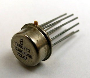

von Helmut L. (helmi1)
Der schreckliche Sven schrieb:
> Wir sind in einer rechteckigen Welt aufgewachsen, und können darum nur
> rechteckige ICs bauen.
Frueher gab es auch runde ICs.
