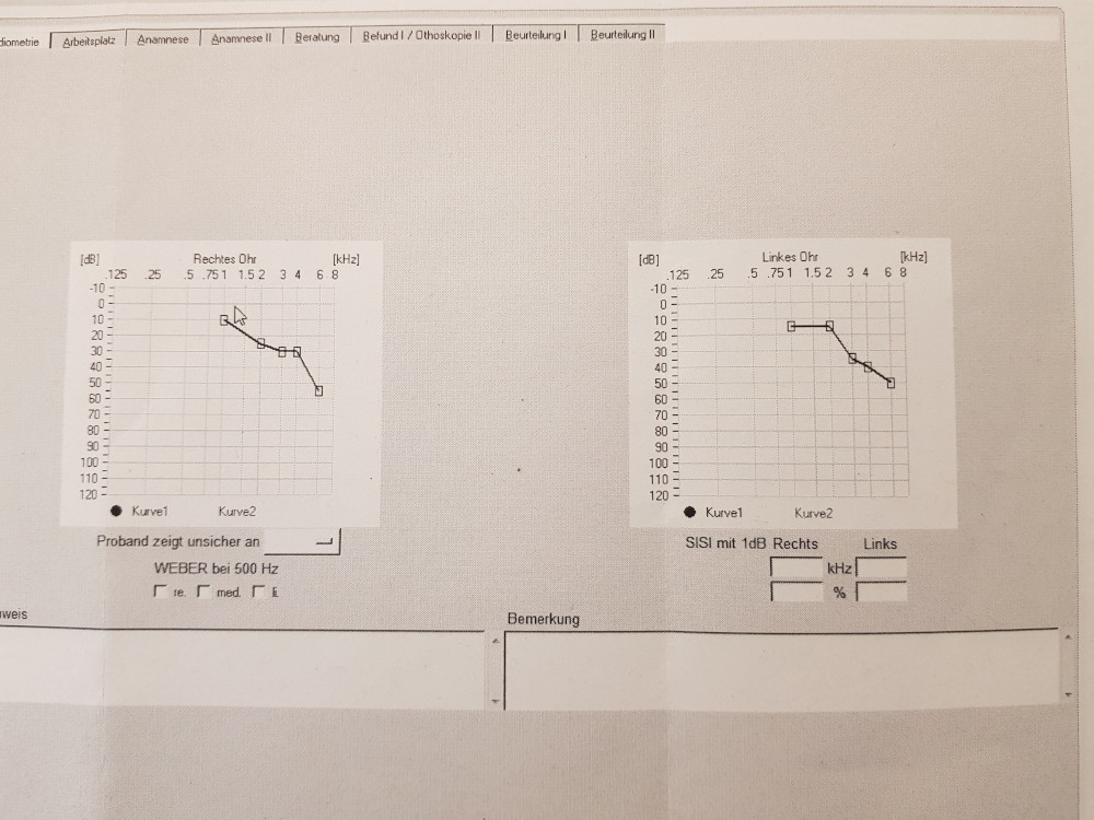

Olaf schrieb: > Ähnlich > schwierig ist für mich verrauschtes SSB oder FM. Irgendwelcher > unnatürlicher Sprachklang durch Digitalisierung, stört mich da weniger. Mir geht es ganau andersrum Ralph Berres
Olaf schrieb: > Ich habe auch ganz große Probleme,... Ich hoffe für dich, dass keine grundsätzlichen medizinisch begründeten Beeinträchtigungen vorliegen (oder unerkannt sind). Michael
Michael M. schrieb: > Olaf schrieb: >> Ich habe auch ganz große Probleme,... > Ich hoffe für dich, dass keine grundsätzlichen medizinisch begründeten > Beeinträchtigungen vorliegen (oder unerkannt sind). > Michael Ich höre zwar die hohen Frequenzen nicht so gut, aber nach Aussage meines Arztes, liegt das noch im unbedenklichen Bereich. Durch meinem Arbeitgeber mache ich alle paar Jahre einen Hörtest.

Hallo Olaf. Olaf schrieb: > Ich höre zwar die hohen Frequenzen nicht so gut, aber nach Aussage > meines Arztes, liegt das noch im unbedenklichen Bereich. Durch meinem > Arbeitgeber mache ich alle paar Jahre einen Hörtest. Die persönliche Biographie spielt da stark hinein. Je nachdem welche Jobs Du hattest und ob Du in der Position warst, auf Lärmschutz zu bestehen..... Laute Musik kann auch zum Problem werden. Ich hatte von einmal G3 das Magazin leerschießen rechts eine deutliche Lücke. Mittlerweile ist die nur noch zu erahnen, weil alles andere eben auch schlechter geworden ist. Mit freundlichem Gruß: Bernd Wiebus alias dl1eic http://www.l02.de
