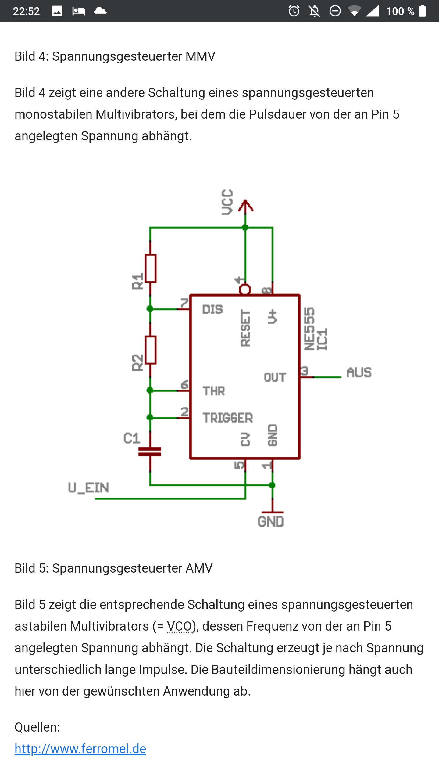

von Mathias F. (matzinator)
Ich habe ca 80x80mm Platinenplatz zur verfügung, geplant ist eine 30V
Spannungsversorgung, derzeit sinds 27V.
Wie sieht denn die diskrete Lösung mit den zwei NE555 aus?
Wie gesagt, die PWM erzeugung ist ja kein Hexenwerk, nur wie ich die
Anfahrrampe realisieren kann ist mir noch ein bisschen unklar.
Ich hatte noch ein bisschen weiter geforscht und bin über eine
Spannungsgesteuerte astabile ne555 Kippstufe gestolpert, bei der die
Drezahl von der am Pin 5 angelegten Spannung abhängt.
Müsste ich diese nicht mit einem entsprechenden RC glied "langsam"
ansteigen lassen können?
Nochma die Schaltung dazu.
Wenn ich Zuhause bin werde ich das mal ausprobieren

Auch hier, Fragestellung offenbar nicht verstanden…
Gerade das war nämlich die Frage, kann ich mit dieser Schaltung und
einem RC Glied an Eingang 5 die Frequenz ansteigen lassen bis zum
Gewünschten wert?

Da wir hier in der analogen Welt sind:
einen spannungsgesteuerten Oszillator aufbauen und die Steuerspannung
per RC-Glied oder Dreiecksignal (Stromquelle+Kondensator bzw.
Integrator) ansteigen bzw. abfallen lassen.
XR2206/2207 dürften zu teuer sein, CD4046 o.ä. wäre eine günstige
Lösung.

Ein CR Glied am Pin 5 funktioniert. Für alle die es Interessiert, ich
habe einen 10uF Keramikkondensator und einen 22kOhm Widerstand genommen.
Man sieht das Anfahren ganz leicht, vielleicht könnte man einen
kleineren Kondensator nehmen… einzig das wieder Entladen ist ein Problem
bei Elkos
Falls es noch jemanden Interessiert, Funktion hierbei beim NE555,
Spannung an Pin 5 high = langsam, Spannung low = schnell

Wow dankeschön, die erste Antwort die WIRKLICH auf meine Frage eingeht
und mir nicht sagt dass alles Blödsinn ist.
Also lag ich ja mit meiner Spannungssteuerung am NE555 nicht so falsch
Ich habs mal mit LTSpice ausprobiert: du bekommst eine Rampe mit
steigender Frequenz, wenn das RC-Glied mit einem 470µF Elko gegen Vcc
und einem 2k2 Widerstand gegen GND an den CV-Pin bastelst. Aber da kommt
nicht mehr als 1:5 an Frequenzänderung heraus (z.B. von 500Hz bis
2500Hz).

Timo N. schrieb:
> Ok, verständlich.
> Deine Lösung mit dem NE555 scheint nun zu funktionieren? Allerdings
> macht es Probleme beim Einschalten / Ausschalten, weil sich der
> Kondensator an Pin 5 nicht entlädt? Hast mal ne LTSpice Simulation
> gemacht?
Ja die Funktioniert ziemlich gut! Das Problem mit dem entladen habe ich
beim Elko, deswegen der Keramikkondensator, der entlädt sich von selbst.
Ob das so gehört weiß ich tatsächlich nicht aber mir kommt das zu gute.
Zwar muss man ne Sekunde warten bevor man wieder starten kann, aber das
entspricht absolut der normalen Benutzung.

von Axel R. (axlr)
Brauchst eigentlich nur ne diode über den R legen. Dann kann sich der
"Hochlaufkondensator" im ausgeschalteten Zustand deiner mühle über diese
und dem Innenwiderstand der Spannugsquelle entladen. Vorab kannst du Den
Kondensator schonmal mit ner externen Beschaltung (Spannungsteiler und
Diode) auf 1/3tel VCC vorspannen. Das Beeinflussen der Taktweite geht
nur von 1/3 bis 2/3tel VCC. (Schon wieder ne weile her, mit dem 555er)
Super, danke für den Tipp!

@Mathias F.:
An deiner Stelle würde ich hier nicht mehr lange herumdiskutieren,
sondern zu Tat schreiten. Am besten probierst du einmal aus, wie weit du
mit den jetzt schon verfügbaren Komponenten kommst. Das ist schnell
getan und kostet nichts.
Die erste und alles entscheidende Frage, die hier schon mehrfach
angesprochen wurde: Reicht das Drehmoment überhaupt?
Mathias F. schrieb:
> Ich bin bisher mit einem Nema 23 eine Stufe kleiner
Der Motor im Amazon-Link ist ein 57A2 mit 2,2 Nm von Rtelligent oder
Szruitech (scheint dieselbe Firma zu sein, zumindest haben sie exakt die
gleichen Produkte), eine Stufe kleiner wäre der 57A1 mit 1,3 Nm. Ich
gehe also mal davon aus, dass du diesen Motor bereits hast.
> am rumprobieren mit nem 4988.
Der A4988 liefert maximal 2,1 A, der Nennstrom des 57A1 ist 2,8 A. Mit
dem 57A1 am A4988 erreichst du also maximal 1,3 Nm · 2,1 A / 2,8 A =
0,97 Nm. Das sind immerhin 44% des von dir anvisierten 57A2.
Du kannst jetzt folgendes Experiment machen:
1. Montiere den 57A1 an deine Mühle.
2. Stelle den Strom über das Poti am VREF-Eingang des A4988 auf knapp
   unter 2,1 A, also bspw. 2,0 A ein. Bei Shunt-Widerständen von 0,1 Ω
   muss die Spannung an VREF etwa 0,1 Ω · 2 A · 8 = 1,6 V betragen.
3. Fülle die Mühle mit dem zu mahlenden Material.
4. Sorge für ausreichende Kühlung des A4988, so dass er die 2 A
   wenigstens ein paar Sekunden lang liefern kann, ohne dass der
   Übertemperaturschutz anspricht.
5. Gib ein Schrittsignal konstanter, niedriger Frequenz auf den A4988.
   Ein paar Hertz genügen, dann brauchst du keine Beschleunigungsrampe.
Wenn der Motor dabei nur sporadisch hängen bleibt, besteht Hoffnung,
dass der stärkere 57A2 mit einem stärkeren Treiber die Aufgabe erfüllt.
Bleibt der 57A1 aber ständig hängen, oder läuft er gar nicht erst an,
wird das auch mit dem 57A2 nichts. Du brauchst dann einen noch größeren
Motor
Solange nicht sicher ist, dass das Drehmoment ausreicht, brauchst du dir
keinerlei Gedanken zu höheren Schrittfrequenzen, Beschleunigungsrampen
und der gleichen zu machen.

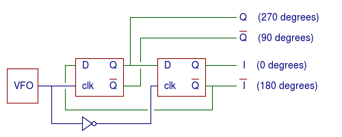

von Andreas M. (andreas_m62)
Es kann doch nicht so schwer sein,
eine Quadratur zur Ansteuerung eines Schrittmotors herzustellen.

> stromgesteuerte, temperaturbegrenzte Treiber ergänzen. Wirklich simpel
Der TE wollte eine kleine Mühle bauen und keinen 3D-Drucker.

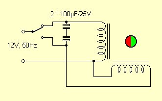

60 1/min geht auch so.
Man kann sogar die Drehrichtung wechseln.
Die Kondensatoren sorgen für die 90°-Phasenverschiebung
und müssen an den Spulenwiderstand angepasst werden.
https://www.b-kainka.de/bastel10.htm
