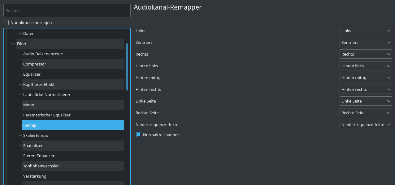

Wenn du das natürlich nicht systemweit brauchst, sondern nur für Musik,
und du sowieso den VLC benutzt:
Da geht das Problem evtl.auch im "Userspace" zu lösen:
VLC, "Alle Einstellungen", "Audio", "Filter", "Remap".
Hab nur grad keine Hardware zum Testen parat.
