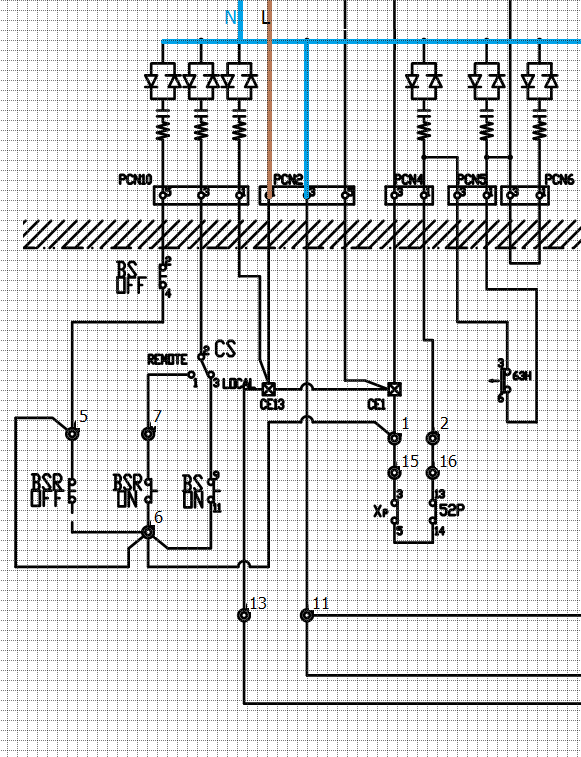

Hallo @all, was verbirgt sich hinter diesen L/C-Dioden-Kombis? Sie liegen an einer Klemmleiste meiner Wärmepumpe, Schutz/Entstörglieder würde ich ausschließen weil an(mindestens)einem L (230V Netz) und N anliegt. CYL Uwe

Uwe °. schrieb: > L/C-Dioden-Kombis Du meinst R/C Uwe °. schrieb: > Entstörglieder würde ich ausschließen Ich nicht.
Thread-Text falsch gewählt, und warum kannst du die Werte von den Bauteilen nicht hier mit preisgeben? Mit Rätselraten wird das sicher nichts. Allein der C-Wert vom C und der vom R würde die Funktion der Schaltung, nicht der Schaltzeichen, eventuell erklären. Die Dioden sind bitte welche Typen?
Uwe °. schrieb: > L/C-Dioden-Kombis Die Amis lieben ihre Sysmbole etwas verschnörkelter: https://de.wikipedia.org/wiki/Schaltzeichen#/media/Datei:Circuit_elements.svg Das in deinem Bild ist ein Resistor.
- die Kondensatoren sollen Spannungsspitzen auf Masse leiten die als Störspannungen auf den Leitungen entstehen könnten. Die Widerstände (Zick-Zack-Linien) begrenzen den dabei entstehenden Strom, damit die Dioden nicht zerstört werden. -damit die relativ geringen Signalspannungen nicht auch abgeleitet werden, sind hier antiparallele Dioden eingesetzt. Die lassen den Strom im Kondensator erst ab einigen hundert mV Spannung durch, sodass bei Spannungen unter einigen hundert mV das Signal unbeeinflusst bleibt.
Irgend W. schrieb: > Das in deinem Bild ist ein Resistor. ...in unseren Breiten auch gelegentlich "Widerstand" genannt ;-)

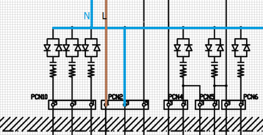

Uwe °. schrieb: > was verbirgt sich hinter diesen L/C-Dioden-Kombis Das ist kein L, der hätte Bögen, sondern ein amerikanischer Widerstand. Die Schaltung zeigt Leuchtdioden an 230V, durch strombegrenzenden Kondensator (ca. 220nFX2) Sicherungswiderstand (ca. 1k0.25W), und entweder eine Doppel-LED oder eine LED und antiparallel eine (1N4148) Diode.
pnp schrieb: > Irgend W. schrieb: >> Das in deinem Bild ist ein Resistor. > > ...in unseren Breiten auch gelegentlich "Widerstand" genannt ;-) Aber nicht in den Breiten, wo dieses Schaltzeichen dafür verwendet wird.
Danke an alle, ja klar R/C. Ist eine Schutzschaltung im Detail, den Schütz hört man nur aber ist nicht eingezeichnet. Ich hänge mal einen größeren Ausschnitt an, die Werte kenne ich nicht. Das Problem ist auch die Brücke zw. Kl5 und 6 über BSR OFF, welche das abschalten verhindert. CYL Uwe

Na, danke für die Salamischeibe "Relaisschaltung". Die RC-Glieder sind evtl. sogenannte Snubber, um die Schaltfunken an den Kontakten zu verhindern, die durch Relaisspulen erzeugt können. Eine Aufgabe für die Dioden, die erst bei etwas größeren Spannungen öffnen,fände ich in Relaissteuerungen eigentlich nicht notwendig. Das hätte eigentlich nur einen Sinn, wenn die Nutzsignale einen Wert von wenigen hundert mV nicht überschreiten. Vielleicht sind die gezeichneten Dioden aber Sonderausführungen mit größerer Durchlassspannung als Si-Dioden. Also her mit den nächsten Salamischeiben: sind die Dioden LEDs? Es können dann antiparallele LEDs sein, für jede der beiden Halbwellen eine, deren Strom über C's aus der Steuer-Wechselspannung der Schütze kommt. Der Widerstand fängt dabei Spannungs-bzw.Stromspitzen aus den Umschaltspitzen der Schütze auf, die die LEDs beschädigen könnten.

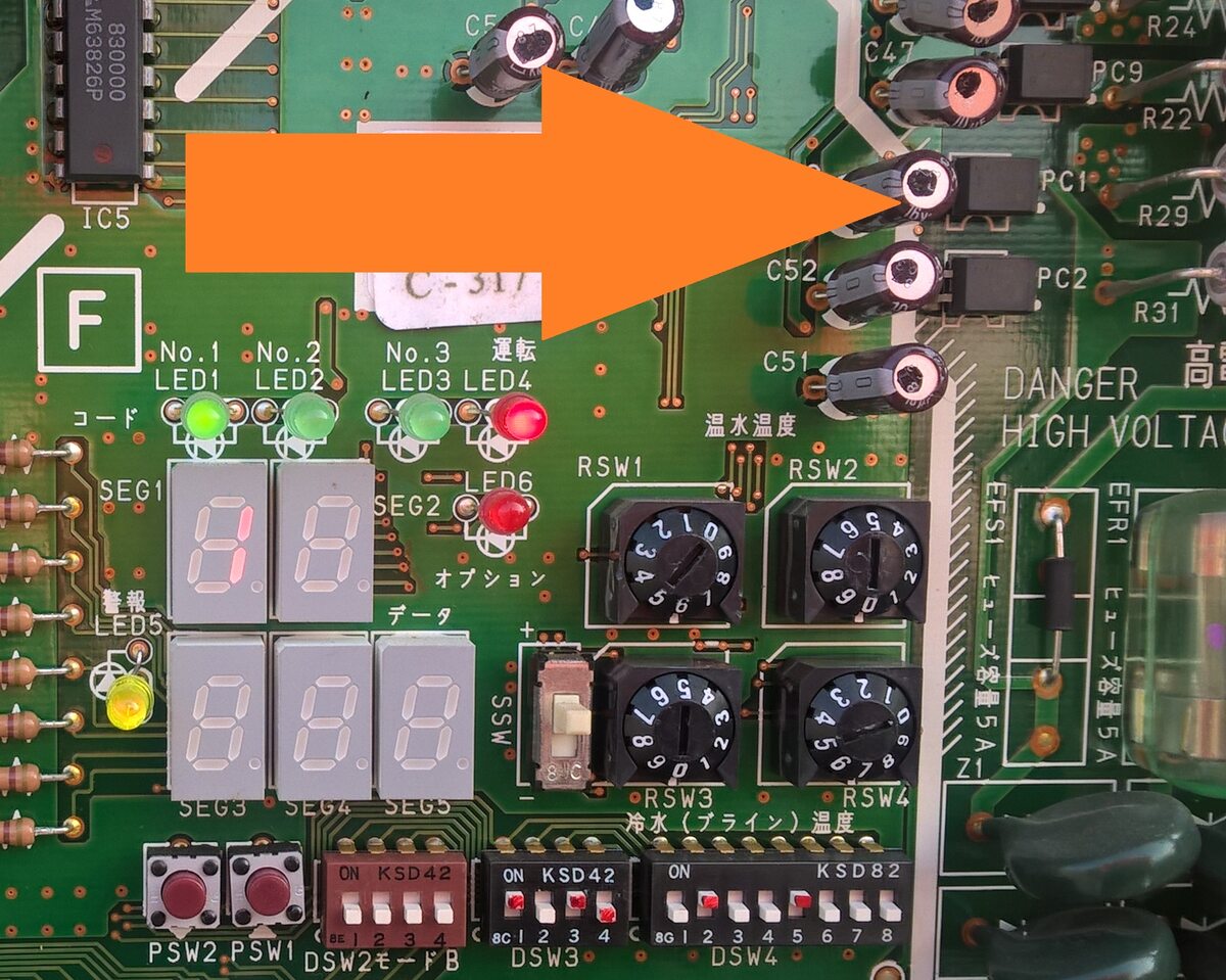

Auflösung: die Dioden sind nich nur LED sondern in einem optokoppler, das sind AC und digitaleingänge.

Flip B. schrieb: > Auflösung: die Dioden sind nich nur LED sondern in einem optokoppler Es ist nur ein Schütz, dafür wären es zu viele. Heute ist es zu stürmisch, wenn ich auf´s Dach komme schau ich mal ob was zu sehen ist. Dann melde ich mich! CYL Uwe

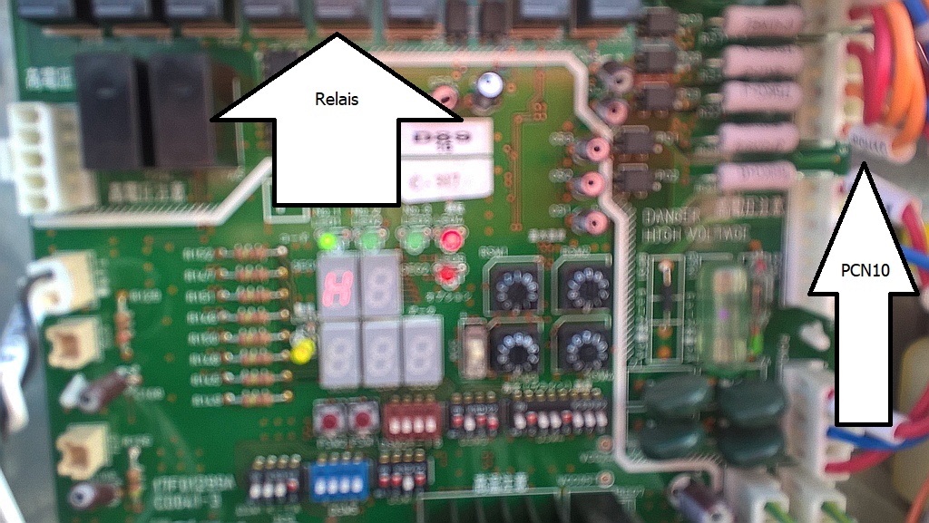

Flip B. schrieb: > Auflösung: die Dioden sind nich nur LED sondern in einem optokoppler, Recht hat er!!! Heute schon soviel Sonne das ich die unscharfen Fotos nicht erkennen konnte. Es ist auch der einzige unbeschriftete Stecker. die Bez. steht auf dem weißen Kabelmakierer am ersten Draht. Ob die Trennlinie zur Kleinspannung richtig eingezeichnet ist? Wenn ja sind mglw. Relais an den Kopplern, sind auch zu erkennen. Ich Danke allen!
