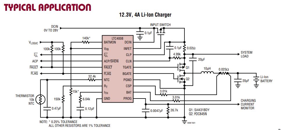

Hallo, ich würde gerne den LTC4008 einsetzen, leider findet man wenig konkrete Projekte dazu im Web. Ist hier jemand an Board der den Chip einsetzt? Ich habe ein paar Fragen dazu, z.b. die Pin FLAG, FAULT etc. haben den gleichen Level wie DCIN? Wie klemmt man die an einen MC?

W3ll S. schrieb: > Ich habe ein paar Fragen dazu, z.b. die Pin FLAG, FAULT etc. haben den > gleichen Level wie DCIN? Die beiden haben als OpenCollector-Ausgänge den gleichen Pegel wie der angeschlossene Pullup. > Wie klemmt man die an einen MC? Wenn der µC einen einschaltbaren Pullup im Pintreiber hat: einfach direkt an den µC-Pin. Wenn nicht, dann musst du extern Pullups dazuschalten. So wie das auf dem Schaltplan auf der Seite 1 des Datenblatts auch gemacht wird. Und der "High Logic Level" von ACP/SHDN# und ICL# ist laut Datenblatt mindestens 2,7V. Peter D. schrieb: > das ist ein: 4A, High Efficiency, Multi-Chemistry Battery Charger Also ein zutiefst analoges Bauteil, das toll ins Analogforum passt.

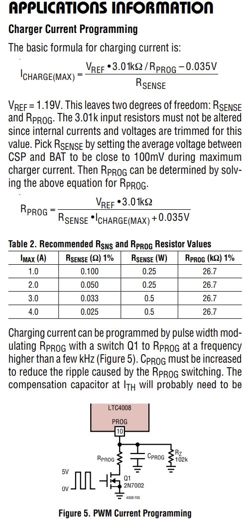

Eine Sache verstehe ich nicht. Lege ich I_charge_MAX mit R_sense/R_prog fest und KANN das dann per PWM Steuern? Also 0mA - I_charge_MAX. Kann ich die PWM weglassen, wenn ich I_charge_MAX festlegen möchte? Ich lade nur EIN Akkutyp, mit 500mA.
