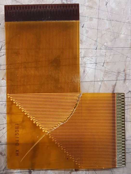

Guten Nachmittag, weiß jemand, wo man ein gewinkeltes Flachbandkabel (wie auf dem Bild) kaufen kann. Meine Suche bei DigiKey, Mouser, Conrad und blauem Klaus lief ins Leere. (Das Kabel hat 51 Adern). --- @Mod: hab das Bild leider 2x hochgeladen. Vielleicht würdes Du das 2. löchen?

Ich glaube nicht, dass Du so etwas kaufen kannst. Das sieht nach einer produktspezifischen Sonderfertigung aus. Dabei ging es um eine Verbindung zweier Kontaktreihen mit vorher genau definierten Positionen. Merkst Du auch daran, dass das Teil - ohne den Riss - relativ steif ist.
Hallo, ich will ja nicht unhöflich sein, aber ich würde einfach die beiden Lötenden mit einer Minimot / Dremel abtrennen und ein handelsübliches Flachbandkabel anlöten. Das kann dann nach belieben gefaltet werden. MfG Olaf
Olaf D. schrieb: > ich würde einfach die beiden Lötenden mit einer Minimot / Dremel > abtrennen und ein handelsübliches Flachbandkabel anlöten. Das sind keine Lötenden, sondern Kontakte für ZIF-Stecker - und ein Flachbandkabel in dem Abstandsraster könnte schwierig werden!
Olaf D. schrieb: > aber ich würde einfach die beiden Lötenden mit einer Minimot / Dremel > abtrennen und ein handelsübliches Flachbandkabel anlöten. Ich würde gleich ein handelsübliches FPC kaufen und das falten. Diese Kontakte sind, im Gegensatz zu der Faltung, keine Spezialanfertigung. Sieht übrigens nach FXV von JST aus.

Vielen Dank für alle Antworten! Ich werde dann wohl ein gerades Kabel kaufen und es falten bzw. verdrehen.
>Ich werde dann wohl ein gerades Kabel kaufen und es falten bzw. >verdrehen. Ein gerades Kabel, in dem richtigen Raster, mit sehr ähnlicher Länge und genau den "richtigen" Abschlüssen. Sonst kannst Du das ganze vergessen. Wenn ich davon ausgehe, dass die "Bauhöhe" nicht egal ist, wird das Knicken, wenn die Länge nicht hinkommt, interessant werden.

J. W. schrieb: > weiß jemand, wo man ein gewinkeltes Flachbandkabel (wie auf dem Bild) > kaufen kann Nirgends. Es gab auch keinen Grund, das abzureissen. In Leiterplatten-CAD abzeichnen und hier herstellen lassen: https://docs.oshpark.com/services/flex/ Kostet halt Lehrgeld.
Rein vom Foto her siehts so aus, als ob die Kupferfläche offen sind, Da könntest du auch einfach das ganze auf eine Versteifung aufkleben und die einzelnen Leitungen flicken. Wird jetzt kein Vergnügen aber immer noch besser, als alles wegzuschmeissen.
Danke für den Vorschlag! Ich bezweifle aber, dass ich das bei einem Pitch von ca. 0,25 mm hinbekomme...
J. W. schrieb: > Ich bezweifle aber, dass ich das bei einem Pitch von ca. 0,25 mm > hinbekomme... sportlich aber mit Kaptonband links und rechts abkleben und jede getrennte Bahn mit Lackdraht lötend überbrücken, sind ja nur die Hälfte
Gibt es keine Chinesen, die FPCs können? Das sind ja auch nur Leiterplatten. Da könnte man auch nach-eaglen und bestellen :-)
Soul E. schrieb: > Gibt es keine Chinesen, die FPCs können? Das sind ja auch nur > Leiterplatten. Da könnte man auch nach-eaglen und bestellen :-) Das können die eigentlich fast alle und die anderen auch. Das dürfte insgesamt der schnellste Weg sein hier zuverlässigen Ersatz zu bekommen, aber nicht gerade der günstigste bei Stückzahl "1". Mit dem Versuch was zu Löten würde ich, wenn überhaupt erstmal ganz vorsichtig in eine unwichtige Ecke probieren. Etliche von diesen Trägermaterialien schnurren wie ein Gummiband zusammen, wenn man mit den Lötkolben auch nur in die Nähe kommt. Die Teile halten beim Löten teilweise nicht annähernd soviel aus wie eine starre Platine. @To, "Flex PCB" ist die richtige Bezeichnung nach der du suchst und nicht Flachbandkabel, dass ist was ganz anderes. Und sowas gibt es in der Regel nicht fertig vorkonfektioniert, sondern wird wie auch eine starre Platine individuell nach Kundenwunsch gefertigt. Einig Beispiele von vielen: https://de.beta-layout.com/leiterplatten/leiterplattentypen/flexible-leiterplatten/ https://www.multi-circuit-boards.eu/produkte/leiterplatten/flexible.html und viele mehr...

J. W. schrieb: >> Wenn ich davon ausgehe, dass die "Bauhöhe" nicht egal ist, wird das >> Knicken, wenn die Länge nicht hinkommt, interessant werden. > > Das wird spannend. Da stimme ich Dir vollkommen zu. Zusätzlich 2x auf einer Seite gerade falten, um die Länge zu verkürzen, dann wird das schon. Es muß dabei halt wirklich sehr genau gearbeitet werden. Wenn man die Höhe natürlich nicht zur Verfügung hat dann war es das.
Irgend W. schrieb: > Das können die eigentlich fast alle und die anderen auch. > Das dürfte insgesamt der schnellste Weg sein hier zuverlässigen Ersatz > zu bekommen, aber nicht gerade der günstigste bei Stückzahl "1". Es geht weniger darum ob die das generell können, sondern ob sie es zu China-Preisen können. Bei klassischen Leiterplatten galt 99 Euro für die doppelseitige konventionelle Leiterplatte als Schnäppchen. Dann kamen die Chinesen, und jetzt bekommst Du fünf Stück für zehn Euro. Wenn der Preisverfall für FPCs ählich aussieht, dann kannst Du um auf Stückzahl "1" zu kommen die restlichen vier einfach wegwerfen und bist immer noch billiger dran.
Hier gibt es das FPC z.B.: https://www.ebay.com/itm/1pcs-0-3mm-pitch-51Pin-FFC-FPC-Flexible-Flat-Cable-LVDS-MIPI-LCD-Cable/293351925544?hash=item444d232728:g:HqoAAOSweX5b4vUn Immerhin 150 oder 200mm zur Auswahl. Oder halt: Wolfgang R. schrieb: > Ebay-Artikel Nr. 163424201927 Falls Du 120mm brauchst. Sehe gerade: Die in der Bucht angebotenen FPC scheinen die Kontakte auf der gegenüberliegenden Seite zu haben. Also aufpassen!
