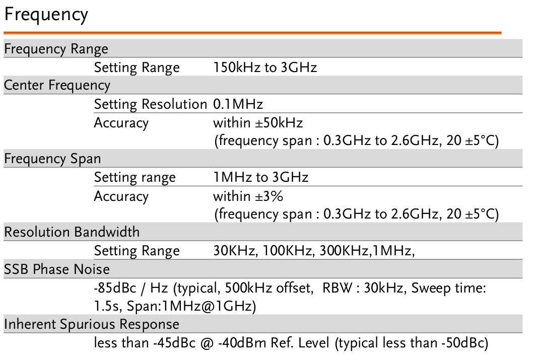

Moin, probiert habe ich solch einen bis jetzt nicht.... Es kommt auf deine Anforderungen an, was du damit darstellen willst. Geht es um einen günstigen Einstieg in die SA-Welt, mag er vielleicht ausreichen, aber wirklich nur das. Ist ja immerhin ein Farb(fern)seher, wo es nicht wiklich drauf ankommt. ;-) Allerdings kommt man mit 30 kHz minimaler Auflösungsbandbreite nicht wirklich weit. Hast du dich von den 3 GHz blenden lassen? Es gibt -allerdings eben nicht so kompakt und leicht- auf dem Gebrauchtmarkt für diesen Preis durchaus Geräte, die um ein ganzes Stück besser spezifiziert sind (Auflösung <1 kHz). Was sind deine Anforderungen, Wünsche, Bedürfnisse? Michael

Michael M. schrieb: > Allerdings kommt man mit 30 kHz minimaler Auflösungsbandbreite nicht > wirklich weit. Hast du dich von den 3 GHz blenden lassen? Das Phasenrauschen ist mit 85dBc/Hz @ 500kHz Offset ebenfalls spektakulär schlecht. Um Oberwellen auszumessen wird es vielleicht reichen ... wobei die "Inherent Spurious Response" im Datenblatt auch nicht gut aussieht. Da muss man schon genau hinschauen, ob man die Messaufgabe damit sinnvoll lösen kann.

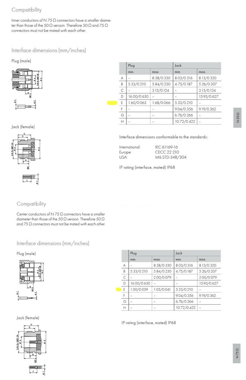

Hallo zusammen. > Einfach noch einen 150 Ohm am Eingang parallel schalten! > 50 Ohm sind kein Hexenwerk. Wer gibt solche Tips? Schon mal eine 75Ohm N-Buchse angeschaut? Einmal einen 50Ohm N-Stecker rein, und schon ist die Buchse für immer! hin! Ein 'Minimum-Loss-Pad' wäre die einfachste Lösung. 73 Wilhelm

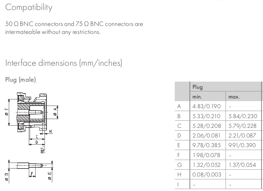

Jaja, auch die 75 Ohm BNC-Stecker sind "anders".
Nimm halt Dezifix.
Praktiker schrieb: >> Einmal einen 50Ohm N-Stecker rein > > Jaja, auch die 75 Ohm BNC-Stecker sind "anders". > Nimm halt Dezifix. wer sagt das ?
