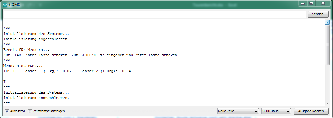

Danke für den Hinweis. Die Datei mache ich nun auch zu wenn er in die else springt. Änderte aber grundsätzlich nichts. Ich habe jetzt mal das File.close() nochmal explizit vor jeden Durchgang gesetzt. Dann springt er in die if, startet die Messung, macht allerdings nur Messwert und das System startet sich vermutlich neu die setup neu abgearbeitet wird. Anbei der Screenshot von der Seriellen Ausgabe und dem aktuellen Sketch als Anhang. Ich versteh echt nicht wieso er sich so verhält und vorallem jetzt auch neustartet. Für weitere Hinweise wär ich sehr dankbar.
Bearbeitet durch User
Flo D. schrieb: > Dann springt er in die if, startet die Messung, macht > allerdings nur Messwert und das System startet sich vermutlich neu die > setup neu abgearbeitet wird. Ob Setup() wieder durchlaufen wird, sollte sich doch feststellen lassen.
Setup wird definitiv durchlaufen, sonst würde die Ausgabe nicht erneut erscheinen.

Aber das eigentliche Problem ist dein diffuses Programm in loop(). Wer soll da durchsehen? Was soll da überhaupt passieren? Man erkennt keinerlei klares oder gar sinnvolles Konzept, und das bei den wenigen Zeilen Code! Man muss auch nicht dauern die Datei öffnen und schließen. Man öffnet sie einmal am Anfang der Datenaufzeichung, schreibt dann x Datensätze rein und wenn nix mehr aufgezeichnet werden soll macht man sie zu. Dazu braucht es aber eine sinnvolle Programmstruktur. Die Datei öffnet man einmalig am Ende von Setup() und schließt sie einmalig, wenn die Messung beendet wird. Dein Ansatz mit diversen Flags check1, check2 ist erstmal OK, aber man sollte sie sinnvoll benennen. Dann ist deren Funktion auch selbsterklärend. Messung_aktiv wäre ein sinnvoller Name für so eine Steuervariable. Oder halt measure_active, wenn's denn eher englisch sein soll. Solche flags kann man direkt logisch auswerten, da muss man nicht mit ==0 vergleichen. Siehe Grundlagen der logischen Ausdrücke in c. Das mit der prüfung, ob die Tare-Funktion der Sensoren erfolgreich war, will man auch nicht immer haben. Außerdem sollte man den Quelltext gut strukturieren, um eine bessere Übersicht zu bekommen. Wenn man dein Programm compiliert, gibt es eine Warnung,
1 | Globale Variablen verwenden 1859 Bytes (90%) des dynamischen Speichers, 189 Bytes für lokale Variablen verbleiben. Das Maximum sind 2048 Bytes. |
2 | Wenig Arbeitsspeicher verfügbar, es können Stabilitätsprobleme auftreten. |
Das sollte man ernst nehmen. Es gibt gute Chancen, daß die diversen Funktionen zuviel Stack benötigen und somit deine globalen Variablen überschreiben, dann stürzt dein Programm undefiniert ab. Wenchen Arduino hast du? Mit dem Uno/Nano wird es knapp, ein MEGA sollte reichen. Ahhh, ich sehe warum. Du hast viele konstante Texte in Funktionsaufrufen! Die landen alle sinnloserweise im RAM! Da muss man das F() Makro nutzen! https://www.arduino.cc/reference/en/language/variables/utilities/progmem/ Ahhh, siehe da, es sind nur noch 1177 Bytes (57%) vom RAM! Siehe Anhang.
