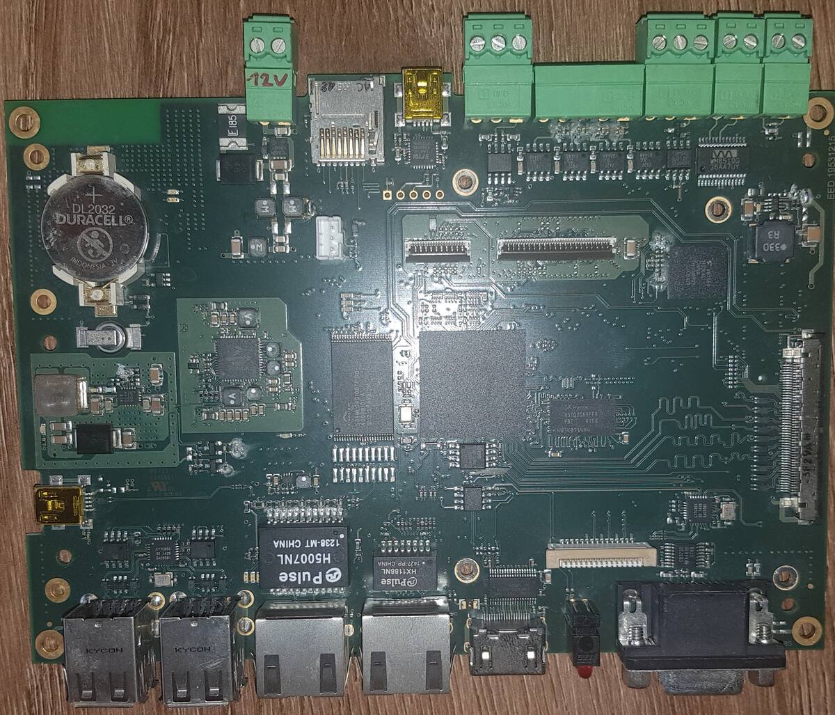

Hi
Hab einen ein-Platinen PC geschenkt bekommen.
Kenn das Modell jemand?
auf der Platine konnte ich keine Modellbezichnung oder dgl. finden.
am HDMI Port hab ich nur ein schwarzes Bild...
von Fpgakuechle K. (Gast)
Samuel schrieb:
> Hi
Fotografier mal den Hauptchip, das mehr als nur Schwarzer Gries zu
erkennen ist. An den Connectoren im Zentrum kann man eventuell ein
Flexcable für ein LCD-Display stecken, vielleicht brauchste auch eine
SD-card oder MMC-card, bei den grünen Anschlüßen scheint es einen Slot
dafür zu geben. Ansonsten scheint viel an den Board gelöttet worden zu
sein, könnte ein Prototyp für einen Industrierechner sein.

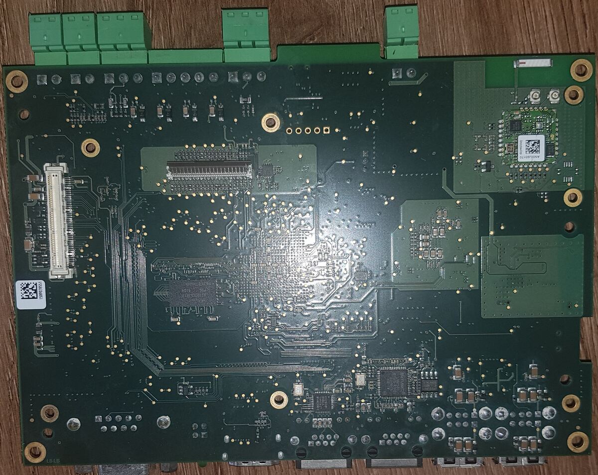

von Helge (Gast)
Ziemlich sicher aus einem Panel PC. Auf der Unterseite sind Anschlüsse
für LCD und touch screen. Lassen sich die beiden kleinen Aufkleber
dekodieren?
von Imonbln (Gast)
Viel Spaß mit den Gerät,
finde als erste den Serial Port und die passenden Settings (mein erster
versuch wäre 115200 8N1) vielleicht verät sich das Gerät dann, was es
ist und was es kann.
Der USB-Port oben nahe den 12V sieht sehr vielversprechende aus ist der
Chip darunter ein FTDI? Die nicht bestückte Stiftleiste sieht auch
interessant aus. Vielleicht mal bestücken und/oder ein Oszi dran halten.
Könnte auch ein Serial Prot oder vielleicht ein JTAG sein.

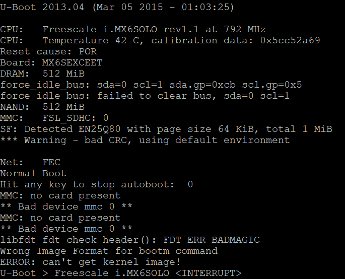

von Samuel (Gast)
einen kleinen SChritt weiter bin ich mittlerweile.
Über die USB Schnittstelle ist das Board gesprächsbereit...
von Michael M. (do7tla)
> dekodieren?
Links 1500028551
Der Rechts oben (W-LAN Chip) ist zu verschwommen um den zu Scannen.
Ich hab mit dem Smartphone und der App Neoreader gescannt.
von Imonbln (Gast)
Da hast Du doch was gefunden, der Bootloader sagt, dass das Board heißt
MX6SEXCEET denn Begriff, bei google eingeben führt direkt von ein yocto
Projekt von Kontron,
https://git.kontron-electronics.de/yocto-ktn/meta-ktn/blob/786a84362aadc8f2c4190c7c93ab13f436d63fd7/conf/machine/mx6sexceet.conf
Das heißt erstens Du solltest eigene Software auf dem teil installieren
können. Denn yocto ist ein Build System für embedded Linux und außerdem
dem Begriff/Hersteller exceet nachgehen können, um weiter Informationen
zu sammeln.
von Imonbln (Gast)
Ich bin mir ziemlich sicher, das Dein SBC ein MX6SEXCEET der Firma
Exceet ist siehe hierzu folgenden Webauftritt von 2015
https://www.pressebox.com/pressrelease/exceet-secure-solutions-ag/exceet-at-the-SPS-IPC-Drives-A-Single-Source-for-Control-Input-and-Communications-Technologies/boxid/764655#.
Sie schreiben aber das sie die electronics Aktivitäten 2018 verkauft
haben, daher wird das Board zur Zeit von Kontron Maintained. Vielleicht
bei dennen mal nett fragen, ob es für das Ding noch irgendwo ein
Datasheet gibt, oder vielleicht auch mal die Entwickler ansprechen, die
Emails stehen ja in der Git history des Kontron Gitlab.
