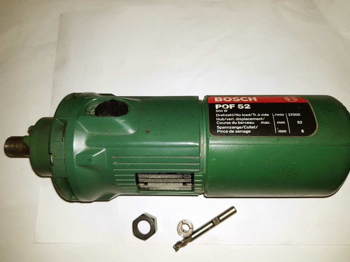

Ich hab hier einen alten Oberfräsenmotor (Bosch POF52, 500W) den ich für
einfache Fräsarbeiten in Alu und Holz verwende.
Sind erfahrungsgemäss die Lager dieser Fräsen stark genug für
Bohrarbeiten bis 3mm Durchmesser in Alu und Stahl, oder ist das schon zu
übermütig?
An der Welle ist hinten ein einfaches 627RS verbaut.
Vorne scheinen 2 Schrägkugellager verbaut zu sein, da kein Axialspiel
erkennbar ist (die Kopfeinheit lässt sich nicht ohne weiteres
auseinander nehmen da ins Gehäuse eingepresst).

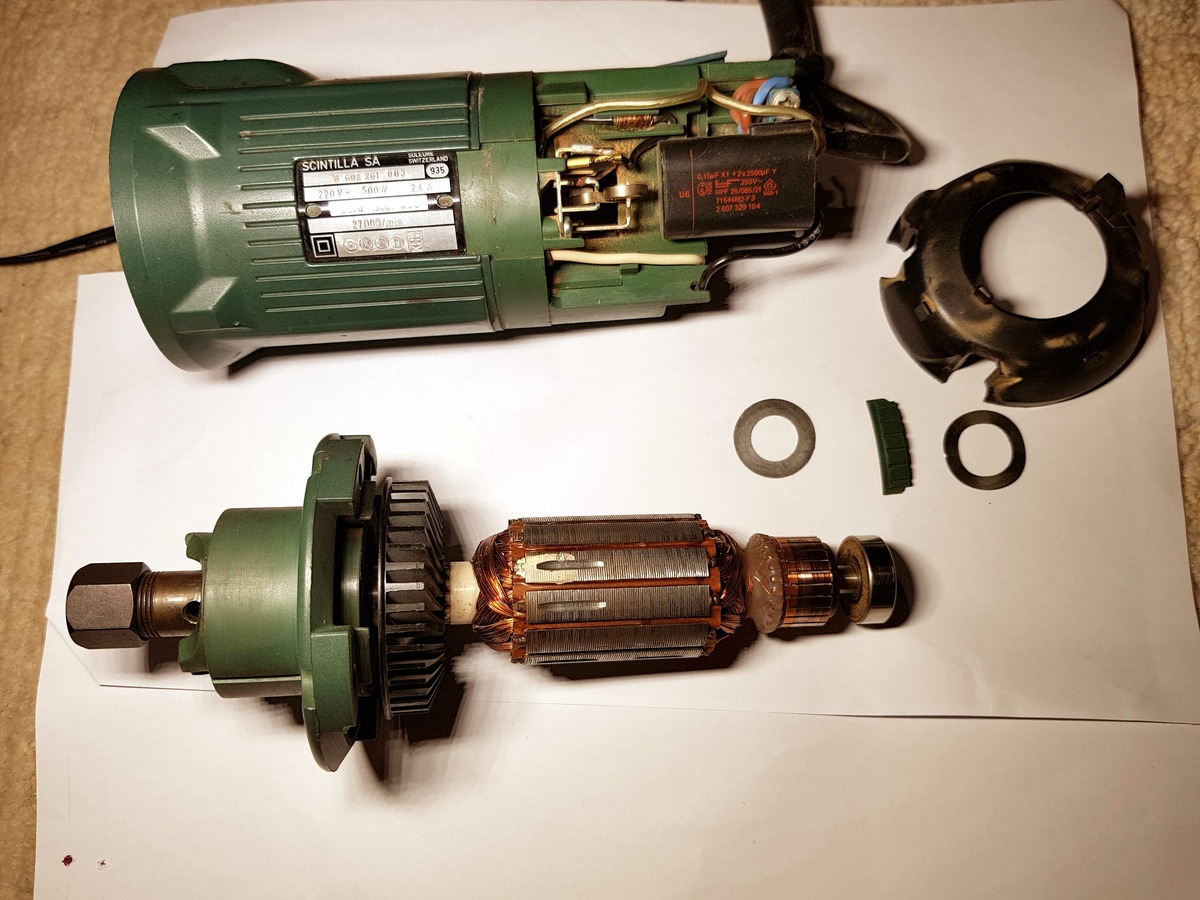

von Uli S. (uli12us)
In so nem Teil ist kein Schräglager drin, sondern ein gewöhnliches
Rikula 6002 für 1,50€. Die paar kg Druck, die man beim Bohren aufbringt,
wenn der Bohrer nicht sofort verglühen soll, verkraftet das locker.
von Maxe (Gast)
Ich wuerde auch sagen, das ist kein Problem. Die Dinger waren damals
schon recht robust gebaut. Ich wuerde bei der Auslegung von Handbetrieb
ausgehen, also im Worstcase irgendwas um 50kg.
