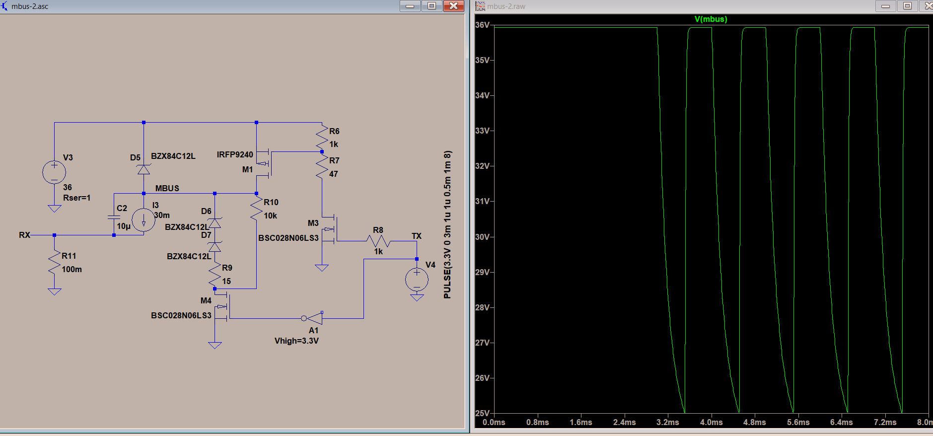

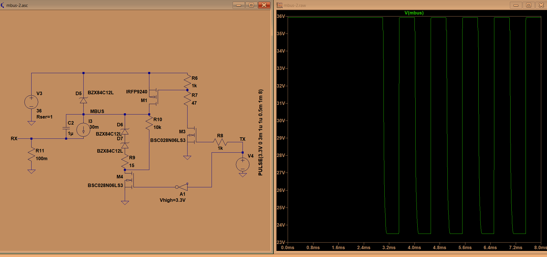

von C. H. (hedie)
Habe mal was ausprobiert in LT-Spice.
Bis 1uF am MBUS funktioniert die Modulation recht gut.
Bei 10uF siehts aber schon schlecht aus.
Vielleicht hat ja jemand Verbesserungsvorschläge :)
Und derzeit sind dies nur 1ms bzw. 1000Baud.
Typische Werte sind jedoch 2400-9600 Baud.
Also entweder, da heizt etwas gewaltig in diesen Mastern, oder die
Slaves haben kaum Kapazitäten.
Und woher kommen die in der Realität?
Nötigenfalls müsstest du diese Kapazität dann halt aktiv entladen...

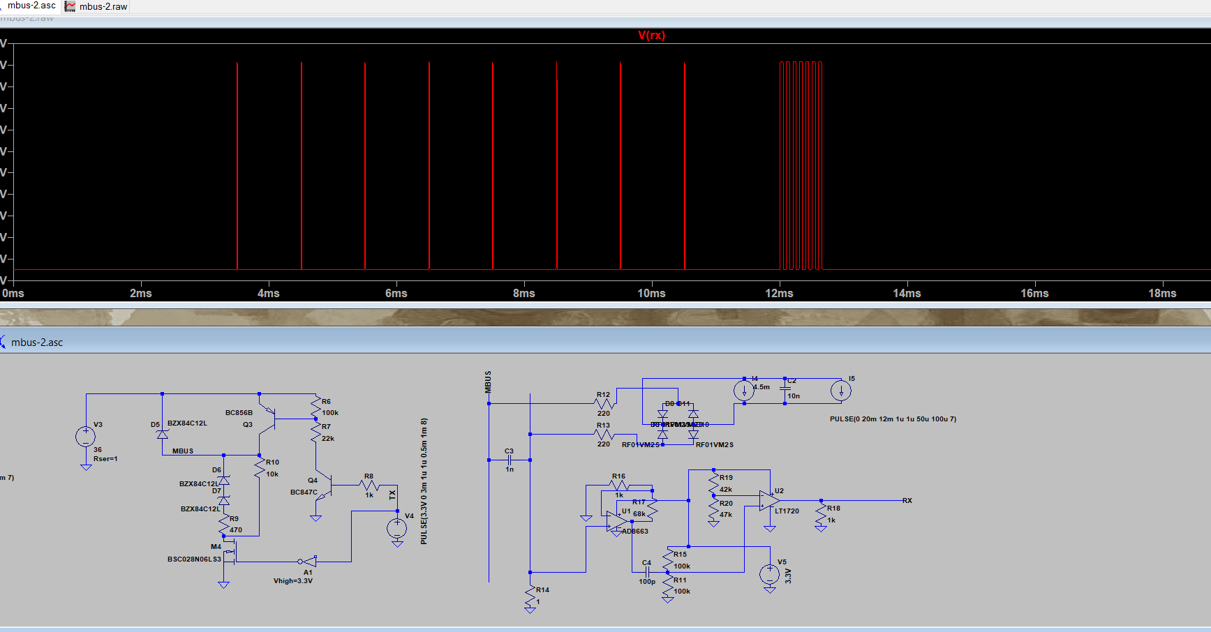

von C. H. (hedie)
Ingo W. schrieb:
> Ein Halbbrückenwandler mit  zwei Mosfets und Spule kann in beide
> Richtungen Energie übertragen.
Vielen Dank für deinen Vorschlag :)
Ich hab inzwischen den Master fertig simuliert.
Scheint ganz gut zu funktionieren.
Was meint ihr zu der Komparatorschaltung unten rechts?
Ist sowas praxistauglich mit fix definierter Schwelle und ohne
hysterese?
In der Simulation funktionierts ganz gut :)
