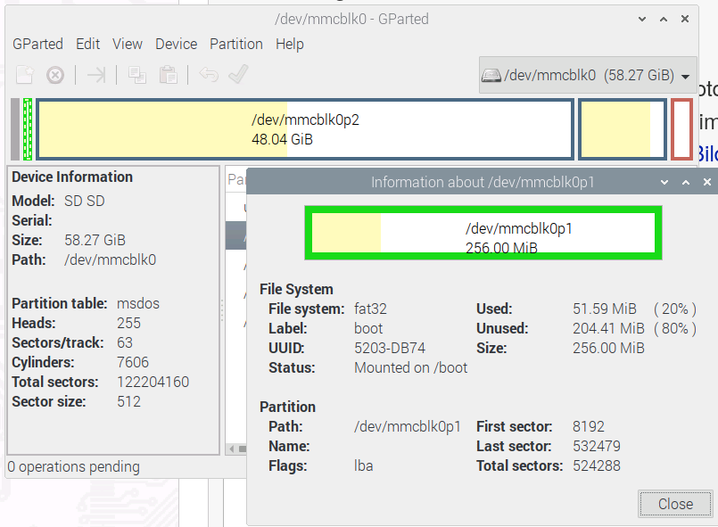

Hole Dir erst mal gparted. https://gparted.org/download.php Dann schaue genau nach, wie die alte CompactFlash formartiert war. Vermute stark das diese FAT16 hat und nicht FAT32. https://www.itwissen.info/CF-compact-flash-card-Compact-Flash-Karte.html "CF-Karten mit Speicherkapazitäten unter 2 GB arbeiten mit dem Dateisystem FAT 16, darüber mit FAT 32." Eine zweite Falle kann die Spannung sein. "Die Versorgungsspannung beträgt 3,3 V und 5 V und kann zwischen den beiden Spannungen umgeschaltet werden."

Vergleiche auch mal mit gparted und schaue Dir die Info-Angaben genau an. Vielleicht wäre es nicht ungeschickt den genauen Typ der alten und der neuen Karte anzugeben. Was für ein Gerät, wo Karte hinein soll, wäre vielleicht auch eine Idee. Das könnte zum Beispiel eine IR-Kamera sein.
Dieter D. schrieb: > Vergleiche auch mal mit gparted und schaue Dir die Info-Angaben genau > an. Unter "Partition" schau Dir auch die Ausgbe bei "Manage Flags" an. Bei einigen Geräten muss auch der Name, bzw. das Label, auch passend vergeben werden.
