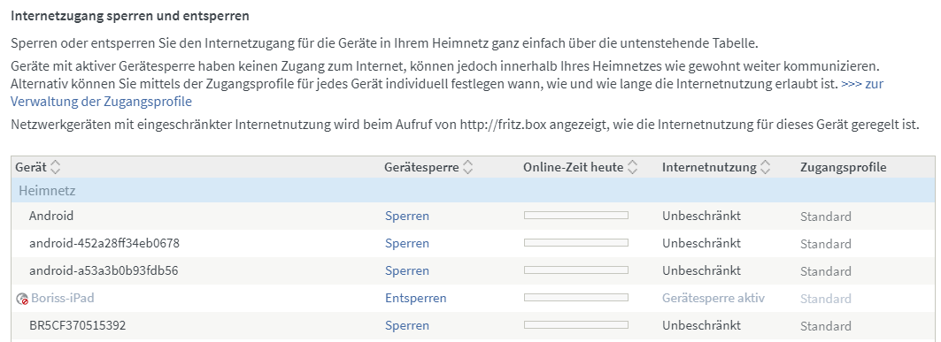

Tach! Wir haben aus der Verwandschaft ein altes iPad geerbt. Da unsere Tochter das Gerät häufiger mal in den Fingern hat, würde ich gerne den Internetzugang dafür komplett sperren (App Store, Browser etc.). Nichts leichter als das, dachte ich: Ins Menü der Fritzbox gegangen, Gerät ausgewählt, Sperre aktiviert (siehe Bild). Allerdings interessiert das das Tablet überhaupt nicht. Es hat nach wie vor uneingeschränkten Internetzugang. WTF? Kann man da was falsch machen? Was soll diese Sperre bringen? PS: Ich habe mehrfach geprüft, dass ich das richtige Gerät gesperrt habe. Und natürlich ist keine SIM-Karte drin, das Tablet kann also nur über das WLAN der Fritzbox ins Netz.
Die üblichen Tipps hierfür: FB Neustarten Profil für das Gerät neu anlegen FB zurücksetzen Auf frühere FW downgraden .... Damit leben....
Teo D. schrieb: > Die üblichen Tipps hierfür: > FB Neustarten > Profil für das Gerät neu anlegen > FB zurücksetzen > Auf frühere FW downgraden > .... > Damit leben.... Neugestartet habe ich die Box schon. Ein Profil verwende ich nicht. Ich habe das gerät einfach komplett gesperrt. Ein Komplett-Reset oder FW-Downgrade kommt für mich eigentlich nicht in Frage... Kann doch nicht sein, dass so eine simple Kernfunktionalität überhaupt gar nicht funktioniert?

Apple Geräte können seit irgendeinem iOS Update die WLAN MAC Addresse zufällig auswürfeln. Das umgeht dann natürlich solche Gerätesperren.
Das Problem liegt an der Fritzbox. Kannst du anderen Geräten den Internetzugriff sperren? Nutzt du einen Proxy in deinem Heimnetzwerk? Geb dem IPad einfach eine statische IP und trag kein Gateway ein.

Jim M. schrieb: > Apple Geräte können seit irgendeinem iOS Update die WLAN MAC > Addresse > zufällig auswürfeln. Das umgeht dann natürlich solche Gerätesperren. Wenn das der Fall ist, dann in den WLAN-Einstellungen unter Sicherheit "WLAN-Zugang auf die bekannten WLAN-Geräte beschränken" auswählen. Das gibt über die Zeit einen Haufen Fehlermeldungen in Log der Fritzbox, die man ignorieren kann. Dazu alle Einträge für das Tablet aus der List der bekannten Geräte löschen. Überhaupt, man könnte das WLAN-Passwort ändern. Dann wird es für das Tablet ziemlich schwer das WLAN zu benutzen. Damit sind wir beim dritten Punkt. Das Tablet verbindet sich vielleicht gar nicht mit der eigenen Fritzbox sondern ein Nachbar betriebt ein offenes WLAN.

Jemand schrieb: > Das wäre trauig - was man (du) an deinen "Zugangsgerät" einstellst > sollte Gesetz sein. Zur Laborversion zur 7590 steht eine nette Notiz über einen gefixten Bug bei der Gerätesperre. Fritz könnte also Dreck am Stecken haben. Das Tracking von Geräten durch Router ist in IPv6 sowieso etwas komplizierter als in IPv4, auch wenn die MAC-Adresse statisch ist. Die IPv6-Adressen werden meist nicht vom Router per DHCP vergeben, sondern vom Gerät selbst, und bei aktivierter privacy zudem gelegentlich geändert.

Und du bist sicher, dass das Pad auch in deinem geperten WLAN eingebucht ist? Du hast u.U. Ein Gastnetz aufgebaut oder das Teil hängt in einem anderen Netz, z.B. Hotspot vom Handy...
Ganz einfach mal die Fritzbox stromlos machen und gleich nachsehen, ob er dann noch ins Internet kommt wäre ein schöner Test.
