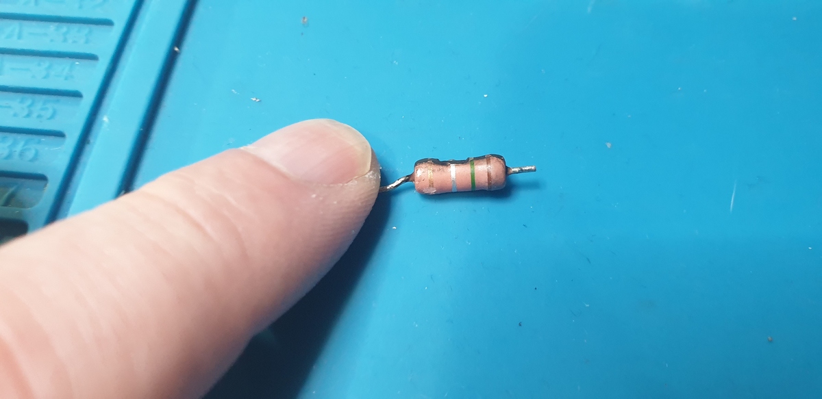

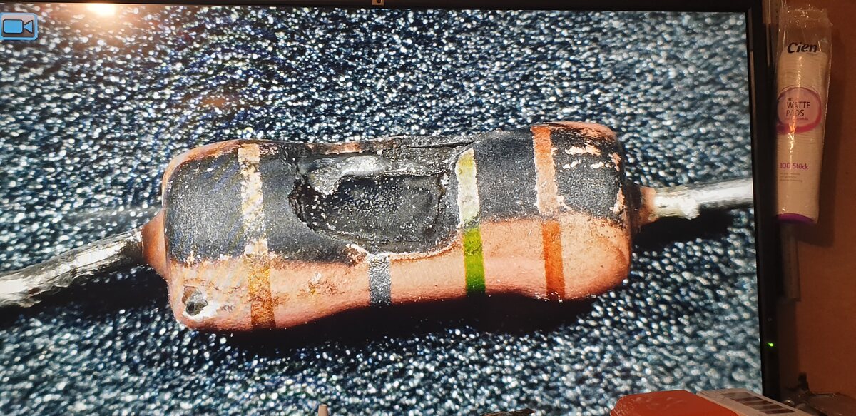

Hab an einem Laptop Netzteil ein verbranntes Bauelement gefunden.
Leider weiß ich nicht was das für Baustein ist. Ist es vielleicht eine
Induktivität/Drossel? Und wenn ja, was für Werte hat das Ding?
Danke im Voraus
Viktor

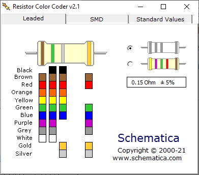

Sieht nach Widerstand aus:
Braun,Gruen,Silber,Gold =>
0.15 Ohm / 5%

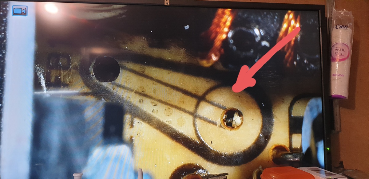

Ist das nicht zu groß gebaut für einen Widerstand?  Normalerweise steht
auf der Platine ein "R" für Widerstand und auf dem Foto, wo das Ding
verbaut war, sind einfach Striche.

Viktor L. schrieb:
> auf dem Foto, wo das Ding verbaut war, sind einfach Striche.
Das ist die Symbolisierung der Bauform "stehend".
Es handelt sich zudem mit hoher Wahrscheinlichkeit um einen
Sicherungswiderstand.
von hinz (Gast)
Das dürfte der Shunt am Schalter (ein MOSFET) auf der Primärseite sein.
Ursache ist wohl, dass der MOSFET durchlegiert ist, und der Widerstand
schneller abgeraucht ist als die Primärsicherung durchgeschmolzen.
So wird es wohl auch noch den Regler mit in den Tod gerissen haben.

von hinz (Gast)
Viktor L. schrieb:
> Frage bleibt dennoch, ist es jetzt ein Widerstand oder was anderes?)))
Natürlich ist es der Shunt. 0,15 Ohm passt gut zu einem 90W Netzteil.

Ok, verstehe. Für eine Diode ist das auf der Platine auch "stehend"
gezeichnet, ist aber noch ein Zeichen für eine Diode dazu gezeichnet.

Wenn der Shunt offen ist und das Netzteil eingeschaltet wird, zerreißt
es vermutlich sofort den SNT Controller.
